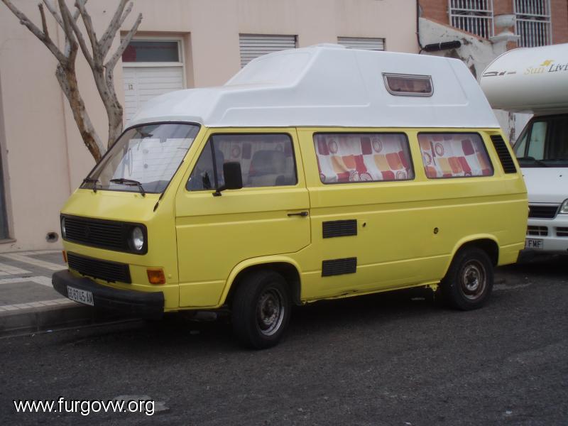

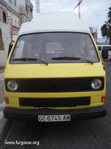

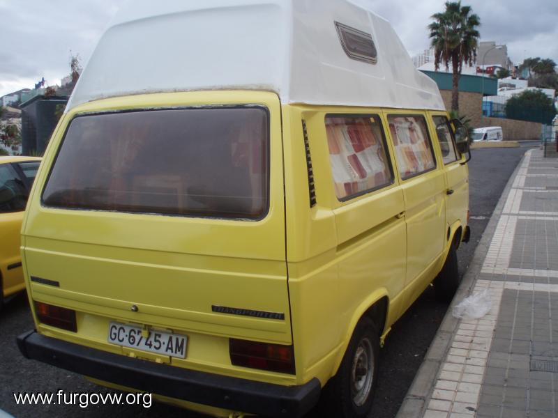

laxosa
Ahí van las fotos de la furgo terminada, a falta de ponerle los tapacubos, los faldones laterales y la toma de corriente exterior.
