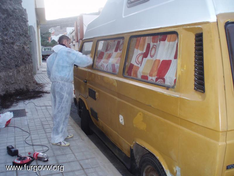

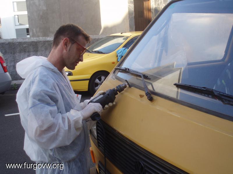

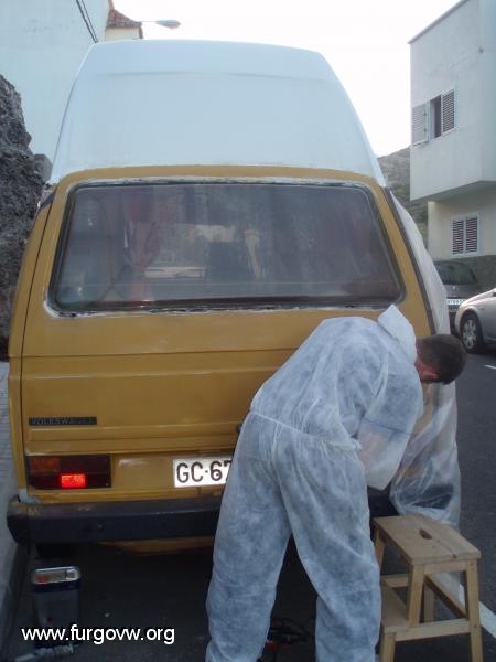

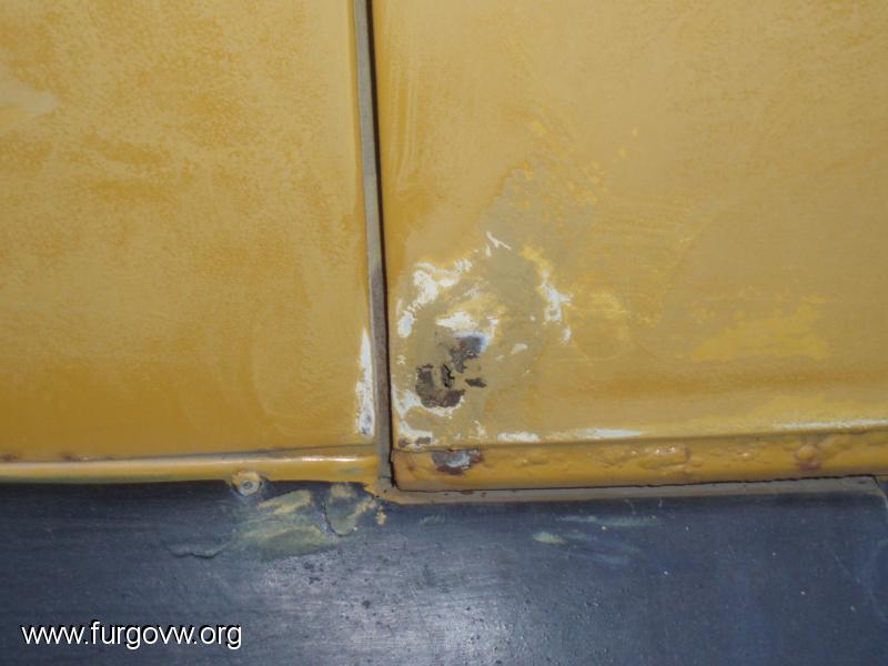

DÍA 1:empezamos a lijar

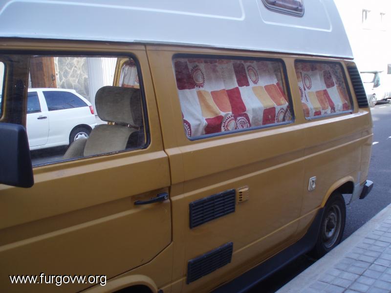

- la furgo antes de ser lijada

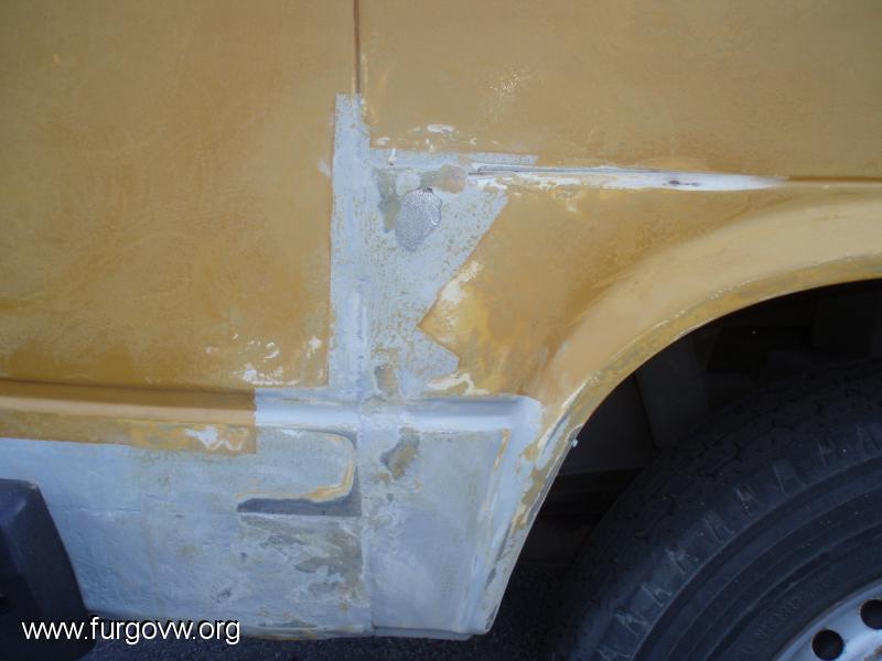

-aparecen los típicos puntos de óxido

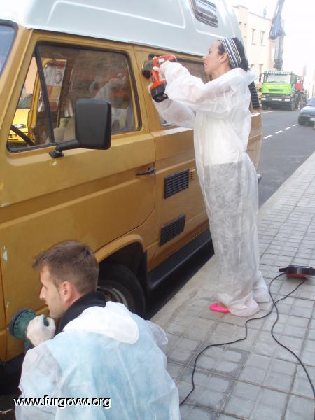

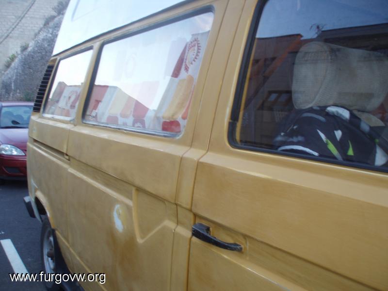

- la parienta y yo lijando

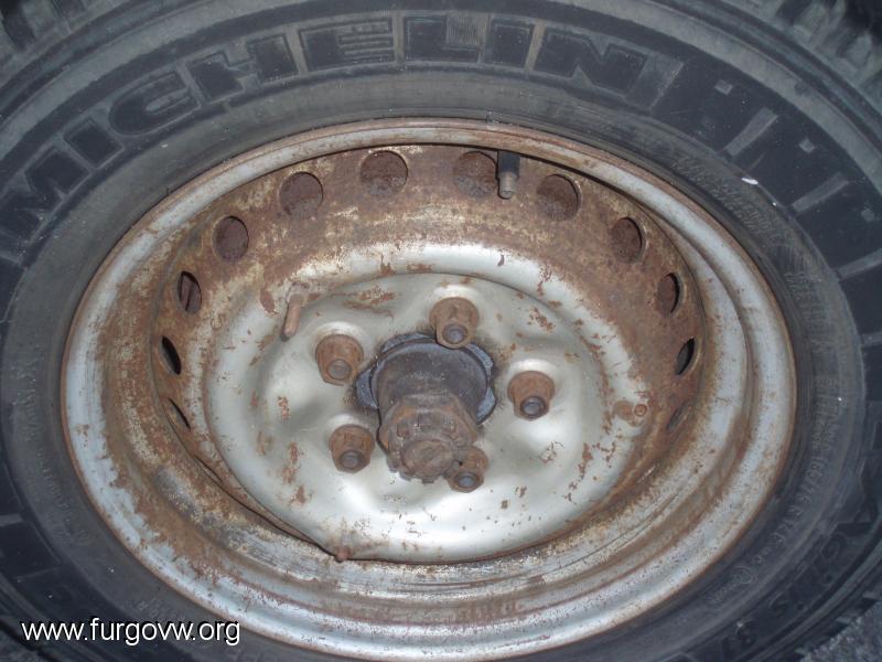

- aquí tenéis el estado de la llanta, habrá que hacer algo con ella no??
- se empiezan a ver resultados

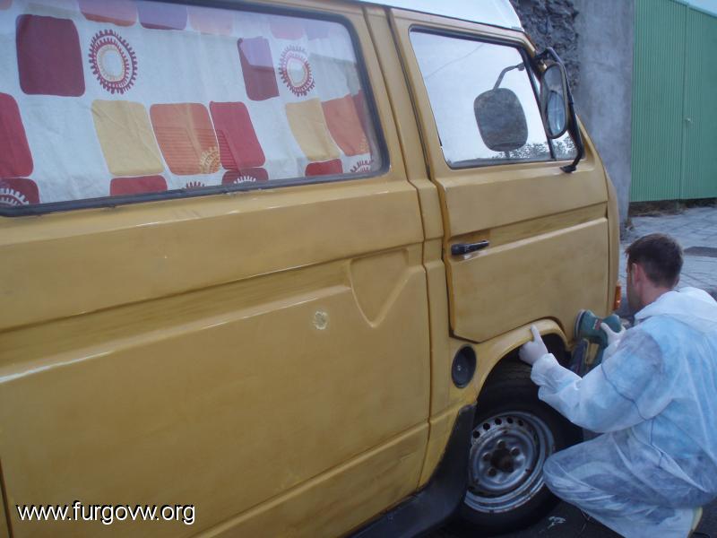

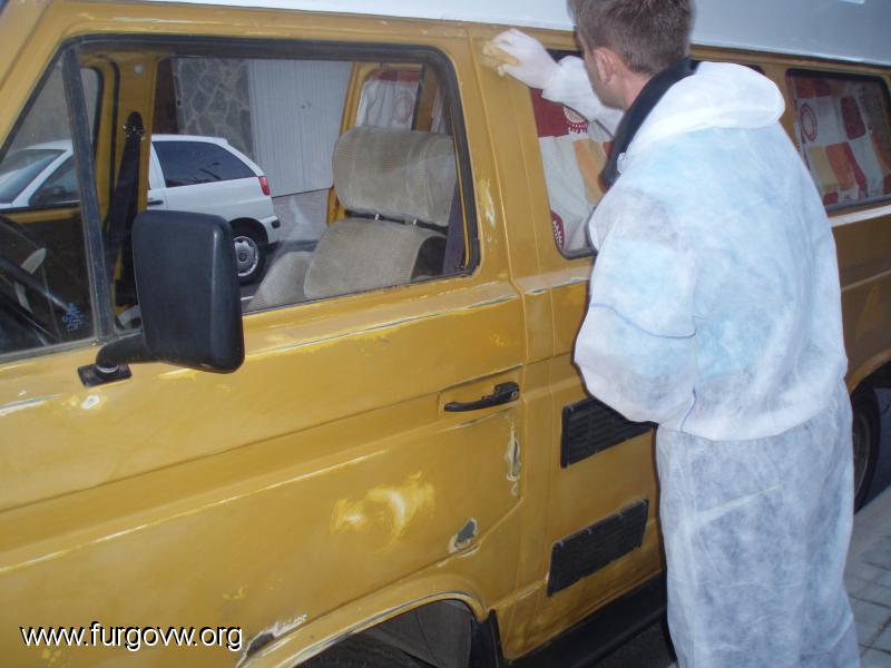

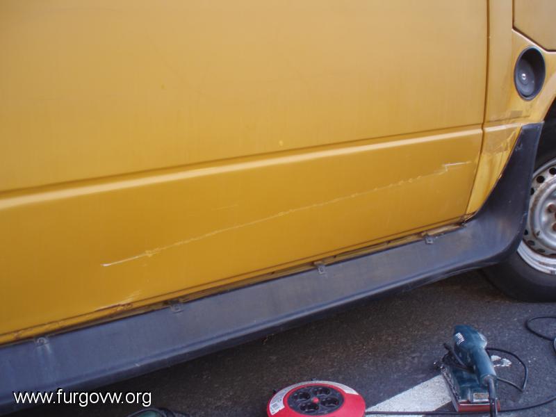

DÍA 2: seguimos lijando
arañazo en puerta corredera

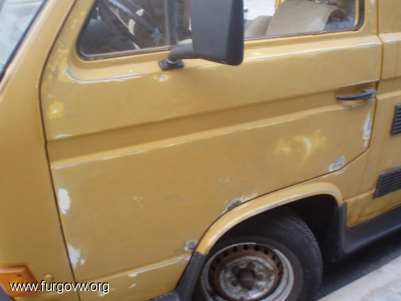

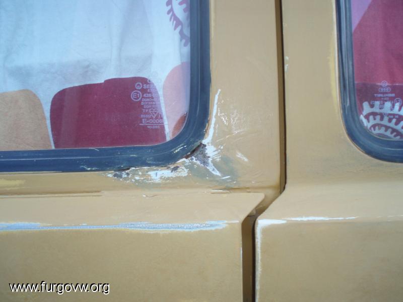

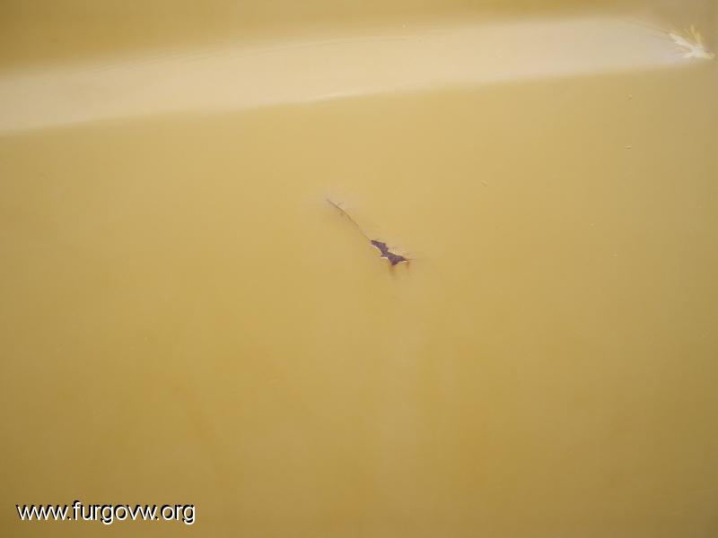

Dia 3
Continuamos trabajando (un par de horas)y nos vamos encontramos sorpresas de todo tipo,buenas y malas
pero por desgracia son mayoria las malas,pero  sin perder el animo ehhhh.
por cierto sigo teniendo mogollon de dudas en cuanto al color a utilizar para pintar la furgo,gana enteros  el color azul subaru.Acepto consejos
mas  fotillos.
