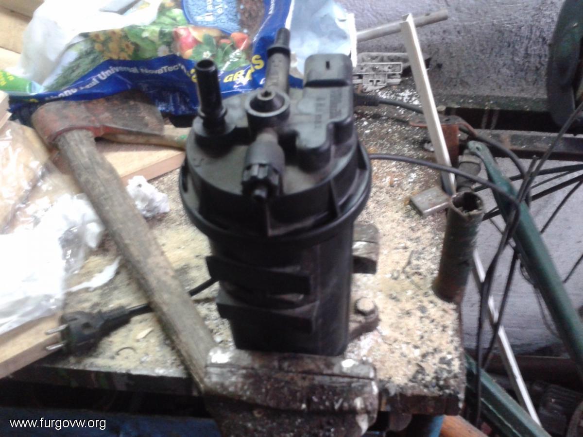

Se trabaja super facil, para el del gasoil, no he derramado ni gota y se desconecta facil todo, tanto las gomas de entrada y salida como el conector electricoy se puede soltar el contenedor del filtro para trabajar con el fuera de la furgo.
Luego, como se ha dicho por aqui, se abre el purgador de abajo y el de arriba y con una botella vacia se vacia. Evitamos mancharnos y lo reutilizamos para las cadenas de la bici u otros menesteres.

Contenedor de filtro, fuera de su ubicación para trabajar tranquilamente y manchando lo minimo:

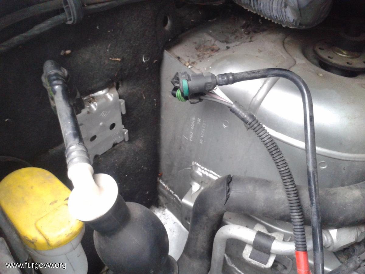

Aqui va ubicado el contenedor, en esa corredera gris plata, lo mejor es que se puede sacar todo y los conectores salen simplemente pulsando

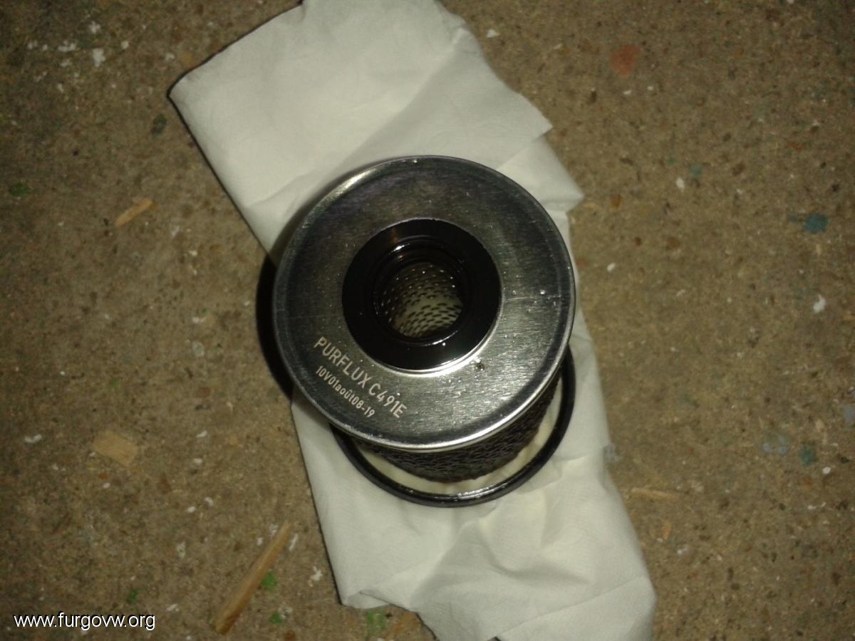

Este es el filtro de gasoil antiguo

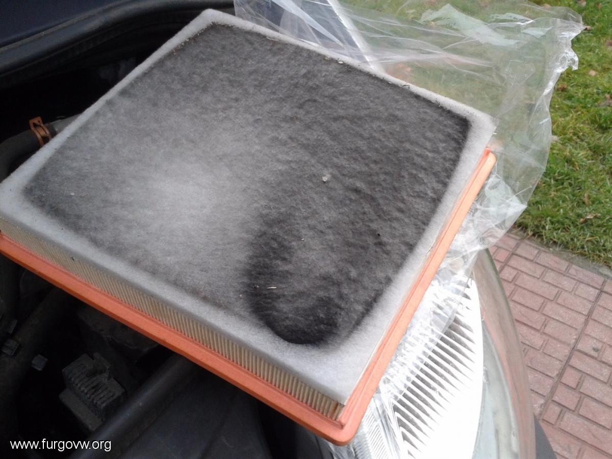

El filtro de aire antiguo al abrir la tapa:

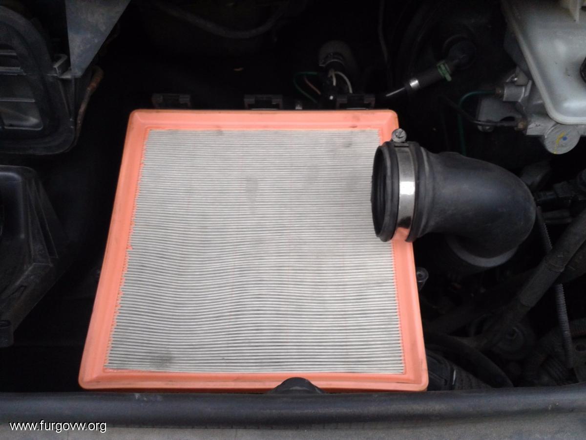

El filtro nuevo de aire colocado en su lugar:
Un poco guarrete estaba el filto de aire, menos que el que puso ta, pero también con guata de esa, el nuevo no la lleva:

Aúpa , no se porque trae la guata , es el primer modelo que lo veo  ???
Tamboco pararece tan sucio viendo el que quite yo . Igual valía con quitar la guata , y tirar un poco más .
ROKAFKA
Mi filtro de aire también venia con guata.
