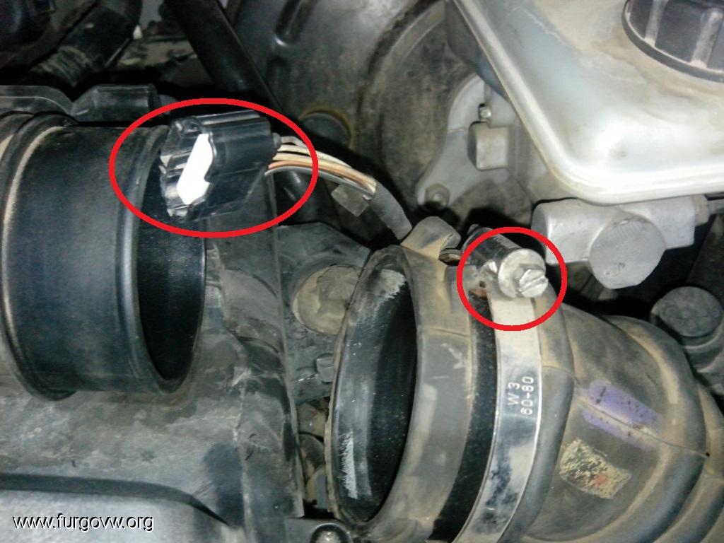

FILTRO DE AIRE
El material necesario es: Destornillador plano y llave torx (no se el numero)
Primero ha de soltarse el tubo del aire y el conector (señalados con circulos rojos):
Seguidamente  soltamos todos los tornillos de la tapa con la lave torx, el tapon del aceite va unido con los  mismos tornillos lo dejamos suelto y listo:

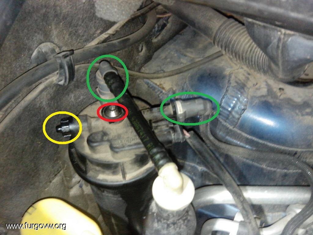

GASOIL

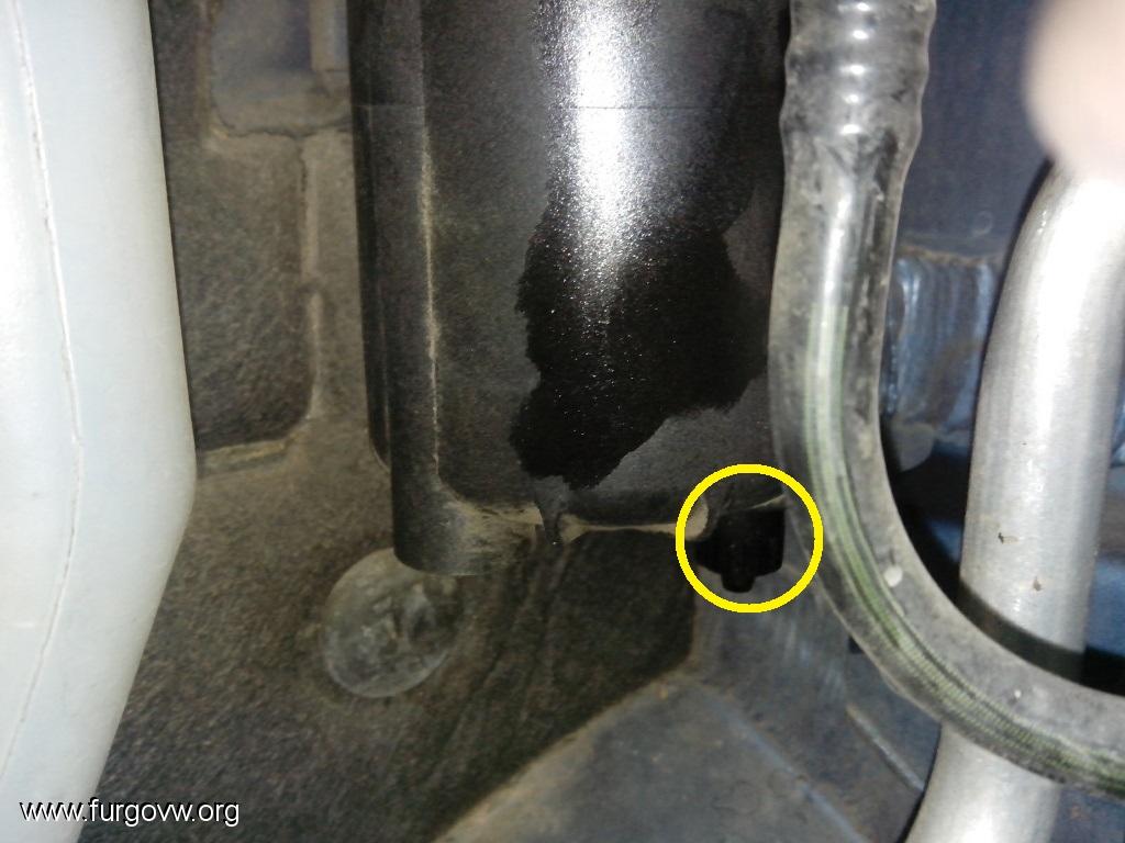

Lo primero, es coger una botella de plástico de alguna bebida, limpiarla y cortarla a la medida mas o menos necesaria para poder ponerla debajo del filtro, si es necesario se puede soltar entero y dejarlo colgando de los tubos:
Lo siguiente sería abrir el purgador inferior (amarillo):
Después, abrimos el purgador superior (amarillo), empezará a caer gasoil a la botella. Cuando haya caído un poco, podemos soltar los dos tubos (verde) apretando las pestañas de color que tienen para quitar la traba y esperamos a que caiga todo el gasoil del filtro. Soltamos el cable, sacamos el bote entero del filtro, a ser posible lo metemos en otra botella cortada, para no manchar y cerramos el purgador inferior:
De lo siguiente no tengo fotos, quitamos el tornillo (rojo en la anterior foto), abrimos el bote y sacamos el filtro viejo, la junta del bote y la del tornillo.
Hacemos el proceso contrario, metemos el filtro nuevo en la misma posición que el viejo, ponemos la junta nueva al bote y la del tornillo. Finalmente, lo cerramos y atornillamos.
(Yo he hecho una cosa, mas por no saber que hacer con el gasoil que por bien hecho, echar el gasoil que habíamos sacado de nuevo en el boto, por el lado de fuera que creo que es el de entrada).

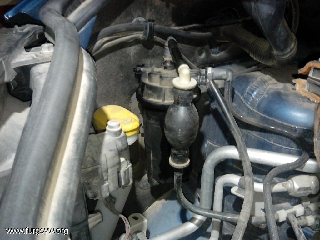

Por último, encajamos el bote en la furgo, conectamos las tuberías y el cable, manteniendo el purgador superior abierto.
Por último, purgarlo, vamos pulsando la perilla hasta que salga gasoil por el purgador superior, en ese momento lo cerramos y seguimos pulsando la perilla hasta que se ponga dura, en ese momento arrancamos y todo listo, si no arranca, volver a darle a la perilla.

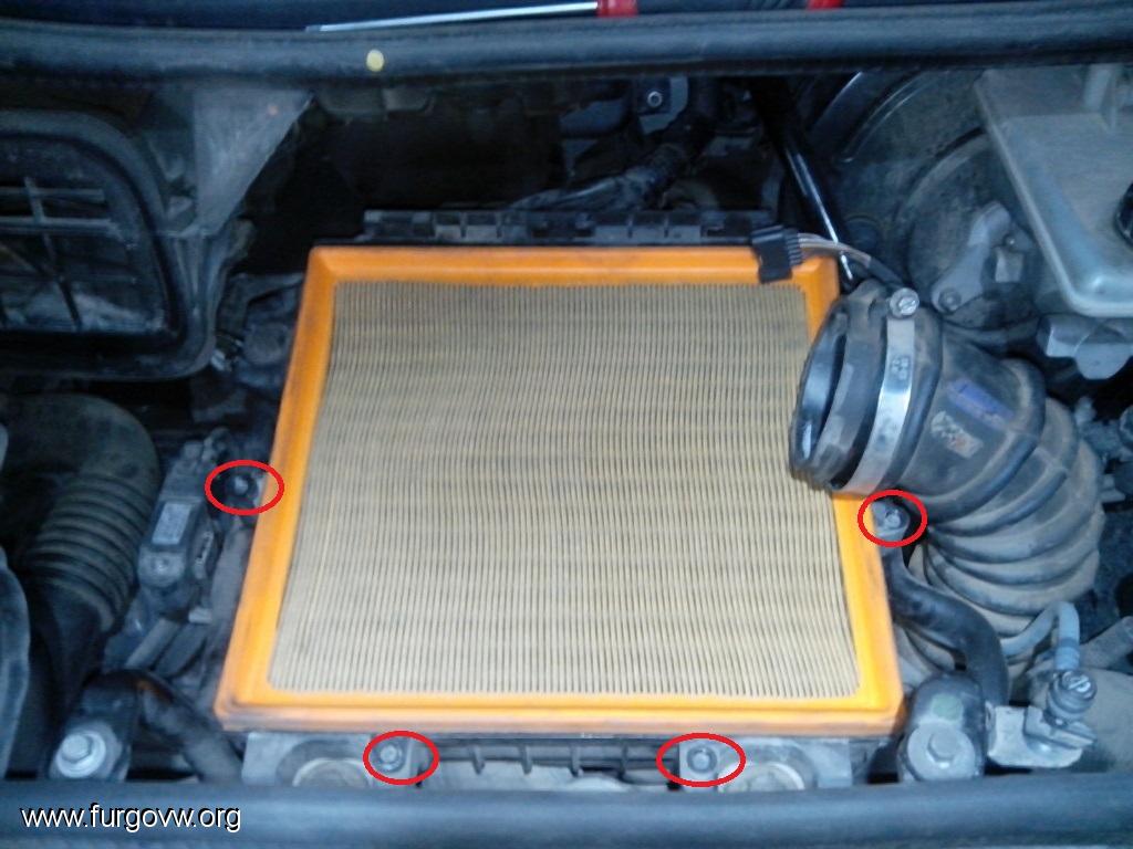

AIRE
(Las fotos estás sacadas a medio proceso)

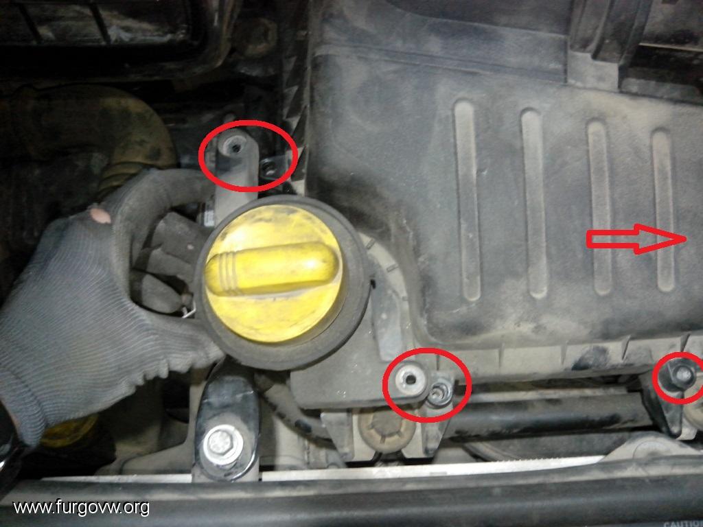

Quitamos los 4 tornillos que sujetan la tapa. 2 de ellos sujetan el tapón del aceite, así que echarlo a un lado para que no estorbe una vez quitados:

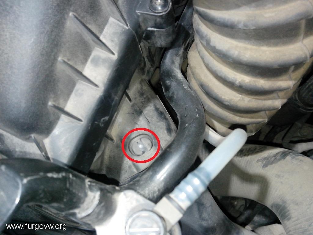

Soltamos el tornillo de la abrazadera del aire y el cable de la sonda:

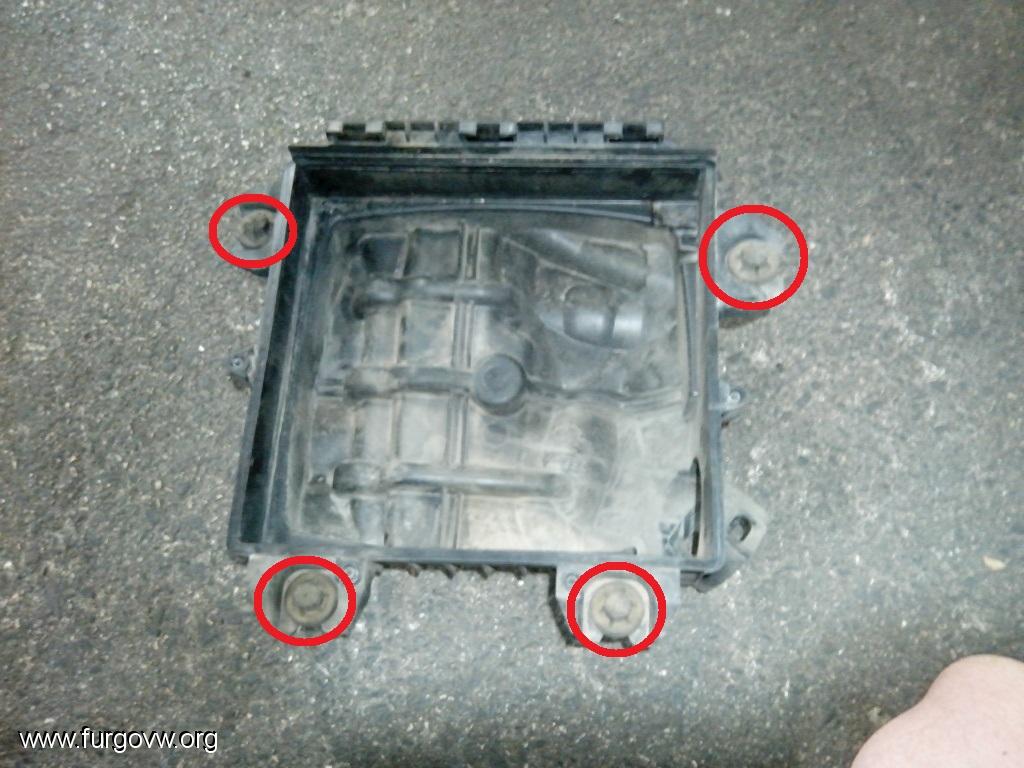

Forcejeando un poco (si no se puede quitar luego más cómodo) sacamos la tapa del filtro, aquí he marcado los lugares donde van los tornillos:
De paso he limpiado la bandeja del filtro, soltamos la pestaña de la toma de aire inferior:
Y tiramos de la caja para arriba, haciendo presión en los 4 tacos de goma que lo sujetan:
Limpiamos todo de polvo, bichos, etc y montamos al revés.
Ponemos el filtro en la caja, la tapa a la caja (fuera de la furgoneta muchísimo mas cómodo), los dos tornillos de cierre que no sujetan el tapón del aceite, encajamos la caja con sus cuatro tacos de goma en el soporte, la tubería inferior, la superior, la abrazadera, el conector de la sonda y el tapón del aceite con sus dos tornillos.

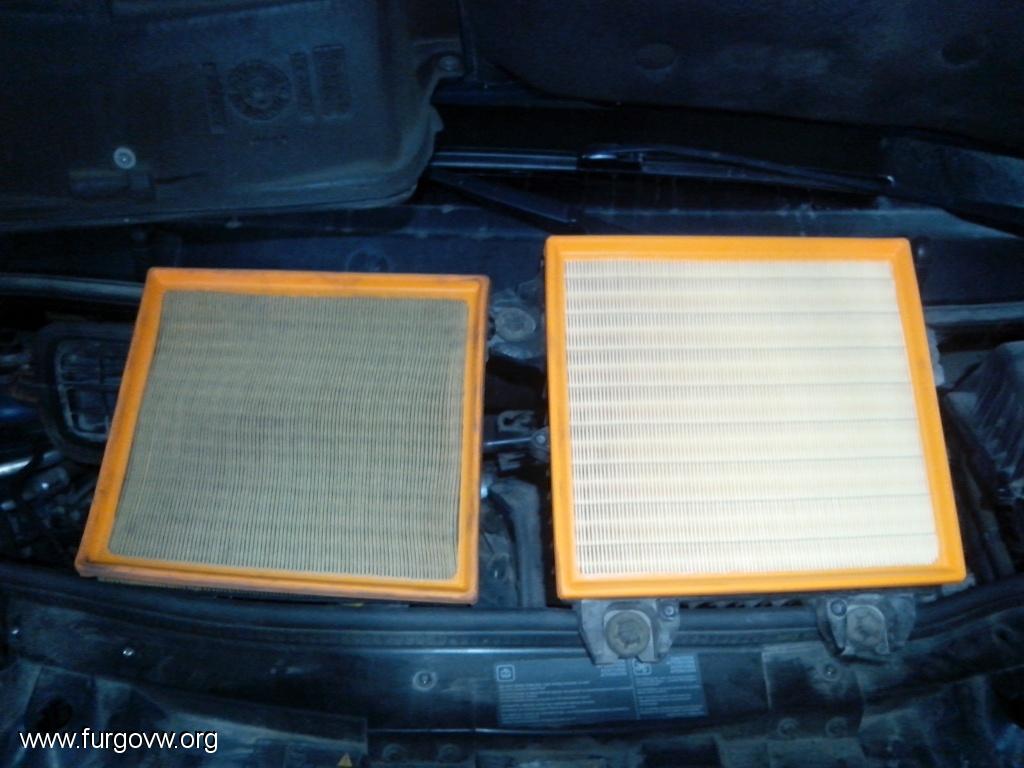

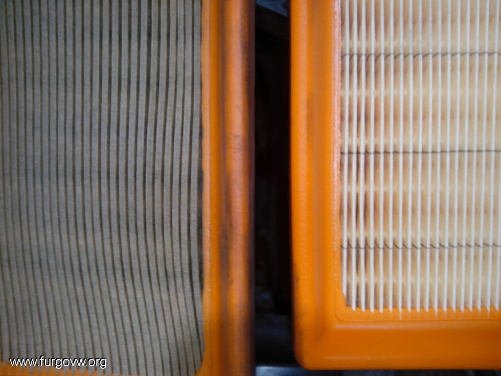

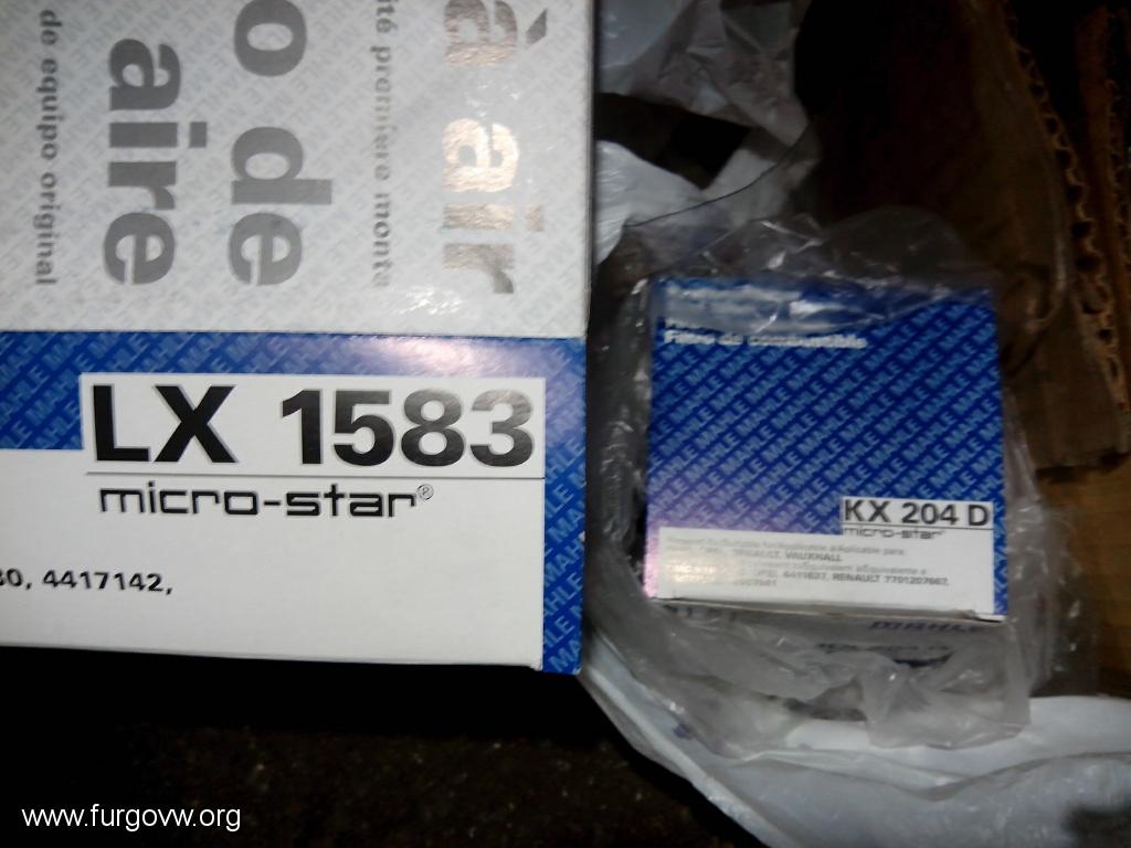

Unas fotos del filtro viejo y el nuevo y la referencia junto con el de gasoil:

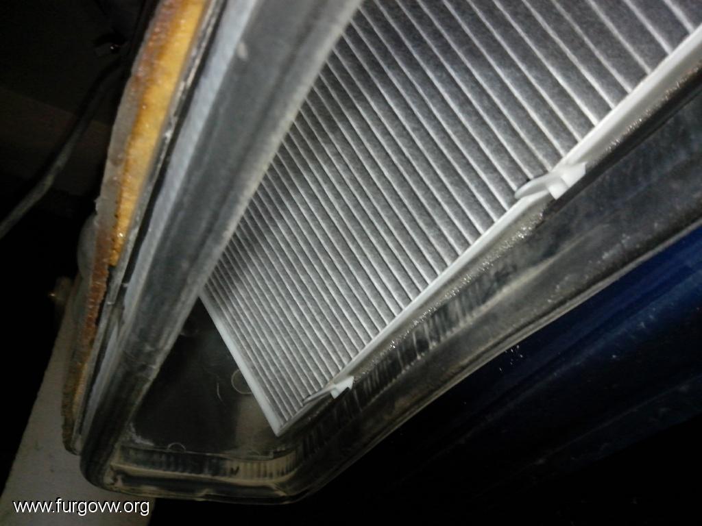

HABITÁCULO
Este no le he cambiado porque tengo intención de soplarlo con el compresor a ver si lo limpio. He sacado una foto de las dos grapas a ver si es suficientemente explicativa:
Pues esto es todo, espero que os ayude a lanzaros a hacerlo, es muy sencillo.
