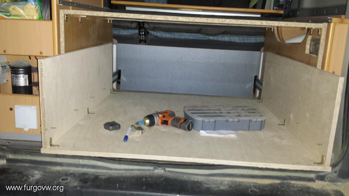

Ayer empecé con el mio y va cogiendo forma, cuando este acabado explicaré los pasos, de momento pongo unas fotos
Para que veais que no se cae nada la pongo torcida  ;D
Esto es lo que sale
Queda poner la tapa y pintar

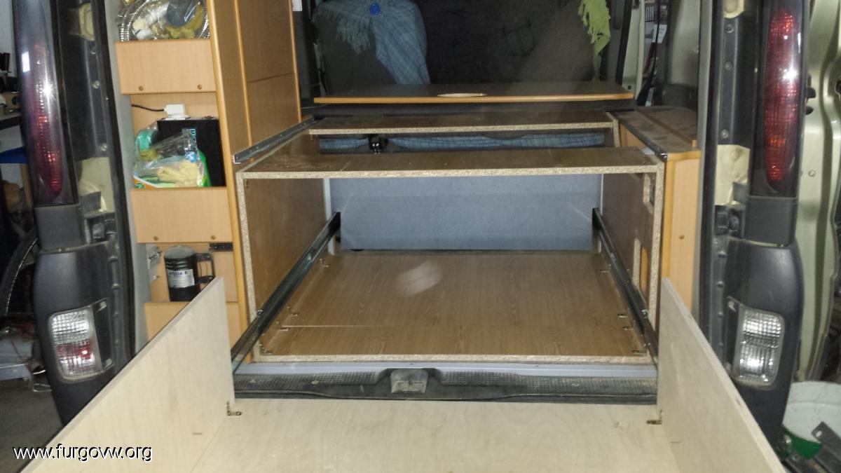

Buscando ideas y mirando el hilo tenía claro lo que quería, para empezar he hecho una estructura de madera para no atornillar nada a los muebles y si tengo necesidad de sacarlo poder hacerlo.
No he puesto arriba una plancha entera porque en la tabla que hace de cama va metida la mesa y así puedo sacarla por el hueco.

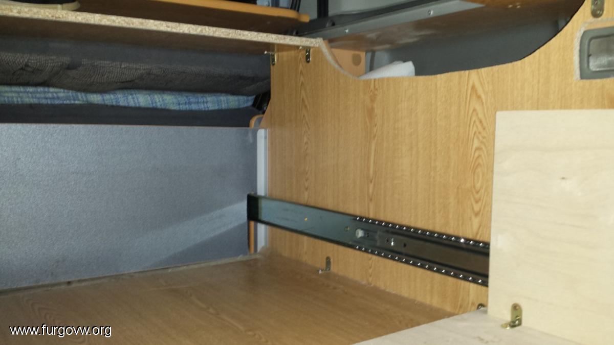

Una vez hecha la estructura toca ir haciendo el cajón, primero cuadro la base del cajón poniendo una tabla debajo para que coja algo de altura y así cuando salga no roce.
Presento las guías telescopicas en la estructura y una vez puestas coloco los laterales del cajón

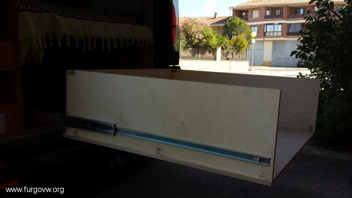

Ya pondré el fondo del cajón y se va completando
Así es el cajón o maletero extraible fuera
