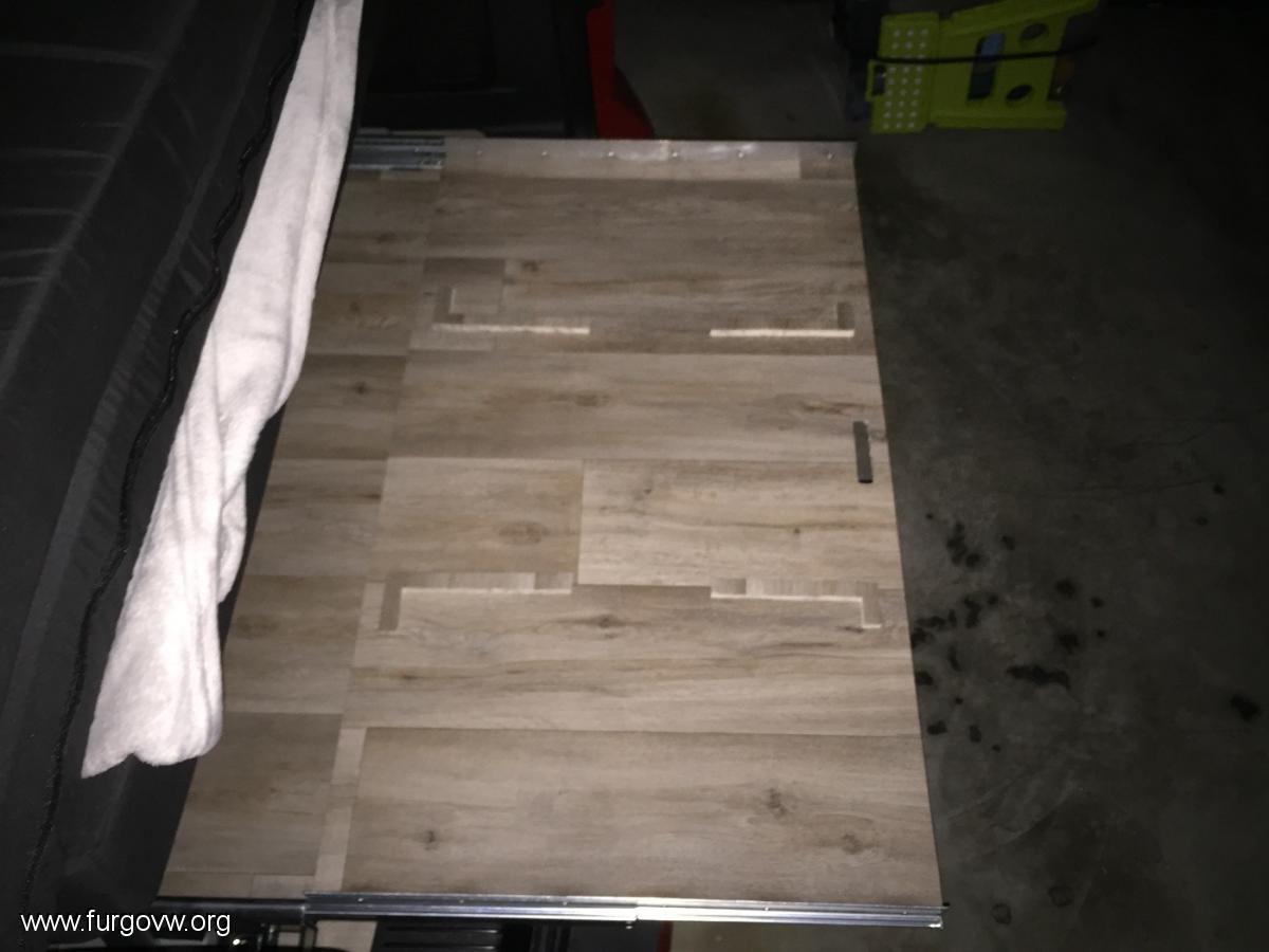

Buenas tardes!

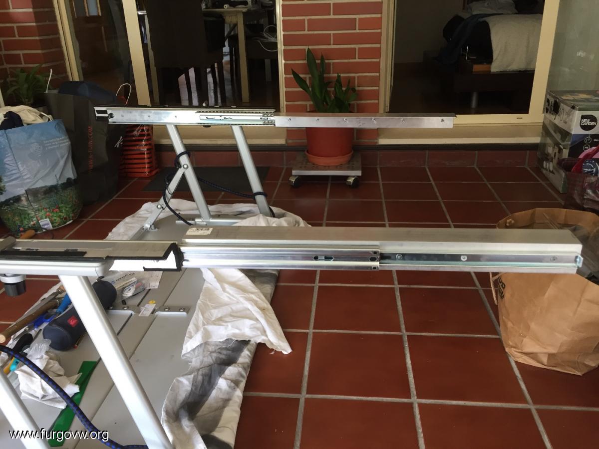

Después de leer y preguntar mucho sobre este tema, gracias a vosotros he conseguido hacer mi maletero extraíble.
La idea es que sea reversible; es decir que lo quite y no tenga ni agujeros ni nada...
Os pongo unas fotos y si alguno quiere o tiene alguna duda con gusto se las resolveré!
un saludo y gracias por la ayuda a todos!!!!! :)

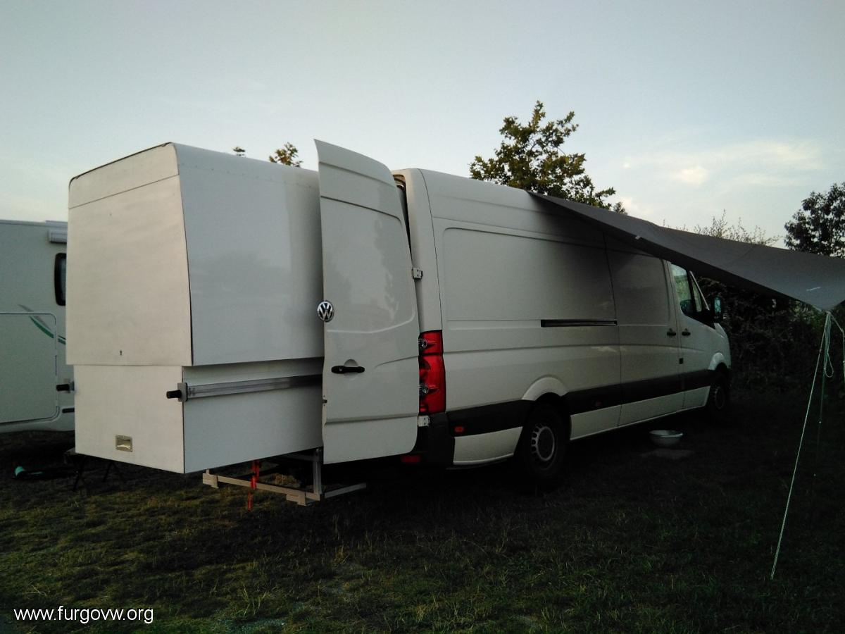

Visto hace 2 semanas en Puy de Fou. Estraído, más largo que muchas autocaravanas.
Lo que más mola es que es totalmente artesanal. Lo que menos, la falta de ventanas.

Supongo que la falta de ventanas es debido a que la furgo es para trabajar también
Podría ser peor...

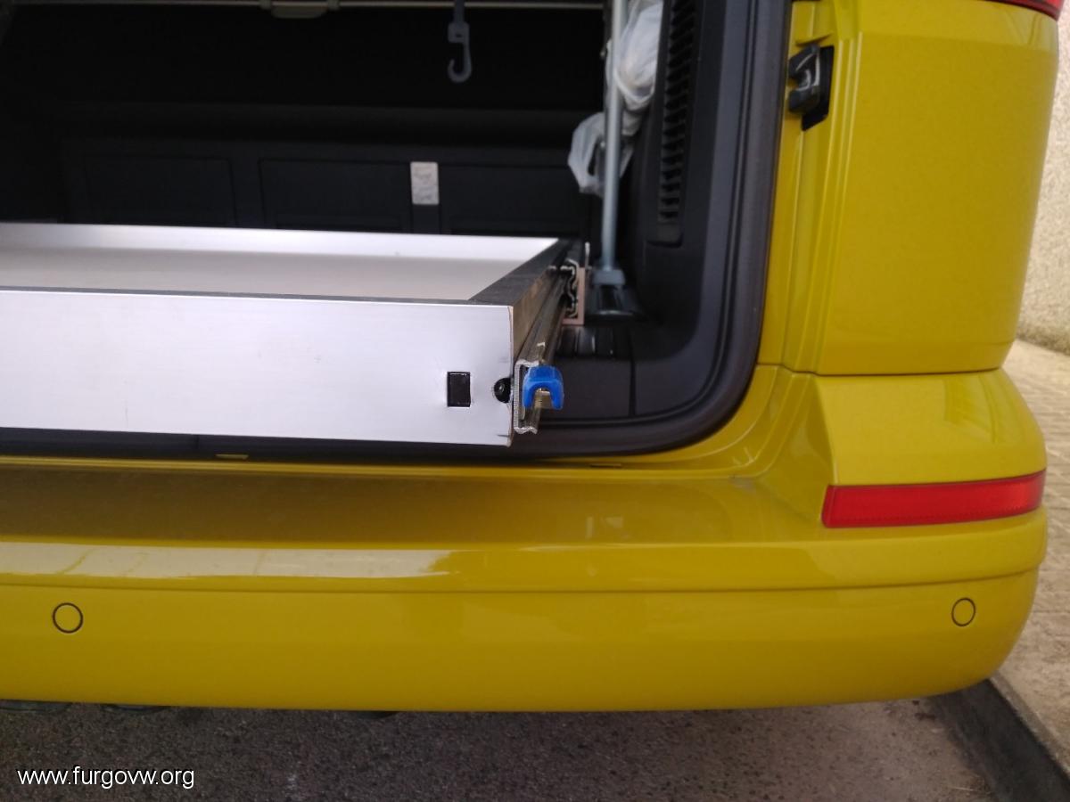

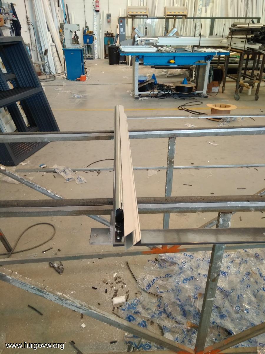

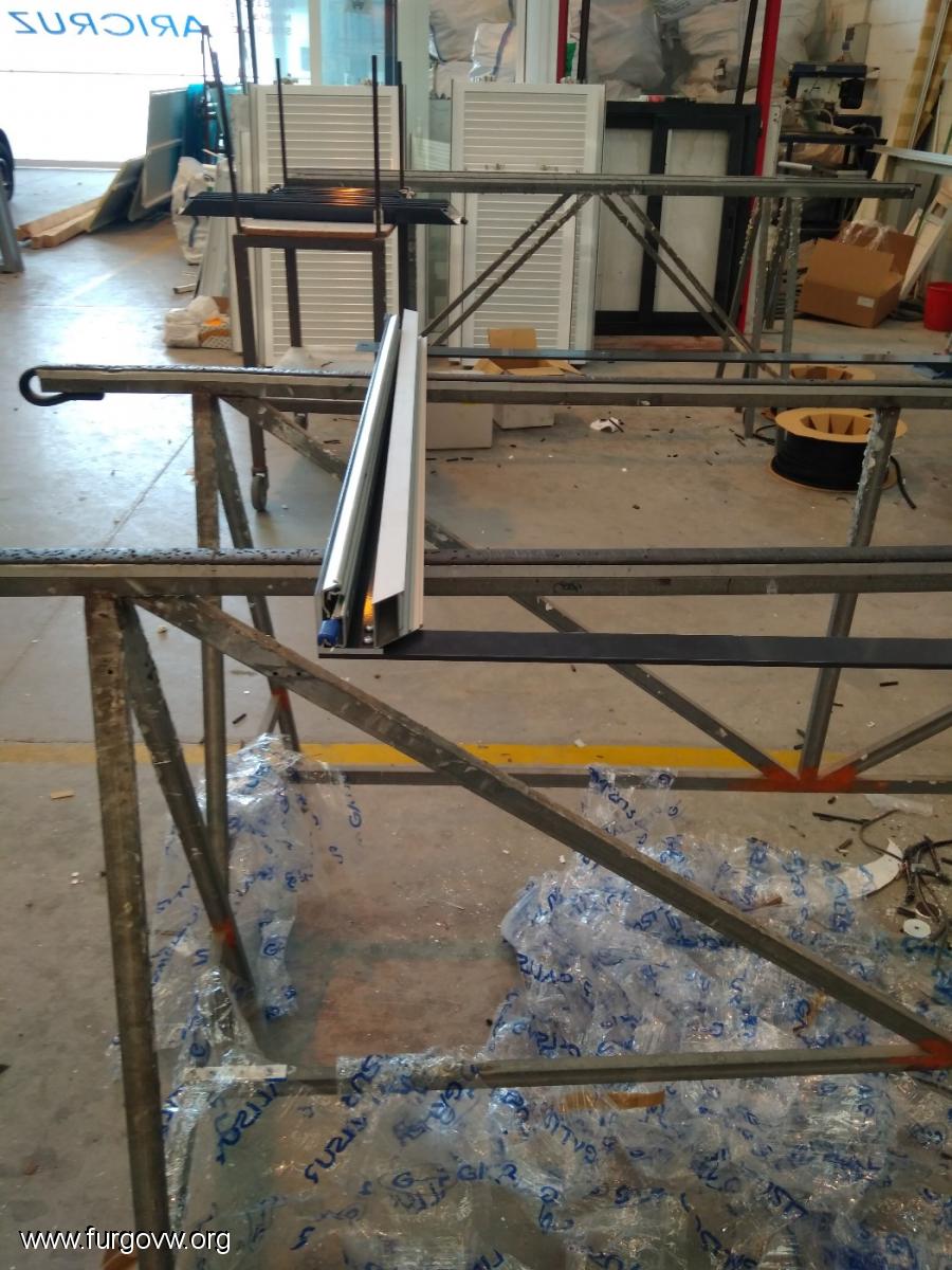

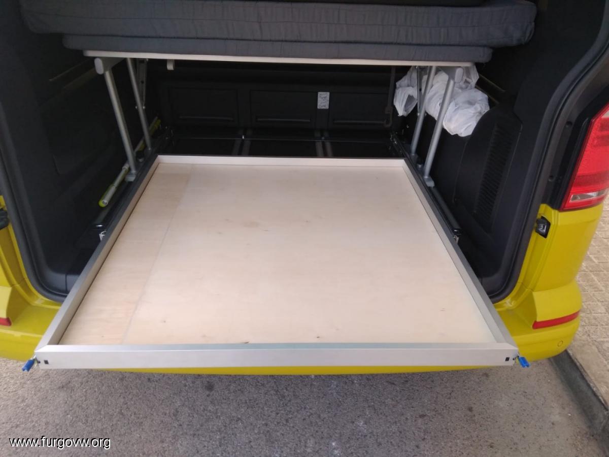

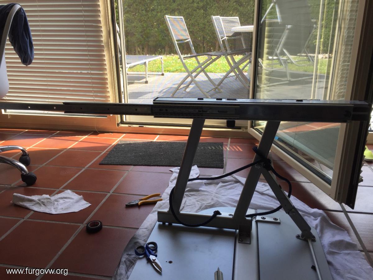

Al fin mi maletero extraible, mil gracias a todos
toda la estructura me la hicieron en aluminios Aricruz en El Puerto de Santa María, diseñando sobre la marcha, Jesus y su hermano Charly unos aritistas
tres angulos de 50x50 y un marco de 108x100
las guías las compré yo en https://www.teleskopschienen24.de/schwerlastauszug-1305319-950mm-mit-verriegelung
y los 4 tornillos de fijación los de Amazon
precio total...unos 200 euros

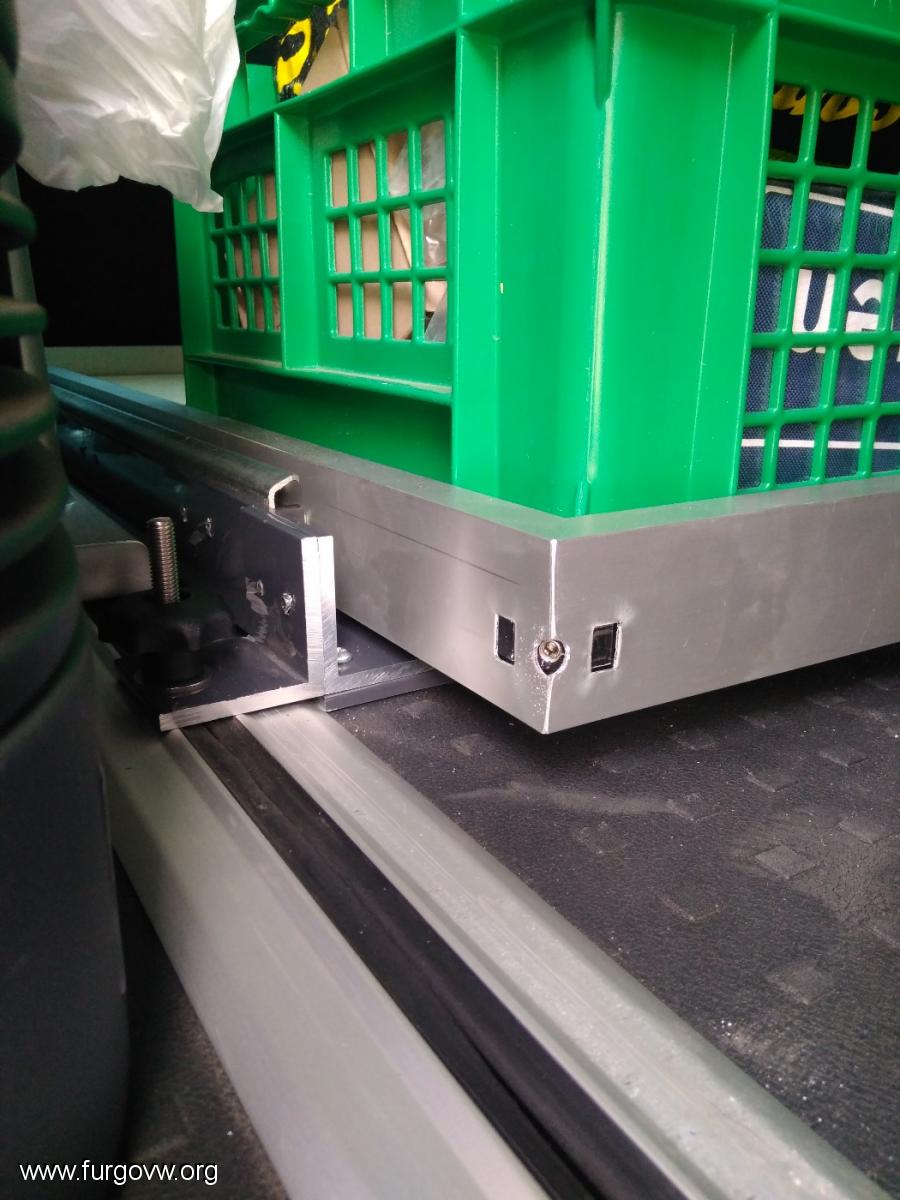

  Estoy como tú, ahora liado con el mismo maletero.

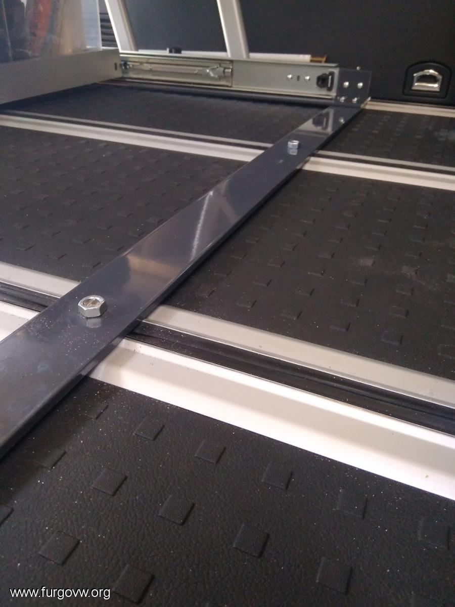

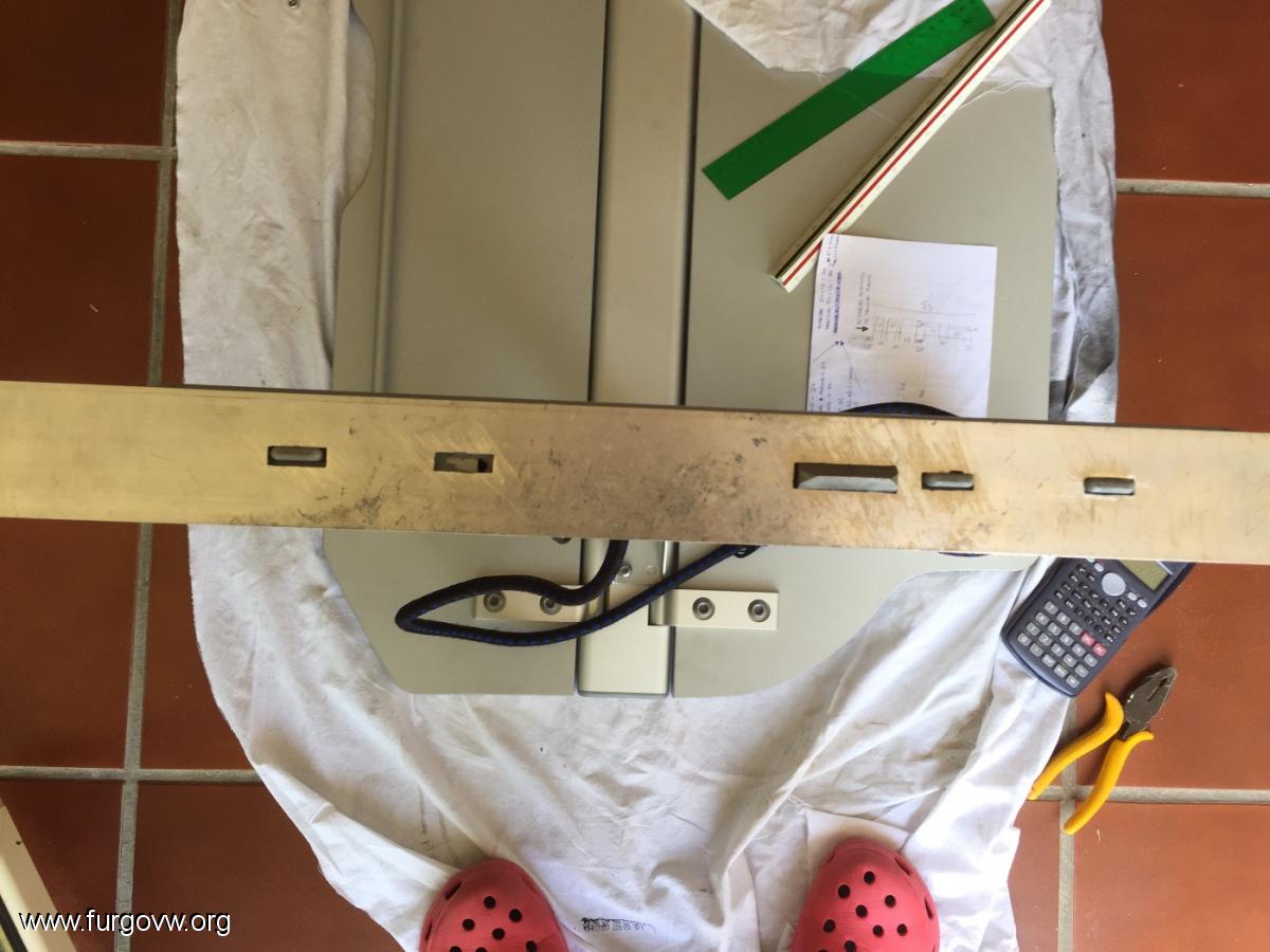

👏👏👍🏻 Cómo van cogido los ángulos al suelo, puedes poner fotos con detalle. Gracias.
Zoco2013

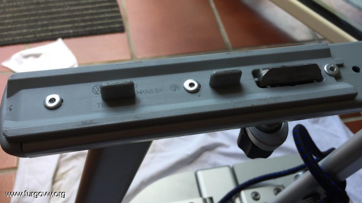

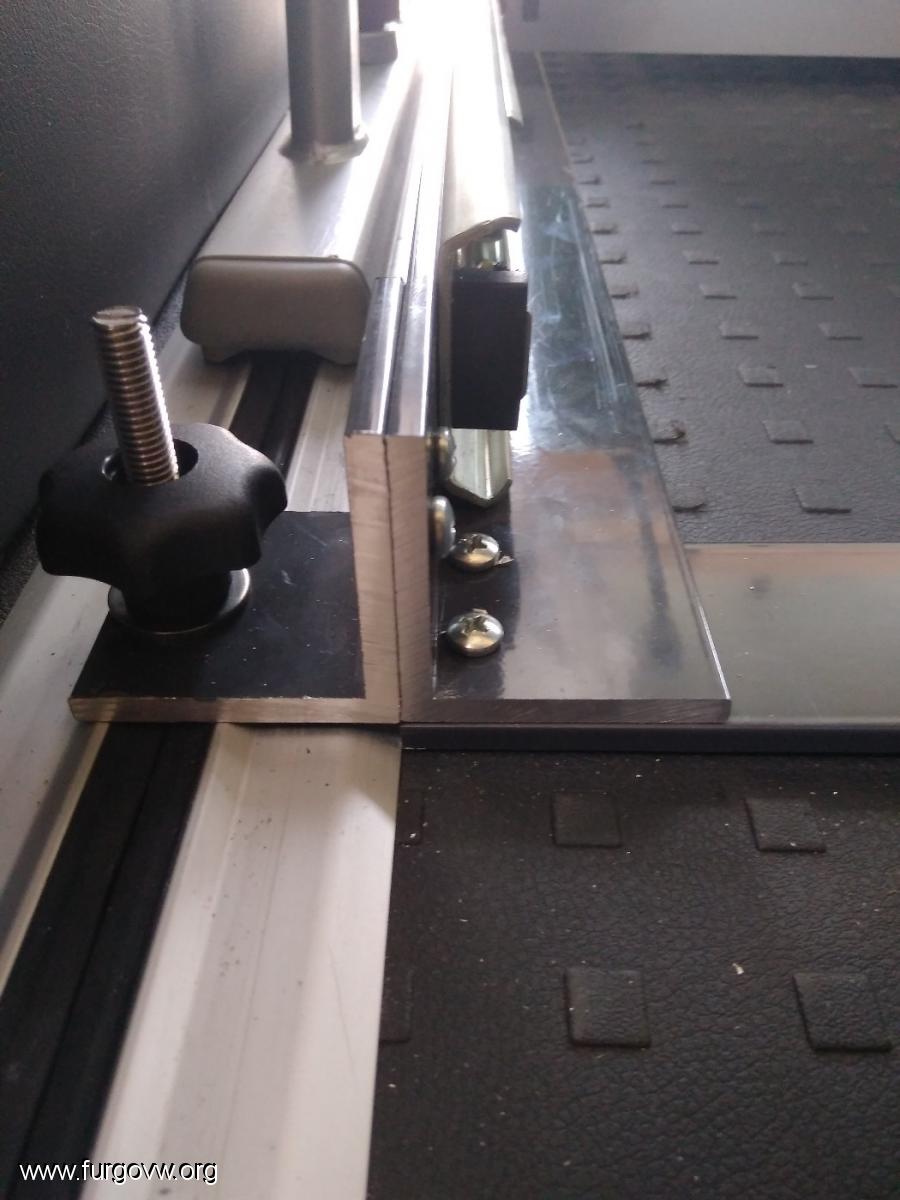

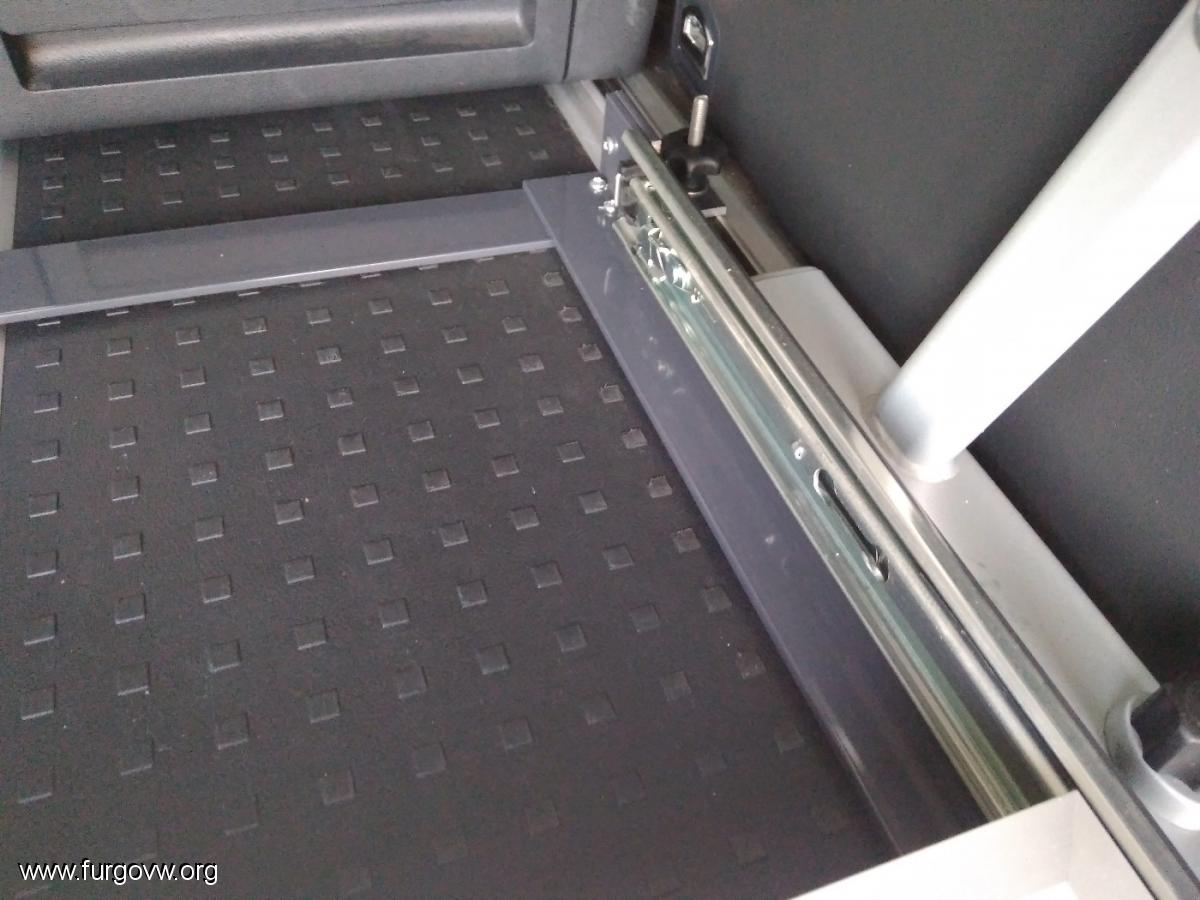

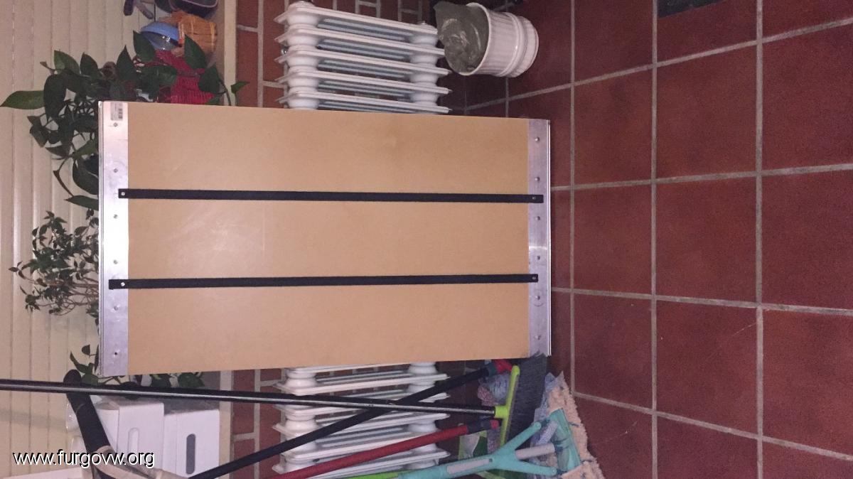

Ahí van unas fotos con más detalle, los tornillos de las guías centrales los cortamos y los otros tal cual.
txarlie
Cita de: Zoco2013 en Agosto 01, 2018, 19:55:59 pm
Ha quedado fantástico! El material del cajón es aluminio? Y el de las guías acero inoxidable?
Gracias!
seroba
Zoco2013

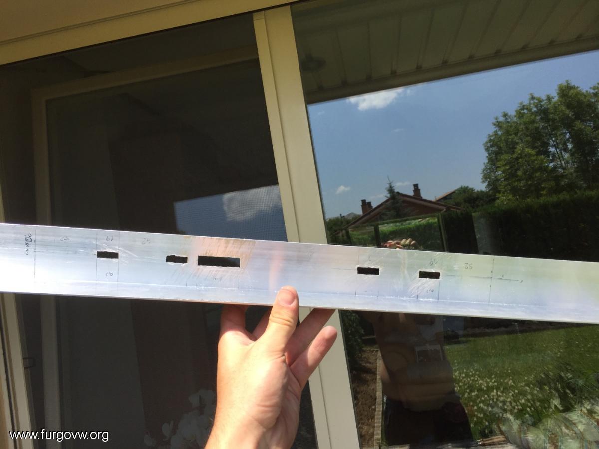

toda la estructura es de aluminio
los laterales son angulos de aluminio de 50x50, lo único de acero son las telescópicas alemanas.
el cajón es como un marco de una ventana de aluminio.
y la tabla es un tablero marino de 9mm (ayer hice la prueba de carga con mis dos hijas sentadas)
