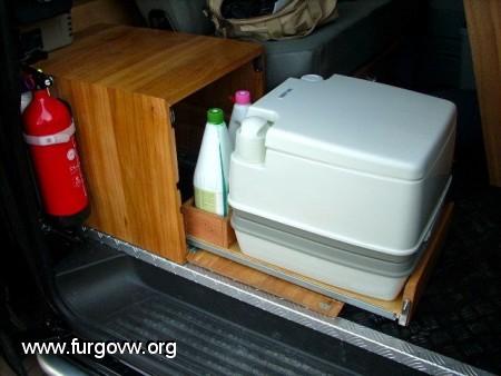

Cita de: Dvilrg en Enero 18, 2017, 23:27:01 pm

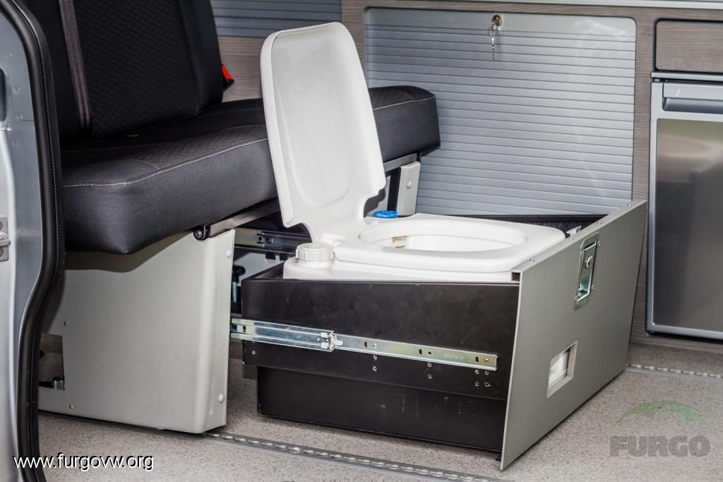

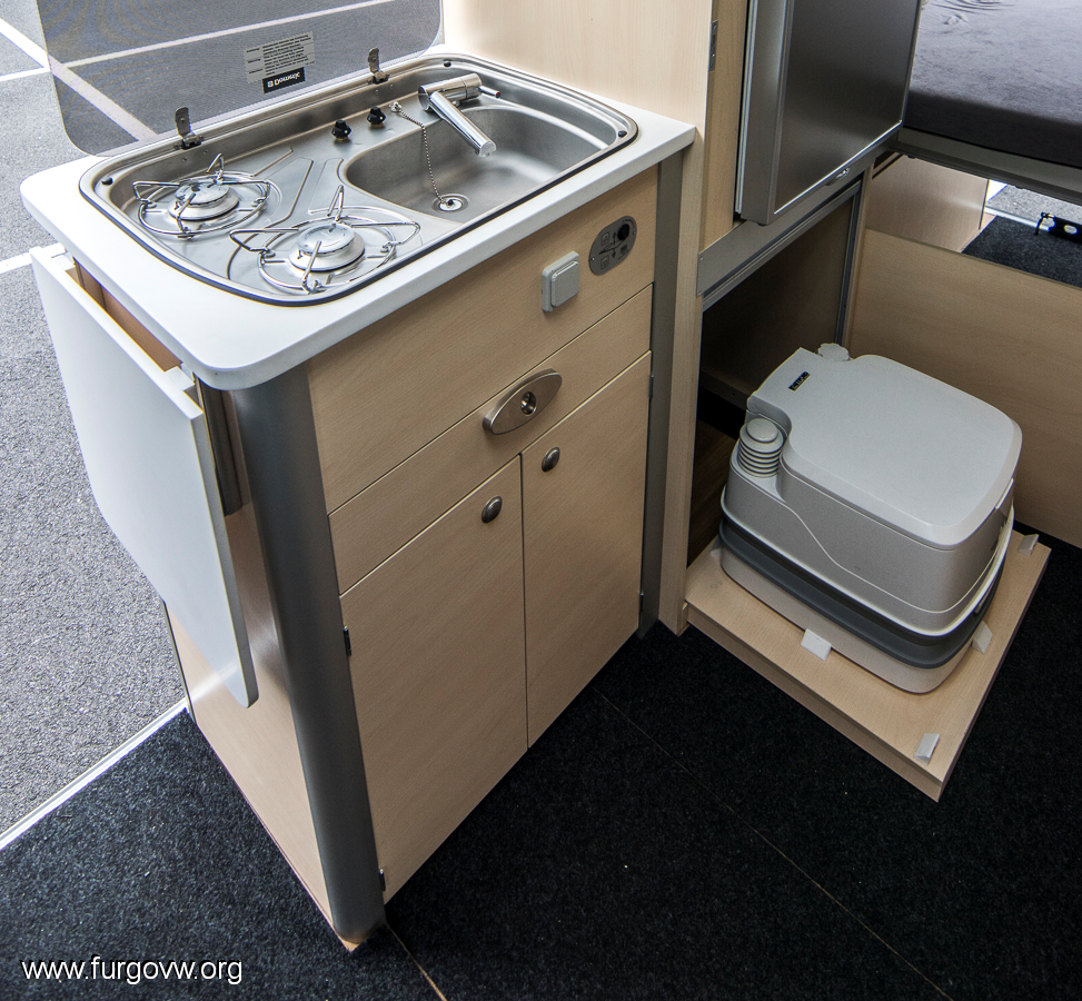

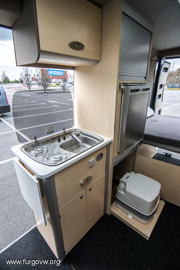

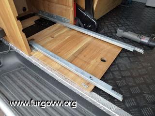

Las guías están preparadas para ser utilizadas en vertical, se supone que en horizontal aguantan la mitad, que hace falta echarle cojones para calcularlo ! :P
Si, se supone, pero con las q. yo he probado  :roll:

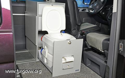

Gorka T4... cuando yo me curré el "amago" de potty extraíble tenía la misma duda. Con la palanca q. hace esto, no arrancaré el mueble de los anclejes?. Y, no, aguantó!!!!
Ya sabía q. tenía guarda alguna  foto de un mueble con potty. He conseguido encontrarla. Luego te la pongo.
GL
A ver esa foto!

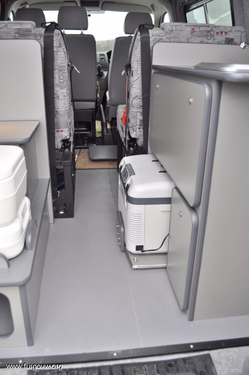

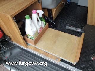

El mueble es contrachapado de 15mm corriente y moliente, y me da miedo colgarle el peso del potty + el mío y cargarme algo, por eso prefería la idea de que las guías fueran atornilladas al suelo del mueble y que fueran por debajo de la bandeja del potty.
Dvilrg
GL
Ya sabes que yo soy de buen comer y de buen cagar. Para estar de puntillas ni potty ni ostias y me buscaría mi sitio entre árboles. Pero esa no es la idea.

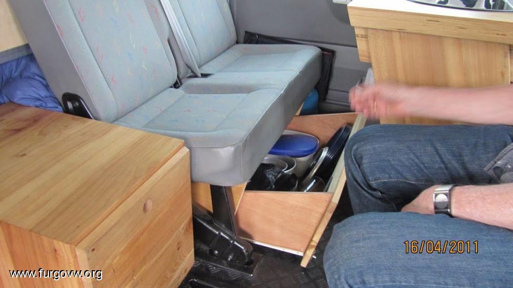

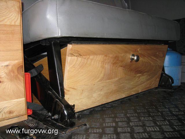

Tengo plan B por si acaso con una bisagra en el borde delantero de la bandeja que permitiría poner debajo de la misma un taco de 15mm de altura para que pudiera apoyarse.
Atxur
Enero 19, 2017, 20:06:37 pm #12634 Ultima modificación: Enero 19, 2017, 20:31:01 pm por Atxur

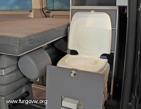

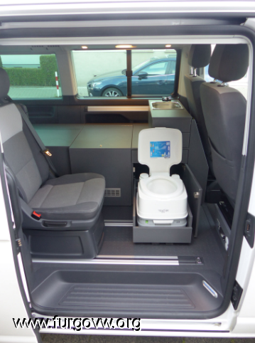

Ahondando en la linea q. mencionabas de bandeja con bisagra; y otra linea, puerta abatible de apoyo:

Cita de: GorkaT4 en Enero 19, 2017, 15:01:46 pm
A ver esa foto!

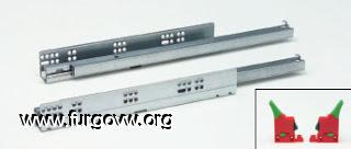

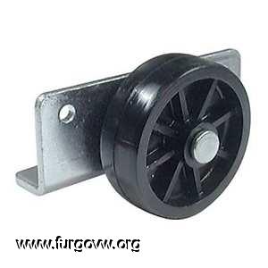

El problema no creo q. sea el contrachapado de 15. Se supone q. las guías irían sobre tableros en posición vertica: de sobra. Donde podría haber dudas sería en la palanca ejercida sobre los amarres del mueble a la furgo en la posición extraída.
Puedes probar y se ves q. la cosa está muy justa, ponerle un par de estas:

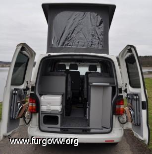

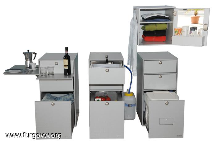

Y aunque estos módulos y el siguiente vídeo ya aparecieron hace tiempo, los volvemos a poner para cerrar el ciclo:
