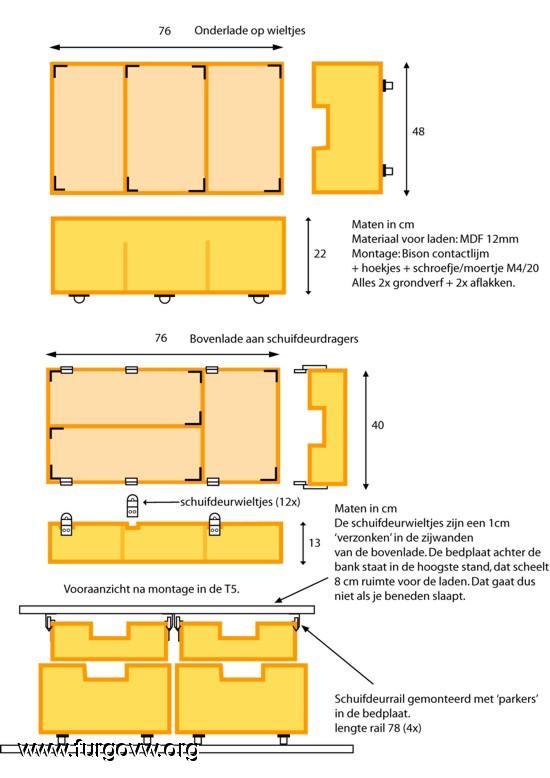

La razón de ser de las guías telescópicas es precisamente evitar ruedas y otros elementos.
En caso de utilizarlas sería en caso de guías no apropiadas para soportar el peso. Irían como puntos de apoyo en la zona más externa de la base del potty.
Y como te indica Jalatinc, con un rebaje en el suelo del mueble donde encajen las ruedas al introducirlo  .bien (las ruedas seguirían apoyando en el suelo de la furgo).

si tienes razon que lo suyo seria unas guias  que soportaran pues 100 kg , o mas.
pero seran caras del cagar .

Para poner ruedecitas no te hacen falta las guias no? .meparto
Dejate de pijerios y lo arrastras como hacemos todos p... vago!

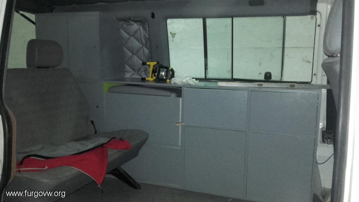

GorkaT4...  .ereselmejor .ereselmejor .ereselmejor ese mueble es mucho más q. digno. Muy logrado. Estoy contigo: eso no merece un potty q. ande a rastras. Lástima q. justo ahora hayas anclado el mueble (para el rebaje digo).

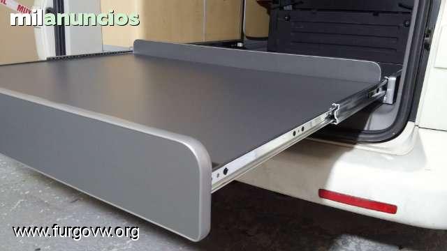

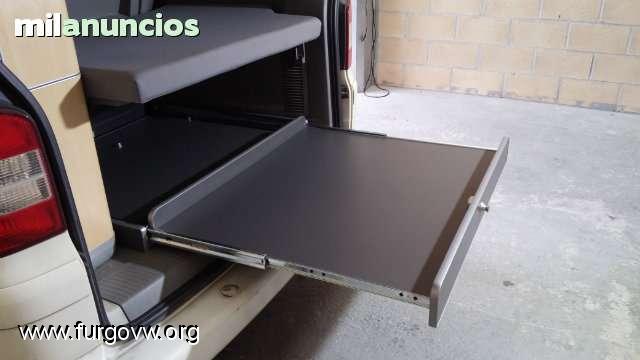

Ya sé q. soy un pesado pero lo suyo creo q. sería con guías telescópicas. Por 25€ tienes unas q. aguantan 119 kg. de 50 cm. de extensión. Dividido por nº de jiños  .wc  tampoco es q. suponga una ruina  :roll:

Mañana le echo un ojo gracias!
Las guías da igual ponerlas por el costado de la 'bandeja' que por debajo? Es para evaluar las dos posibilidades.
Dvilrg
 Las guías están preparadas para ser utilizadas en vertical, se supone que en horizontal aguantan la mitad, que hace falta echarle cojones para calcularlo ! :P
GL
En el peor caso, en la posición en la que se monta en los maleteros extraibles (a los lados de la bandeja) entiendo que aguantará bastante bien. Lo que me da miedo es que el mueble no aguante!  .meparto
