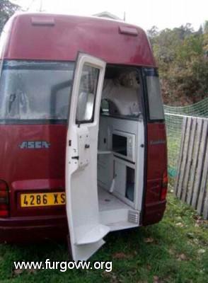

Esta me tiene descolocado, me encanta la idea, en una furgo ya es la leche, pero donde co.... mete el portón trasero original de la furgo, ¿Hay que desmontarlo porque esta camperización no es de quita y pon sino algo fijo?. es lo único que me cuadraría.
Cita de: Atxur en Junio 02, 2016, 23:09:15 pm
La madre de la última. Ha aparecido alguna vez pero vuelve con más fotos:
CIMA
Por lo que se ve hay que desmontar el portón, pero tampoco es una obra muy importante, salvo por el tema eléctrico (cables que pasan para luces, limpia parabrisas, etc.), supongo que algo preverían (colocar una regleta o similar) para que montar y desmontar fuera mas sencillo.

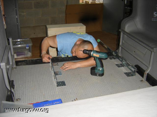

Hola Atxur, quisiera hacerte una pregunta porque veo que controlas mucho sobre extraíbles.

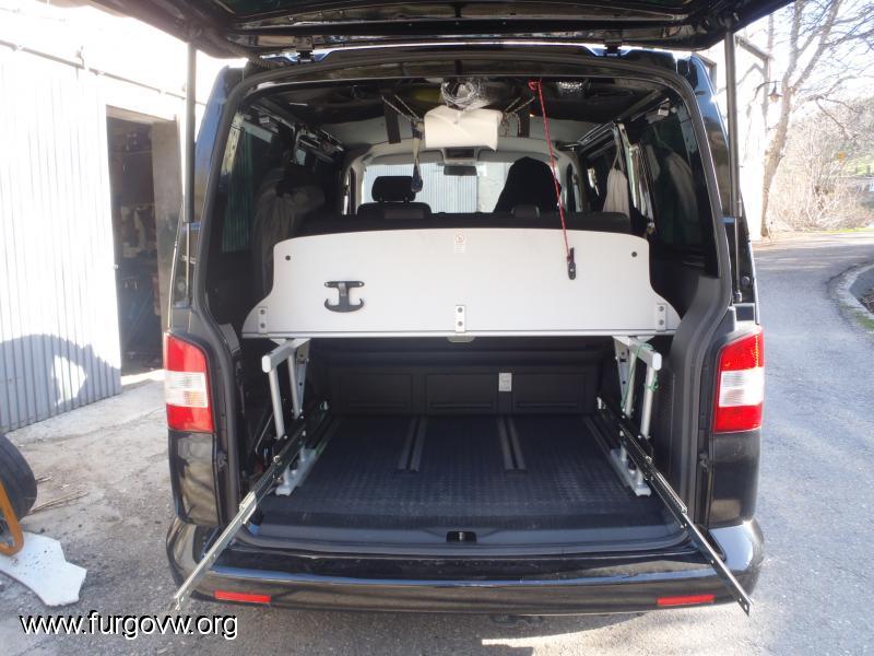

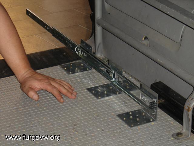

Tengo una t6 nuevecita y quiero hacerle dos bandejas extraíbles en el maletero como esta https://youtu.be/15JVa7TlzHM
He visto muchas opciones en tu hilo y tengo claro que no quiero atornillar las guías telescópicas a la multiflexboard. Quiero algo que vaya independiente de dicha bandeja por lo que la única opción es fabricar una estructura con ángulos directamente al suelo.
Como comprenderás, con la furgoneta tan nueve cita, me duele cada agujero que tenga que hacerle y ahí va mi oregunta: Sabes donde, como y con que tipo de tornillos debo atornillar esta estructura al suelo del maletero? Tengo mucho miedo de cagarla y joder algo.
Gracias!

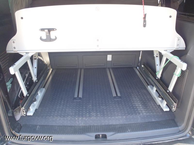

Creo q. hay opciones par no tener q. agujerear el suelo o la multiflexboard.

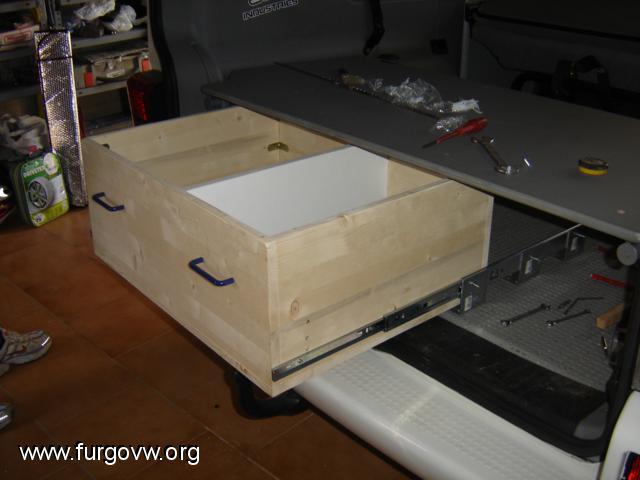

1.- En la foto se ve atornillado a la multiflex:
En lugar de atornillarlo a la multiflex se podría hacerlo a un listón que pasase por detrás de los soportes de tal forma q. "abrazase" a la extructura. No sé si me explico.

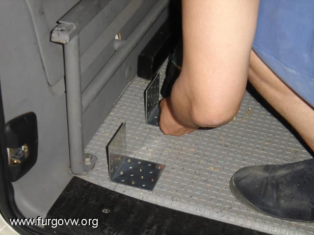

2.- Se podrían sustituir los tornillos por abrazaderas o "bridas" consistentes:
O también estas abrazaderas nos servirían para unir soportes verticales a las patas de la multiflex y atornillar las guías telescópicas a estos:
3.- Supongo q. la multiflex tendrá algún mecanismo q. lo ancle al suelo. En ese mecanismo se podrían insertar perfiles metálicos al modo de las siguientes fotos pero al revés:

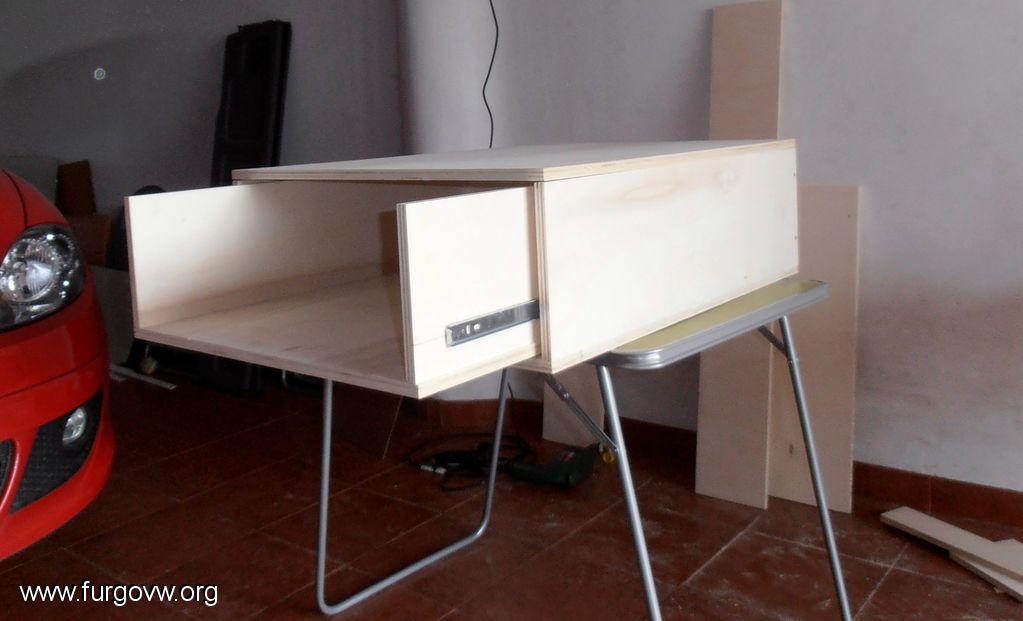

4.- Y por último, podrías encajar una caja en el maletero y construir el invento dentro de ésta:

Hola AtGracias por contestar y por exponerme las opciones.
Todas ellas las habia contemplado antes, pero como te decia, las descarté porque no quiero nada que vaya unido a la multiflex de la manera que sea.
Yo ya tengo claro lo que quiero hacer, y es una simple estructura hecha con Angulos donde atornillas 4 guias y hacer dos bandejas extraibles como las del video que te muestro.
Mi pregunta, de nuevo es: Como uno/atornillo esta estructura al suelo de mi multivan nuevecita? Que tornilleria usar? A saco? Medida de tornillos? Tipo?
Gracias y espero no ser pesado!
Saludos!
