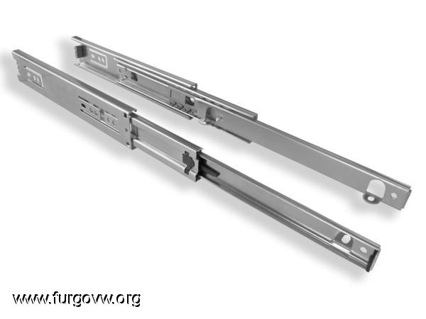

Cita de: Azzurro en Febrero 26, 2016, 15:42:18 pm
Hay le has dao!!! Exacto!! Esa pieza negra es la clave para sacar el raíl, apretándola se suelta el resto (volver a colocar es otra historia, me costó un triunfo)
La idea era que fuera de extracción total para poder limpiar fácilmente y además, ya que voy a hacer un cajón extraíble de quita y pon rápido como el calixtension, para montarlo más fácil sin que te moleste el propio cajón.
Me estás diciendo entonces que es mala idea porque volver a meter el carril es tarea chunga?  :'(
Azzurro
Cita de: deivis en Febrero 26, 2016, 16:31:48 pm
No¡¡¡ simplemente la primera vez es un poco lioso, pero cuando entiendes el mecanismo ya es otra cosa. (hay que hacer que cuadre bien y llevar hasta el fondo hasta que suena el clic)

ESERO
Cita de: Azzurro en Febrero 26, 2016, 16:37:37 pm
Esta es exactamente la cuestión, cuadrarlo bien y oir el click final, si quieres asegurarte se puede meter la mano en el lateral y tirar de la corredera hacia adelante, como si abrieras hasta oir el click.
En esta foto puedes ver el gatillo negro que hace de seguro, normalmente las de extracción total todas son separables, de las de extracción parcial algunas no lo son.
