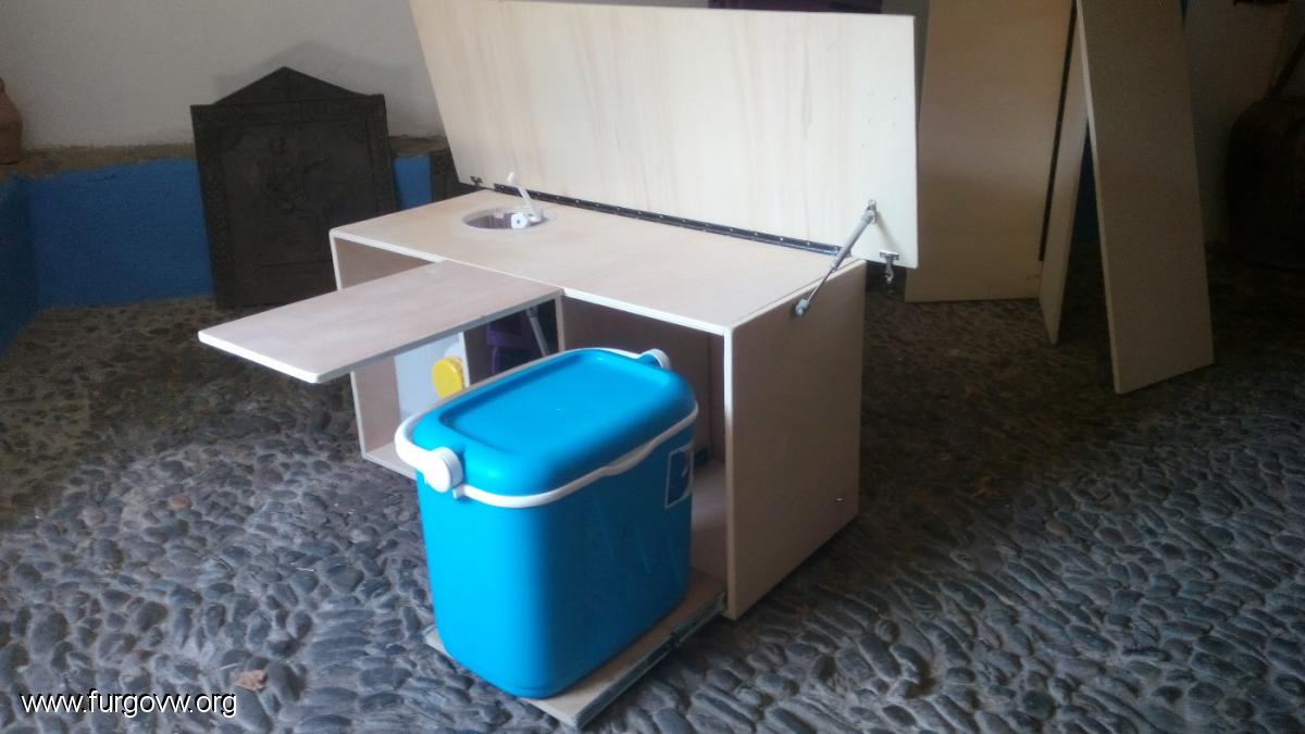

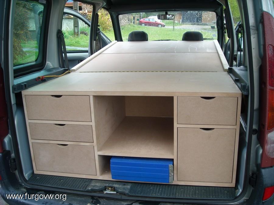

gonzaloest
Julio 12, 2015, 21:07:25 pm #11187 Ultima modificación: Julio 12, 2015, 21:09:59 pm por gonzaloest
Cada vez es algo más merecedor de llamarse extraible!! Solo faltan dos puertas laterales y pintar!!
Las tablas que se ven en la parte trasera irán como fuelle a la tapa superior, de tal manera que para dormir se baja la tapa y se desliza sobre los asientos. La anilla en la parte inferior trasera va unida a la anilla de sujeccion de carga de la furgo con un tensor (uno a cada lado, se puede quitar sin herramientas y va más que sujeto, porque el espacio entre asiento y puerta es ajustado.

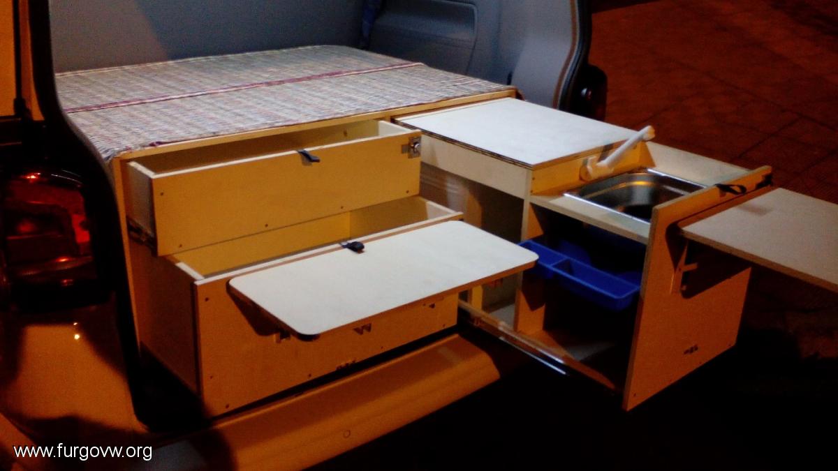

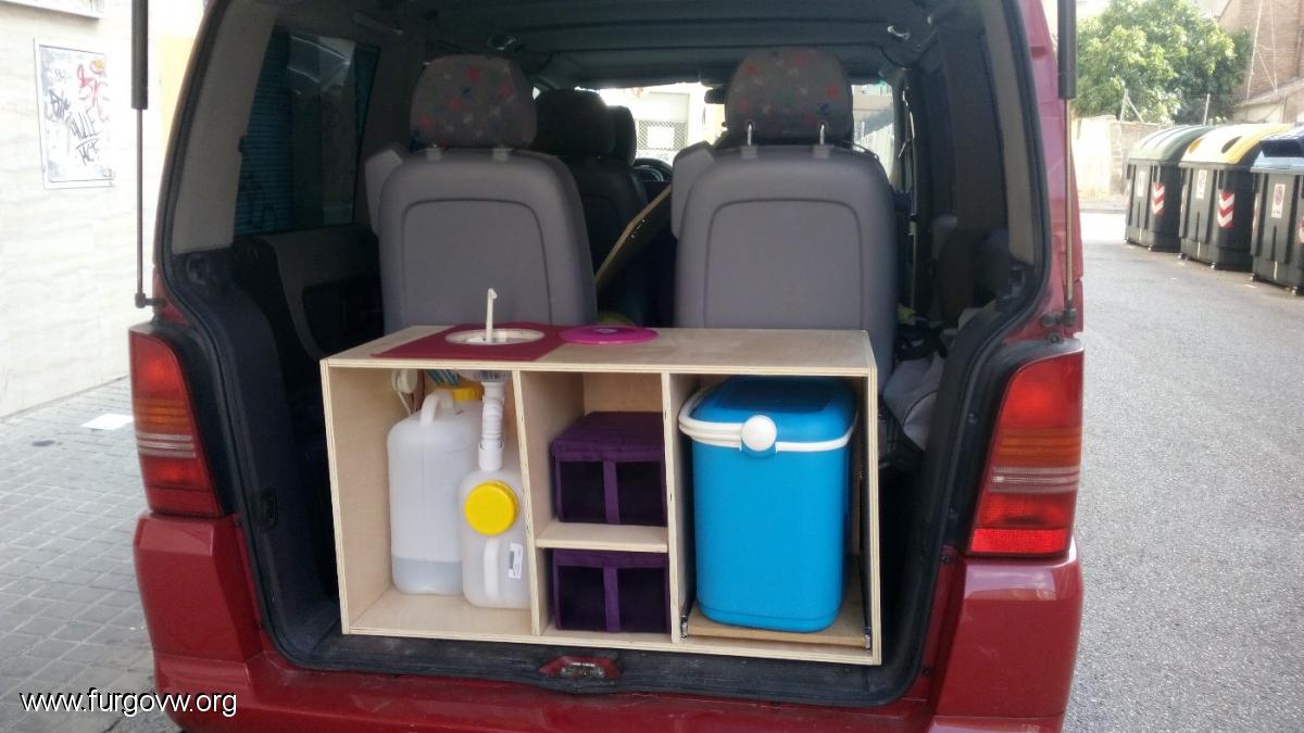

Aportar un granito mas de arena a este hilo, este extraible lo hemos hecho para una multivan, esta a falta de pintura, tiene también su ducha.
Espero les guste, aunque es simplemente una copia de lo visto ya por aquí adaptado a las necesidades de un amigo.
