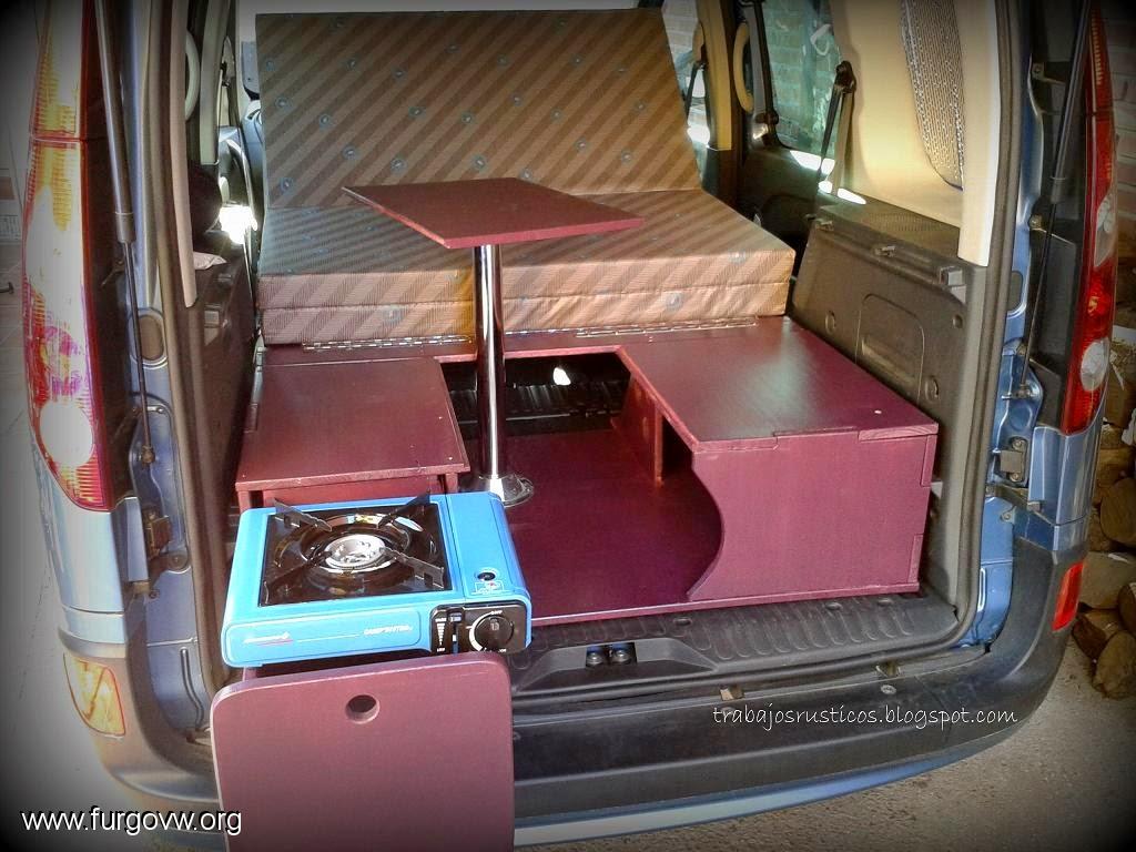

Aportar un granito mas de arena a este hilo, este extraible lo hemos hecho para una multivan, esta a falta de pintura, tiene también su ducha.
Espero les guste, aunque es simplemente una copia de lo visto ya por aquí adaptado a las necesidades de un amigo.

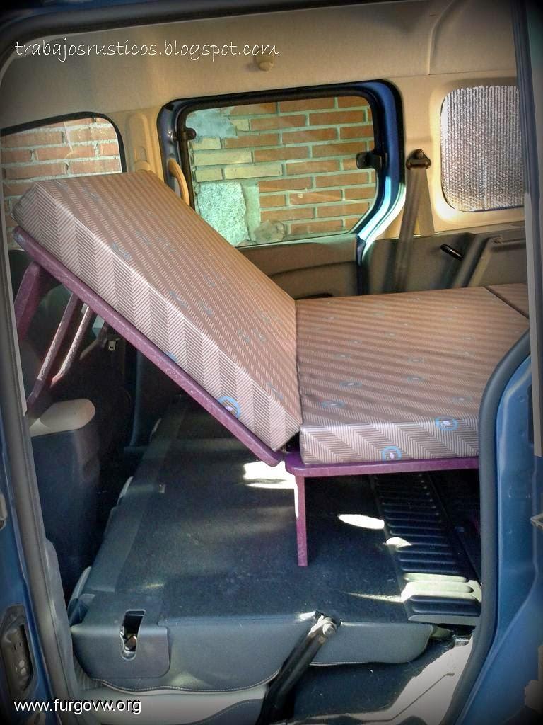

Es cierto lo del fregadero, el problema es falta de herramienta y espacio. Ya entiendo lo que dices, y posiblemente con una dremel pudiera solucionarlo. De todas formas, quedaría algo raro, ya que fíjate que lo que hago es un mueble de 100, con una cama de 122. Luego el resto de la cama la llevo plegada (45cm de profundo) sobre el mueble, lo que me permite estar con el salón montado delante y estar cocinando detrás, sin tener que sacar el resto de tablas. Con esto consigo un todo en uno, para mi es importante porque es Turismo, y tengo que montar y desmontar una al año por lo menos. Realmente es un mueble que se podría adaptar a casi cualquier furgoneta tal y como está.

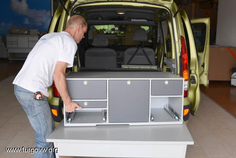

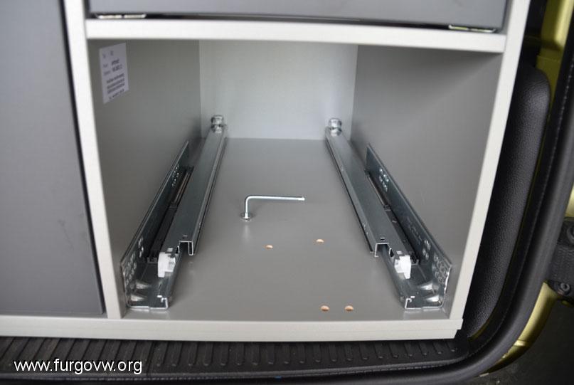

Estoy haciendo un armario con cajones etc para el maletero de mi multivan, el tema es que no tenia pensado llevar la nevera ahí,pero me lo he pensado mejor.
Quiero hacerle una base deslizante pero la pega es que solo tengo 1,5cm de margen de altura,es decir,que los carriles solo pueden levantar la nevera 1,5cm.
Alguno me puede ayudar?
santy h1
se me ocurre buscar alguna guia que quepa y ponerlo tipo bandeja como traen los escritorios de casa para poner el teclado. Normalmente son guias en forma de escuadra para atornillar la madera... no se si me explicado pero espero haberte dado una idea jejen saludos y suerte
DT4
Lo voy hacer con una chapa de inoxidable deslizando por dos pletinas en L a cada lado y con unas cadenas que hagan que no caiga al tener fuera la nevera,ya subire foto cuando lo haga
