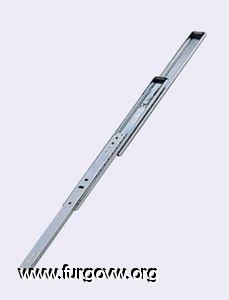

Hola,
Estoy pensando en apuntarme a esto de los extraíbles, que me parece una idea cojonuda y me gustaría saber donde poder encontrar herrajes de estos, en grandes superficies o por internet... tengo intención de acoplarlo  a los raíles  de la furgo (una cali5), no se si necesito de alguno en especial y demás.
Tal como uno de las primeras fotos que colgasteis, seria una bandeja aunque ya hace tiempo seguro me echáis un mano.
Un saludo, gracias!
Cita de: Atxur en Noviembre 10, 2009, 06:39:13 am
¡Tú vales Nascar! es el super-forero elROBLES y este es su despliegue de ingeniería:
http://www.furgovw.org/index.php?topic=148831.0
Muy interesante también la solución de Gedeon, que podeis encontrar en el enlace de vidainutil que daba en la respuesta anterior.
Mitxu
Septiembre 29, 2014, 19:52:09 pm #10355 Ultima modificación: Septiembre 29, 2014, 20:11:31 pm por Mitxu
Las guias las puedes cojer en guiastelescopicas.com
Luego necesitarias cuatro pletinas en ele. Que las puedes compar en alguna ferreteria industrial o pedirlas a algun herrero.
La plancha de aluminio para hacer la bandeja en ferreteria industrial,mas barata que en grandes superficies.
Para plegar la chapa tambien en algun herrero o similar.
Animo que ya veras que.gozada.......
yerylox
Septiembre 29, 2014, 20:30:01 pm #10356 Ultima modificación: Septiembre 29, 2014, 20:32:59 pm por yerylox
gracias mitxu por contestar, viendo la pagina aun es peor jejeje que cantidad de modelos y números sobretodo.
Viendo un poco la web, me pregunto el peso máximo claro y es que imagino que queriéndolas poner planas en los raíles del suelo tendré que duplicar al menos el peso para estar seguro 100kg seria lo suyo? o no tendria que contar en principio pondria dos.
Y las pletinas en "L"?
Mitxu
Septiembre 29, 2014, 20:54:24 pm #10357 Ultima modificación: Septiembre 30, 2014, 00:54:09 am por Mitxu
Las guias creo que estamos poniendo las de 287kgs. Mas menos
Las pletinas son para amarrar las guias a la furgo que sean resistentes, yo puse aceroinox
Las guias mejor si cojes el modelo que tienen como un ala donde asienta la bandeja mas facil a la hora de poner la bandeja.
Estoy con el movil luego a la noche ya te pondre el modelo que solemos utilizar
Las guías que te comento son las Titan E  tienes en diferentes  medidas y kilos.

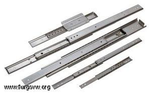

Consulta para los entendidos... existen extraíbles (de cualquier tipo) de 1.5 cm de alto? Extracción total claro. La misma altura que una madera de contrachapado de 15mm...
Es para hacer una mesa extraíble desde un mueble y quiero hacerlo simplmemente con un retal de contrachapado.  Solo he encontrado como mínimo de 2 cm de alto, a una mala puedo hacerlo con un tablero de 2 cm.
Gracias...
pisbur
Se me ocurre, que lo mismo "enmarcas" por los costados, con una varilla de 2cm y así aprovechas el retal que tienes de 15mm. Si no se consiguiera de 1,5 cm.
Atxur
No me incluyo entre los entendidos pero a ver si entre tod@s sacamos algo.
De extracción total en tan fino yo no he visto nada pero por existir fijo que existe:
http://www.directindustry.es/cat/elementos-estandares-mecanicos/correderas-telescopicas-B-584.html
ESERO
1,3 - 1,5 cm ya tienen solo las guias poniendolas planas que soportan menos peso, eso mas luego la bandeja que para que no apande sera de minimo 4 mm, no creo bajes de ese 1,5 que pides, yo tampoco soy un entendido.
nozone
Octubre 01, 2014, 09:02:31 am #10363 Ultima modificación: Octubre 01, 2014, 09:06:55 am por nozone
Muchas gracias!!!  ;D Sólo era por si sonaba la flauta... ya veo que será imposible... igual lo haré con una guía de 2cm con un tablón de 2 cm de grosor... ya lo veremos, será a lo largo del invierno. Prometo fotos si me sale bien  .loco2
Seguid así, que da gusto seguiros  .palmas
Edito: He mirado la web de Atxur i creo que he encontrado el que buscaba... este
http://www.directindustry.es/prod/misumi-europa-gmbh/correderas-telescopicas-aluminios-32592-1175771.html
La seccion interna es de 12mm y la externa de 20mm. La parte externa se puede encastrar en la parte interna del mueble de modo que solo sobresalga los 15mm del tablero... interesante, pediré más información.
