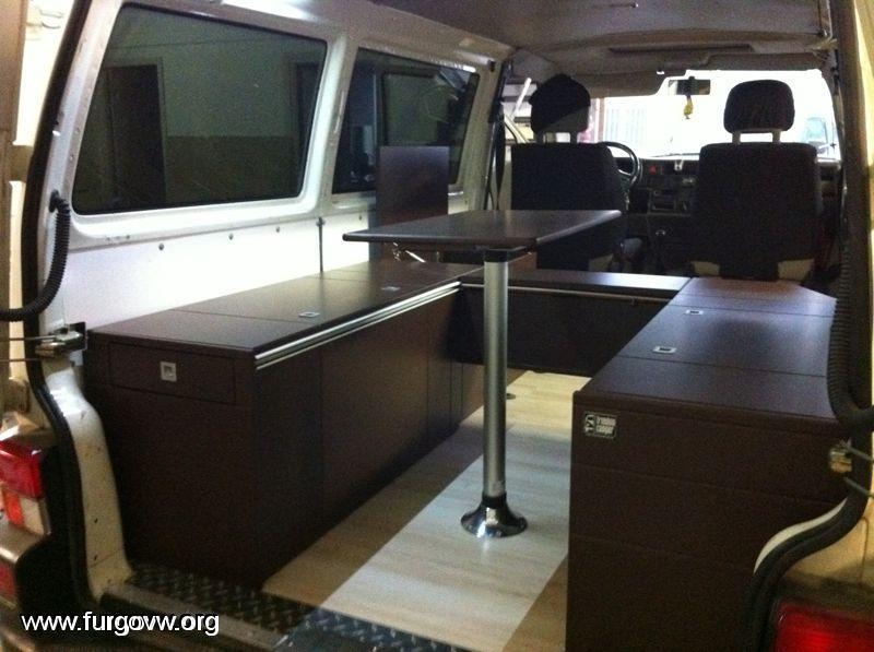

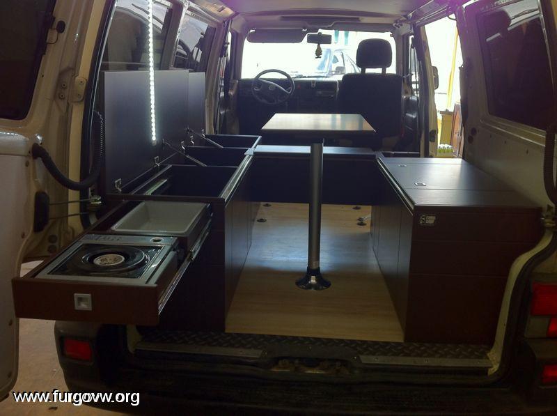

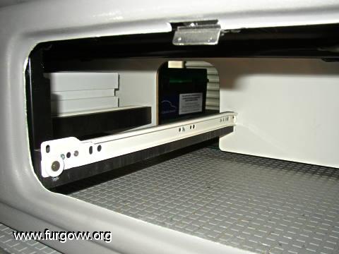

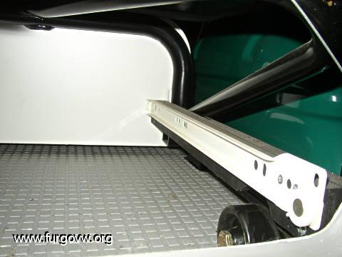

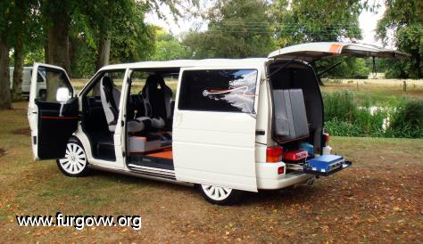

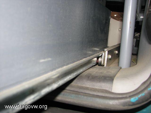

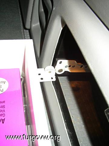

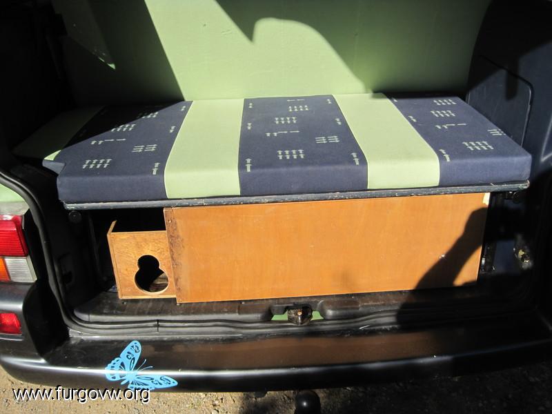

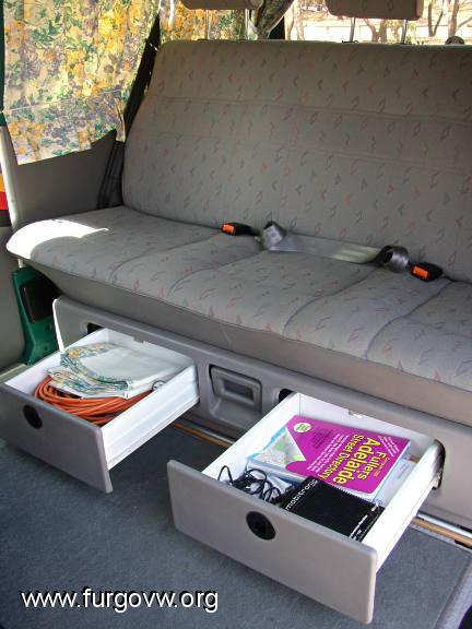

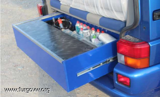

Este tipo de corredera tienen el inconveniente de que para mucho peso no valen, además si las pones como el de la foto te sobran 10 cm de corredera y si haces la gaveta aprovechando esos 10 cm nunca abren del todo y quedan cosas en el fondo que igual no localizas, eso si, es lo mas económico del mercado y tan básicas que su única avería es que con los años se gastan las rueditas plásticas si le das mucho mucho uso.

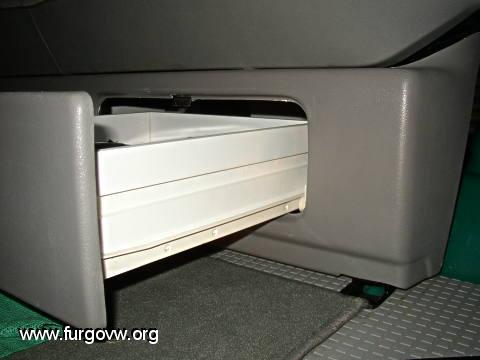

Cita de: Atxur en Septiembre 22, 2014, 13:55:20 pm

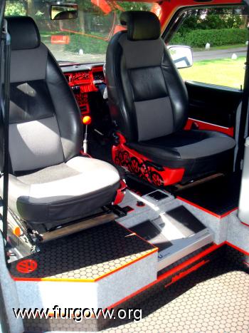

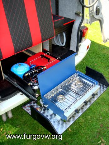

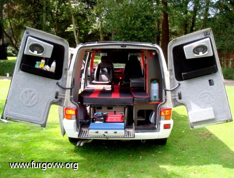

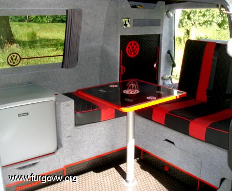

Esta si que me vendría a mi bien, siempre he pensado porque narices no harían los asientos de la multivan al estilo de los de la california, porque acceder al espacio de debajo del asiento por esos dos "ventanucos" es misión imposible, ¿no tendrás mas fotos o información de como ha hecho el sistema?

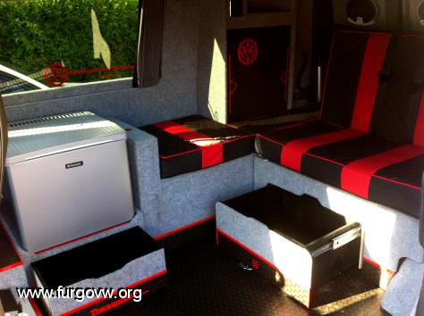

Cita de: CIMA en Septiembre 22, 2014, 13:58:40 pm
Otro interesado en este diseño, es perfecto!

Cita de: Atxur en Septiembre 22, 2014, 13:54:18 pm

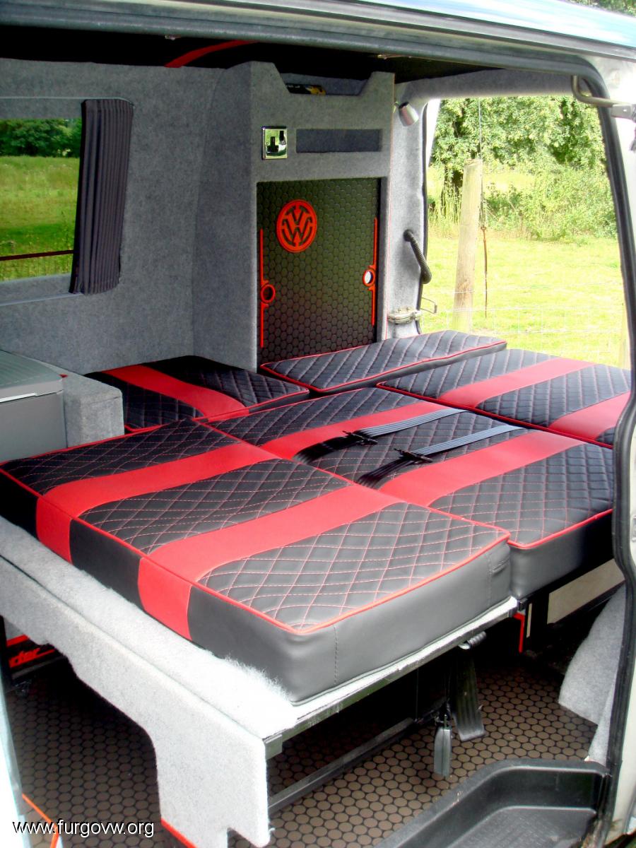

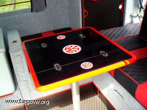

Guaiiii esto es lo que quiero yo en mi furgo
La
Mesa se baja y se hace cama ? Quien es el
Autor de estos muebles ? Jeje me
Flipan!!!

Cita de: -Alvaro- en Septiembre 22, 2014, 14:38:15 pm
Cita de: JoseAliTrippin en Septiembre 22, 2014, 14:41:46 pm
La
Flipan!!!
Pues va a ser q no. No tengo los enlaces y no he conseguido rastrear las imágenes. Ya lo siento.
ESERO... 100x100 de acuerdo contigo. Otra ventaja q. tienen es q. son muy fáciles de sacarlas de sus guías.
