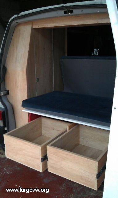

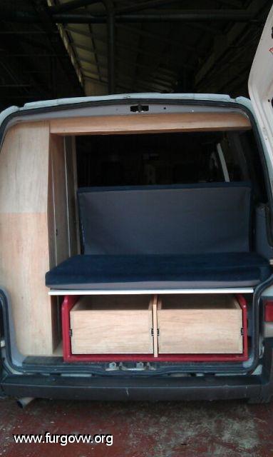

Aki os dejo una representación grafica de un montaje de cajones, nevera y cama de 1,80X1,40..todo ello hecho con una comoda y un armario de ikea, transformados por completo..eran unos muebles que ya no necesitaba y ke tenia de hace tiempo..iwualmente el precio es bastante economico; comoda 69´99€ y armario 79´99€. El único gasto que he tenido han sido las dos maderas del sobre de la cama; 25€ y las guias para poder extraer la nevera 3´95€..a falta del colchon grande, de momento tengo el pequeño que ya tenia..
Todo ello hecho sacando idea de aqui y de alli, mire muebles para comprar..y..ufffff vaya preciossss!!! asi que me dije, porke nooo!!! todo es posiblee!!! .... contento con mi trabajo!!!...lo dichooo, hay las teneis por si alguien justito de pasta como yo se anima, espero os sirvan de ayuda las fotos!!!!

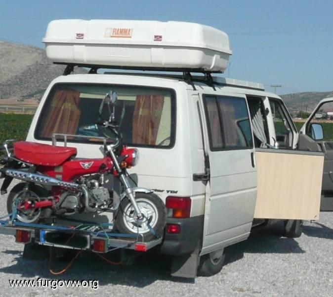

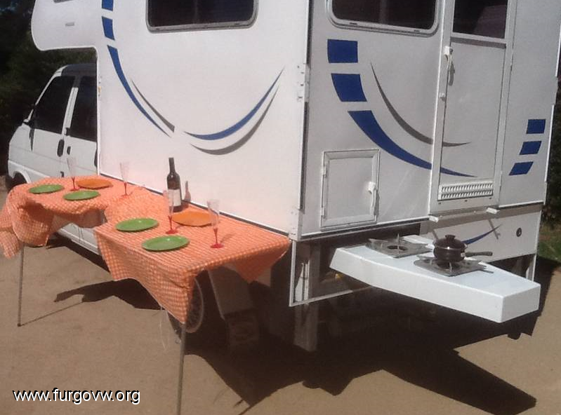

Atxur

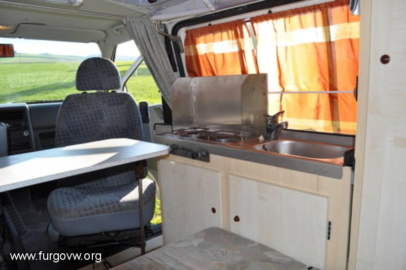

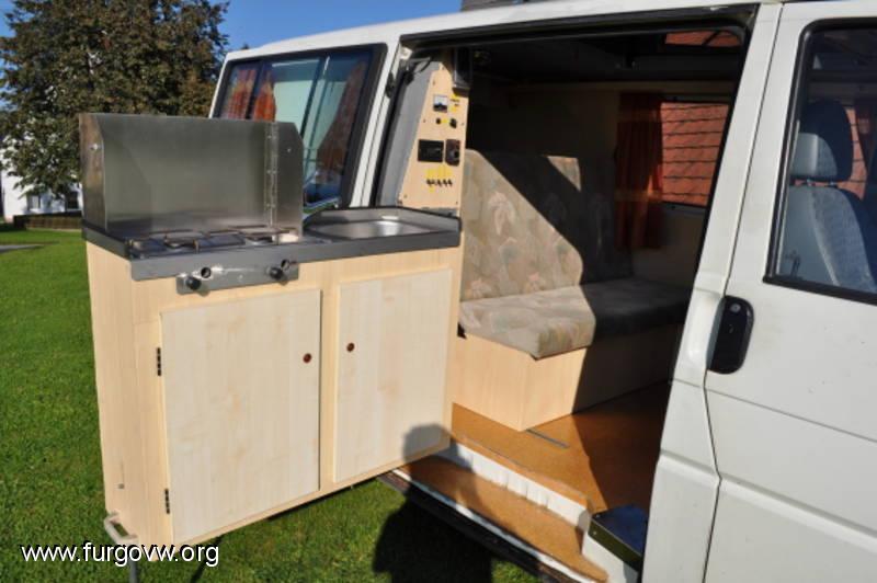

¡Ahí estamos mighe, contribuyendo a la causa!  .ereselmejor .ereselmejor .ereselmejor Un poco de compañía nunca viene mal.

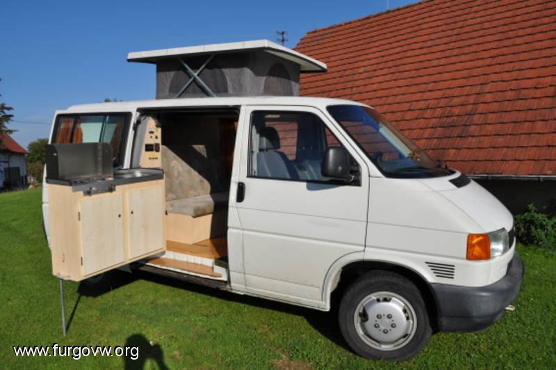

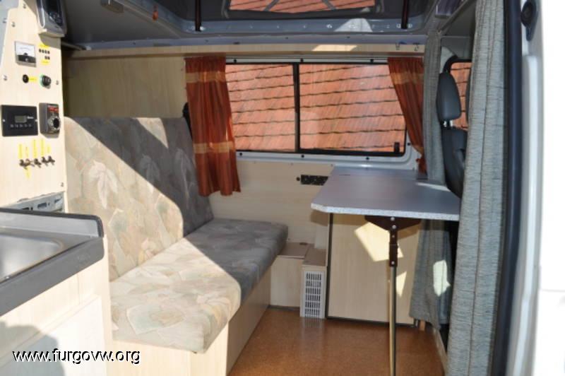

Va mi contribución. No es tan molona como la t4 autocaravana q. pusimos antes pero extraíble... si q. lo es:
ESERO

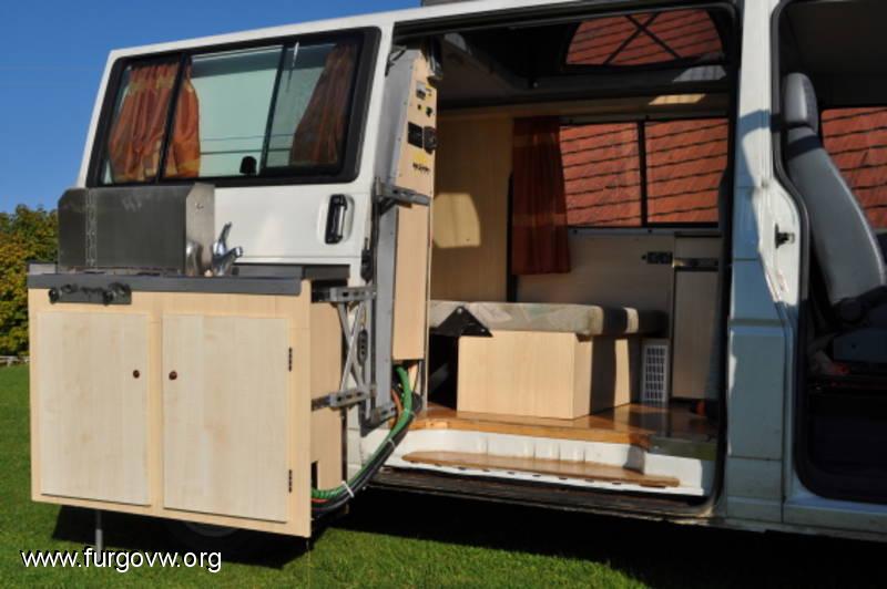

Lo que hay que averiguar es el desagûe de aguas sucias de esa furgo como lo hace, si es que en la furgo esta en el piso y si que vaciaría, aunque con el tubo completamente lleno y algo lento o bien usa una bomba cuando esta en esa posición.  .loco2 .loco2 .loco2

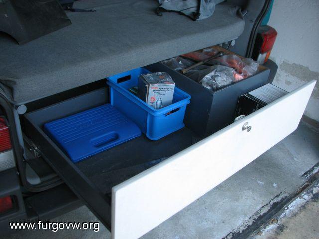

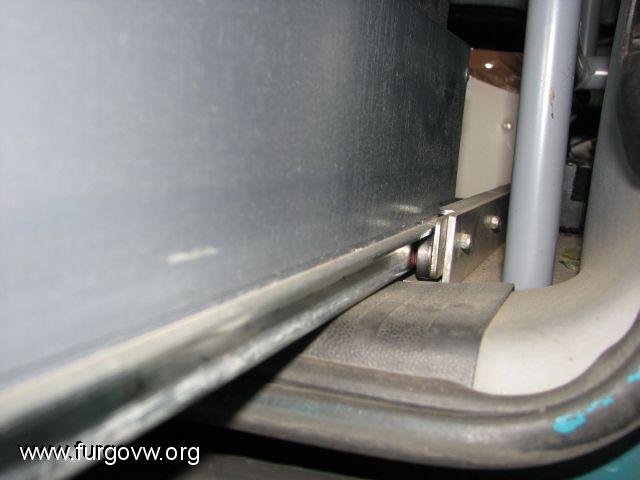

Buenas!

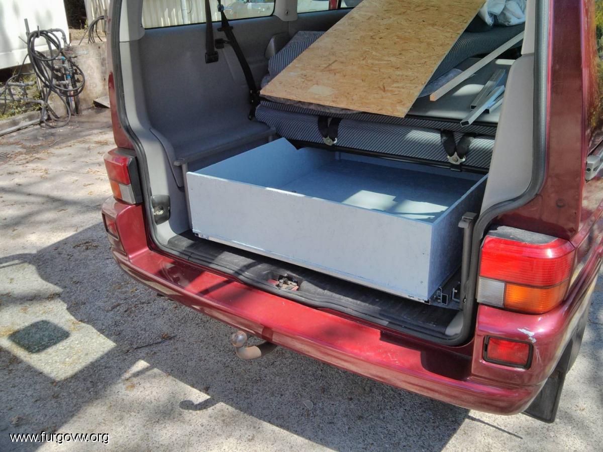

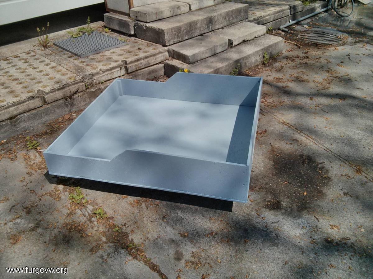

Después de mirar y mirar fotos y comentarios, me he decidido a ponerle un cajón extraible a mi multivan. Para abaratar precios, al final he decidido poner la Guía telescópica ULF HD D de 700mm que aguanta 129kg. He hecho memoria de lo que suelo meter en el maletero y no creo que en total, supere los 60Kg. El cajón lo quiero hacer con contrachapado de 20mm.
Cuando lo tenga acabado, pondré unas fotitos para aportar :).
PD/Se aceptan sugerencias de montado, materiales...

Atxur
Cita de: ESERO en Abril 10, 2014, 22:07:15 pm
Gran verdad ESERO. No consigo dar con la fuente.
Eso y cómo lo hace para q. a  la vez q. se gira el invento tb. descienda  .confuso2 .confuso2 .confuso2

Buenas!
Pedazo de guías q. vas a montar felinix. Si señor... sin chorradas!!!!!!!!. Lo del contrachapado de 20mm  .bien. A proporción con la capacidad de las guías.
Y lo de las   .fotografo... a ver si es verdad, q. andamos un poco secos.
ESERO
Cita de: Atxur en Abril 11, 2014, 22:20:36 pm
Yo mas que como desciende, que en el fondo quitando algún seguro baja solo, lo que me tiene confundido es como asciende, porque si es a fuerza y como el mueble este lleno tendrá que apretar uno contra otro para elevarlo.  ;D
Atxur
Pues... llevas razón. Más fácil pabajo q. parriba.
Solo se me ocurren un eje roscado (aunque no me parece suficiente el recorrido q. hace para descender o ascenter tanto) o un sistema hidraúlico  :roll:
