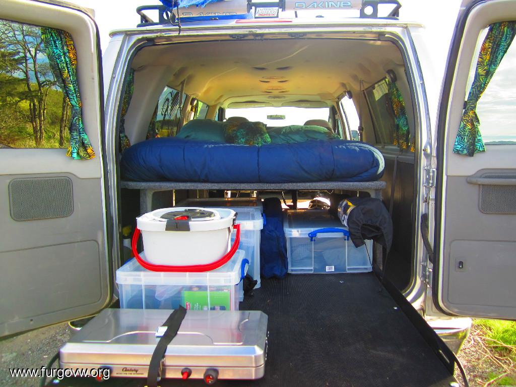

ESERO
Hay mi cabeza, ha visto el video y efectivamente ya me esta diciendo que me busque la vida.  .panico .panico .panico .panico
Que guapa la furgo lancha.  .baba .baba .baba .baba .baba

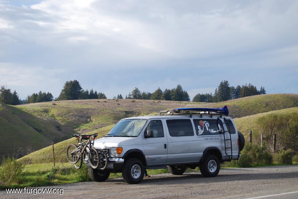

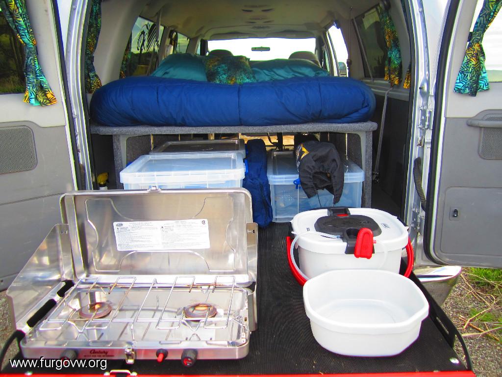

¿Os imagináis circulando por nuestras carreteras con las bicis así?

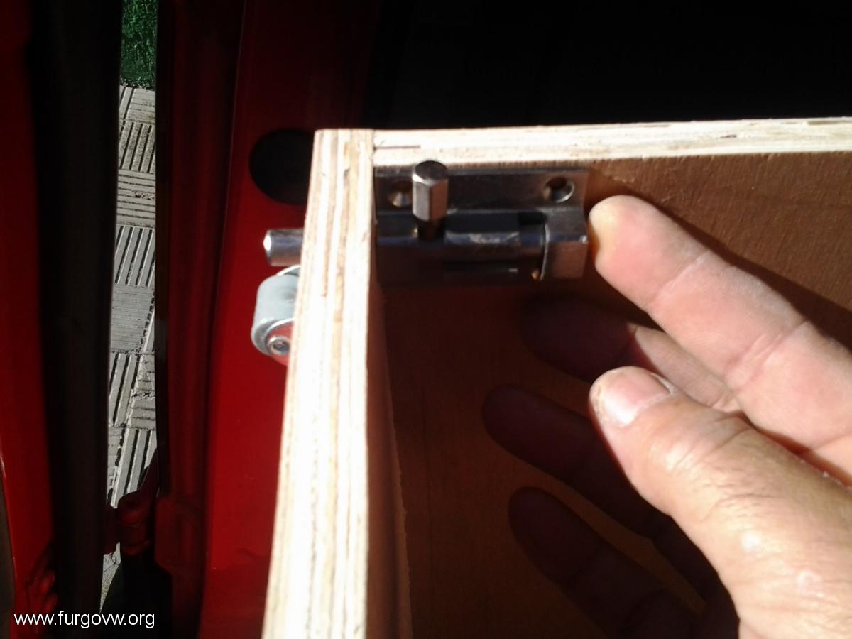

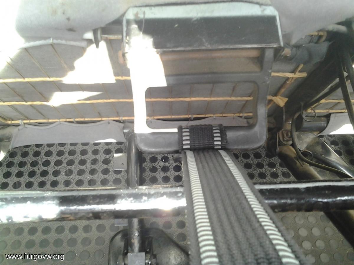

ESERO

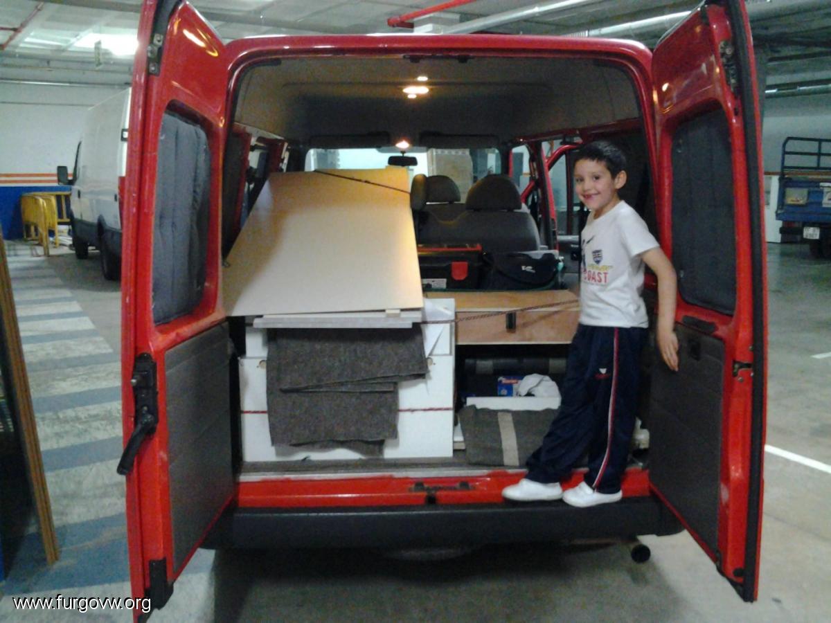

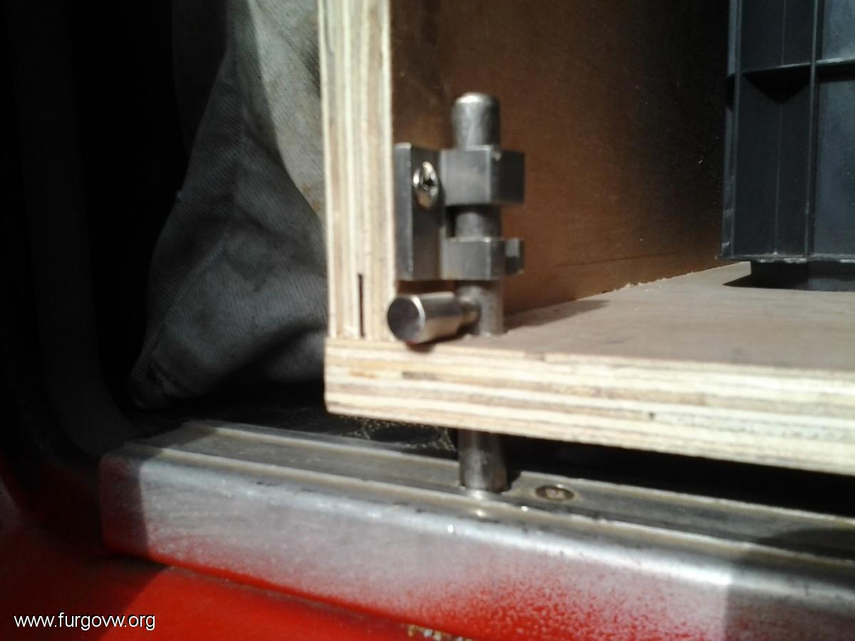

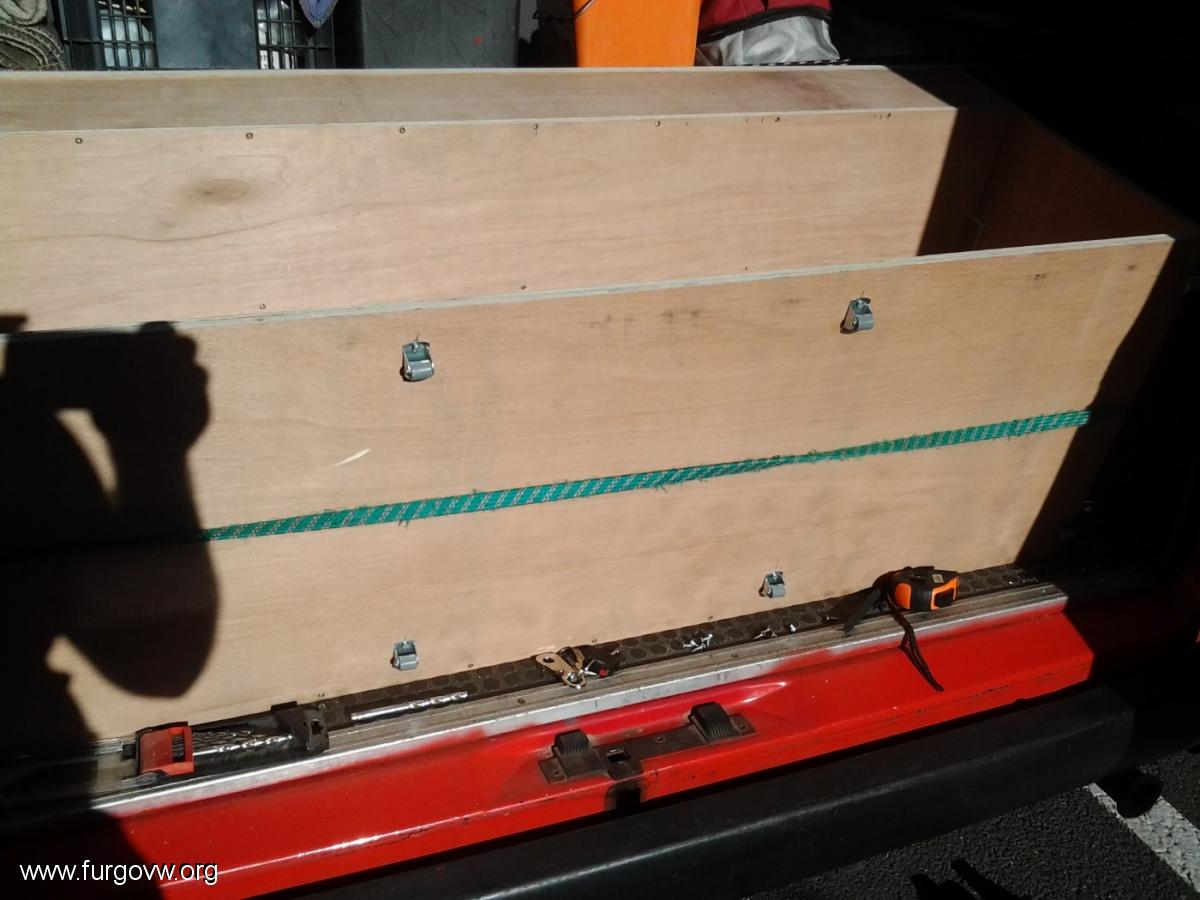

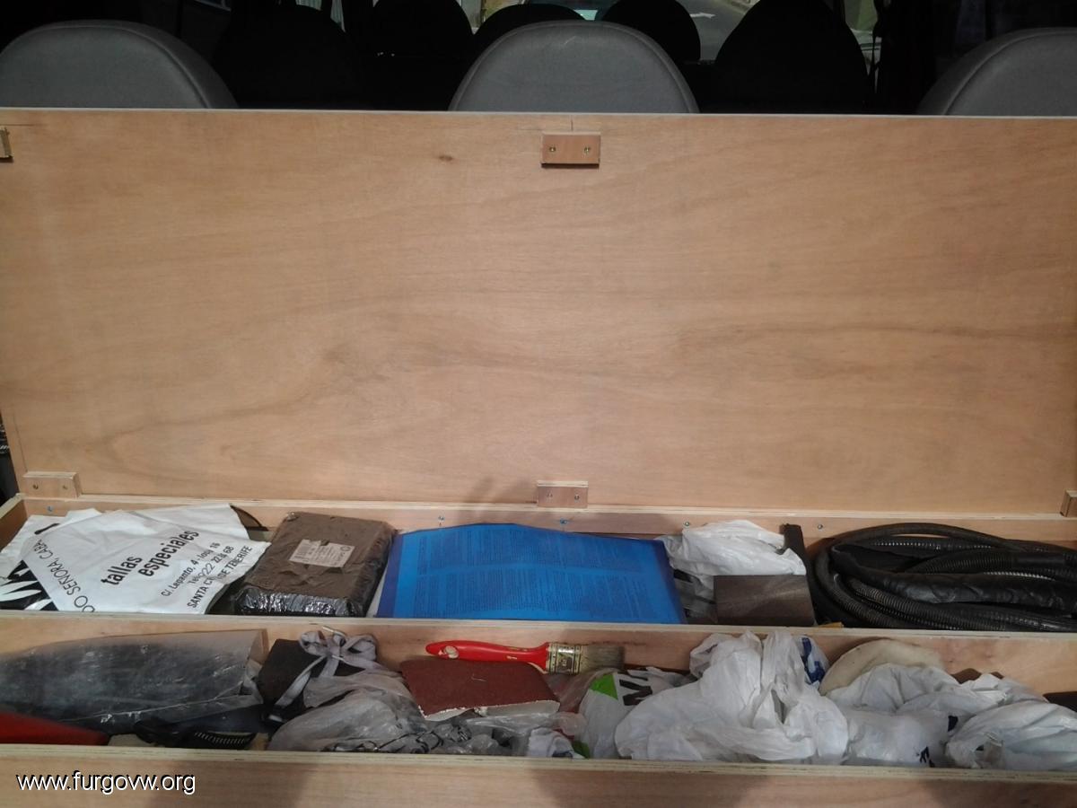

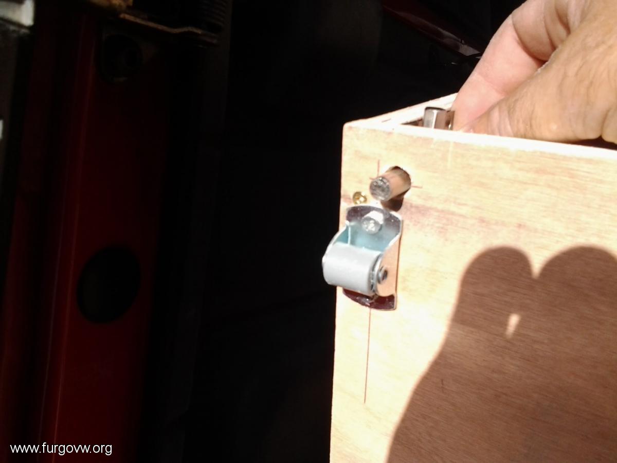

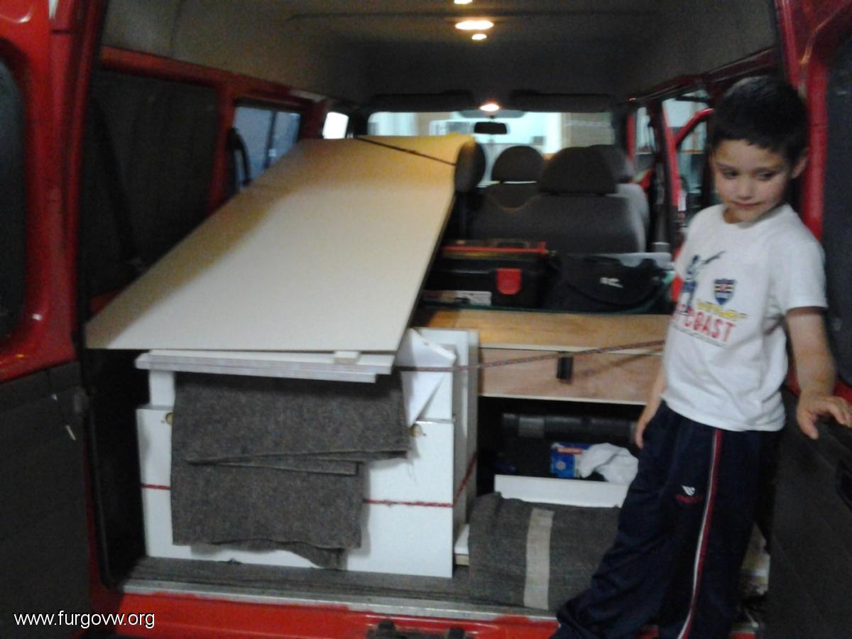

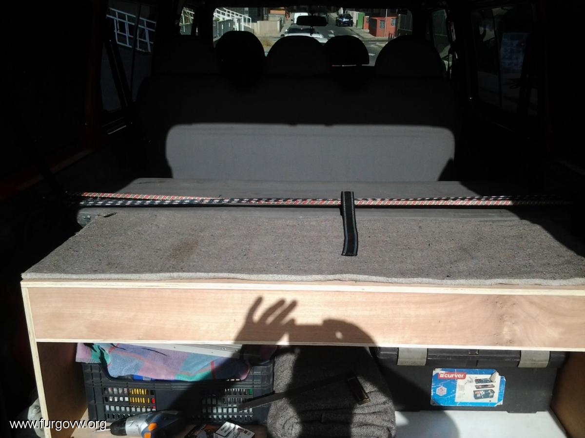

jejejeje, ese ultimo me recuerda al mio, básico total y con los pestillos para que no se mueva, yo abato los asientos y lo empujo, tiene 8 rueditas, y ya meto carga tanto detrás como encima y no tengo que tocar la herramienta que va en el, por la parte alta una puerta que ya partí en dos y compartimento para herrajes e historias del curro.
Una de ellas es una cincha para desbloquear el asiento y estas ultimas la furgo cargada y al fondo el cajón después de darle el empujón cargado a tope, el menudo es mi pinche.  ;)

ESERO... la idea de los pestillos es muy buena. Y la concepción global tb.

Aún esta en proyecto, de momento me entra la ingletadora de mesa tan justa que tengo que quitarle la guia y el asa y presionar, al soltarla dentro queda tan justa que se clava contra el techo y ni se mueve, también quiero añadirle una gaveta para la herramienta de automoción y eliminar una de las cajas de herramientas e igual ese hueco que queda a los lados necesario para poder empujarlo entre los pases de rueda añadiendo el espacio que me queda detrás de los paneles de la furgo, que también tengo cosas ahí metidas y detrás del cajón en unos maceteros tuneados, llevo muchas cosas para a medio trabajo no tener que buscar una ferretería, tengo en la furgo siempre la solución.
Cuando ya este listo lo pintare y le cuidare la estética.
Gracias por lo del avatar, eran unos vinilos improvisados para tapar un fallo de pintura con unos recortes que tenia por casa y han acabado en ese morro tan particular, el día que lo arregle me va a dar pena quitarlo.

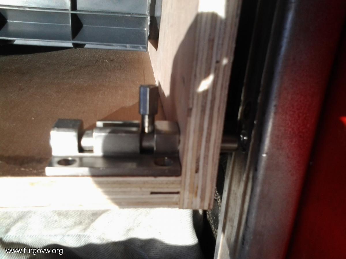

Vuelvo a recuperar estas imagenes para confirmar que la mesa que se ve en la última foto no es la misma que sale del extraible, es sensiblemente mayor que el ancho del mueble que lo aloja, en el enlace de la furgo se ve que no es la misma (además, con la base para utilizarla como mesa-cama no podría guardarse en el extraible).
Mi duda con la mesa que sale, es como poder frenarla o bloquearla, para que en las curvas no se mueva...algun pasador? una cincha que lo bloquee?
Gracias y saludos!

   Hola Bilbofurgo, una idea seria que le pongas en el frente una chapa con 2 visagras y 2 magneticos simulando una puerta que abra hacia abajo y te deje salir la mesa, de esa manera se quedan los herrajes escondidos y no se ve la mesa, parecera una pequeña gaveta.

Pero bueno, que eso de llevar las bicis delante de la furgo........., eso en España son diez años de carcel y medio millón de euros de multa a repartir entre el director de tráfico y ministros y demás

Pues muchas gracias, es una buena idea! La verdad es que no me gustaba que se viese el frontal agujereado, las guías y un contrachapado que hace de soporte que se ve a la izquierda, mucho mejor!
Estos extraibles, a una madera de cuanto hay que atornillarlas? a ver si me he comprado las "mejores" guías y va a partir la madera! A dia de hoy cuento con contrachapado fenólico de 12mm, creeis que aguantará? Es este:
Gracias!
