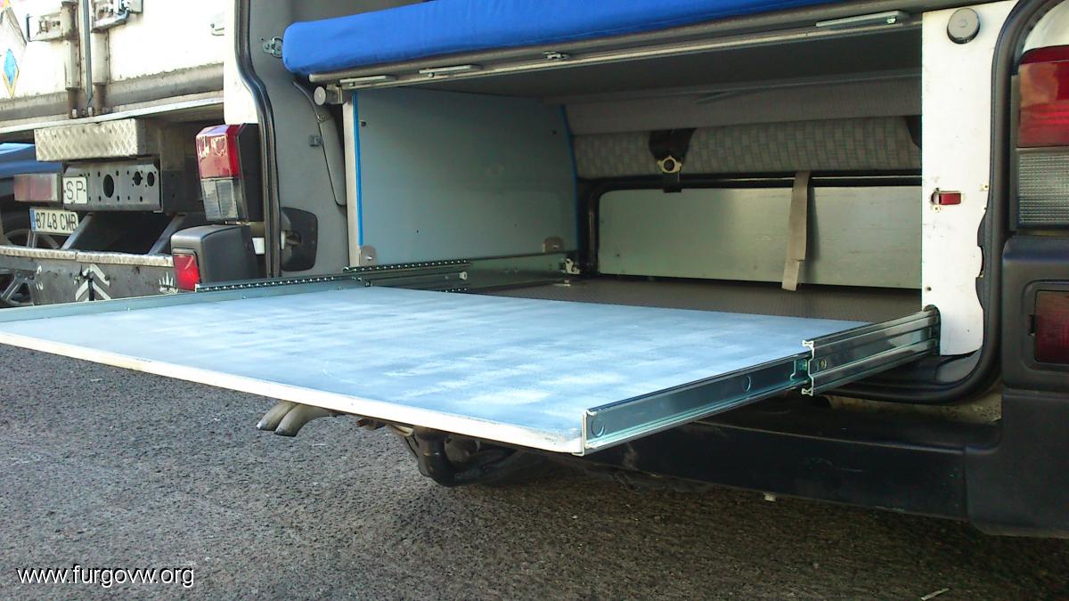

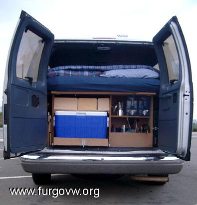

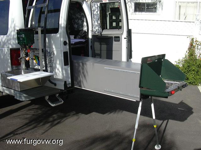

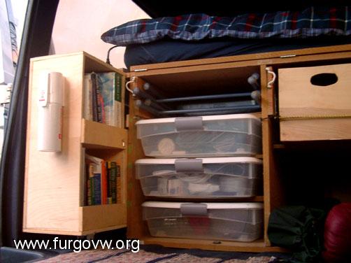

Alguien me podria decir que tipo de guias telescopicas lleva este cajon de la t4? y el grosor de contrachapado es de 15mm ¿no?
Aupa Kaltza. La medida de las guías es mejor q. te la diga alguien con una furgo como esa pero la ecuación es muy fácil. Cuanto más largo mejor. Unas guías largas no estorban y no cuestan apenas nada más. Si te quedas corto siempre te  .llorando
En cuanto al peso, a partir de unos 70 kg. ya empiezan a estar bien.
El contrachapado, para un plataforma simple y sin refuerzos, metería 20 mm. Como lo q. tú te quieres currar es un cajón, con 15 mm. perfecto.

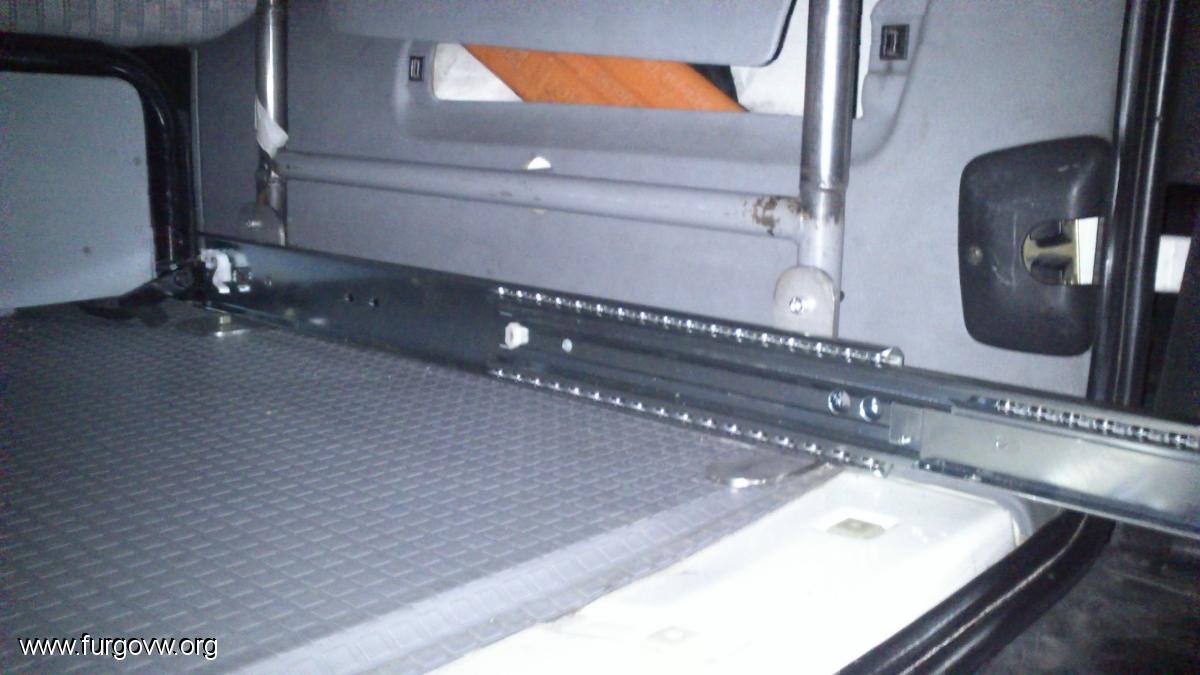

Pero para el cajon extraible para t4 tengo claro el material pero no las extraibles. Que medida deben de tener y peso deben de soportar mas o menos?
Aupa Kaltza
En mi extraible he utilizado las guias titan F de 700 mm.  De largo y de 228 kgs.
Si necesitas.mas info o ver el mio insitu
Mitxu
