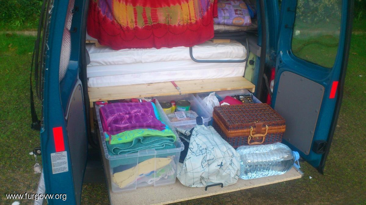

nozone
Bueno aquí está mi extraíble, no me compliqué mucho, aproveché la estructura cama típica para las caddy atornillando las guías en los laterales y luego con dos perfiles de aluminio hice la L para amarrar el tablero de conglomerado de 90x110cm y finalmente un par de tensores alemanes para amarrar la estructura de cama por delante con los dos enganches del suelo de la caddy para que no se caiga el tablero cuando está totalmente extraído  .loco1
He salido cuatro días y he ganado muchos enteros en comodidad!!!
kurly
Buen extraible , aprovechado al milímetro los huecos y ordenado para la foto

nozone
Cita de: kurly en Agosto 01, 2013, 14:04:06 pm
¿Ordenado para la foto? Ja ja, en la caddy si no llevas el orden al día, no cabes dentro  .loco1 .loco1
Cita de: petrus en Agosto 01, 2013, 14:17:13 pm
Ay el extraíble,para mi tan necesario y ya insustituible.
Desdeluego, a mi se me ha vuelto imprescindible, se acabó el sacar todos los trastos de delante para acceder a lo que tengas en el fondo!
