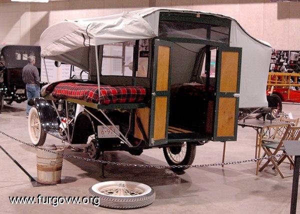

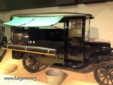

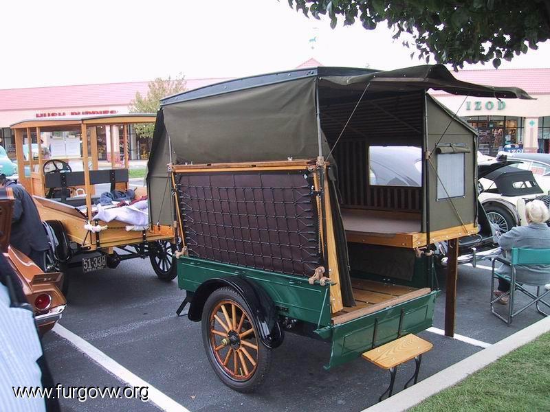

Estamos en 1921. Seguimos con el modelo q. poníamos ayer, la Ford T Kampcar:
Atxur
Julio 04, 2013, 15:26:49 pm #8837 Ultima modificación: Julio 04, 2013, 15:44:12 pm por Atxur
fandelat3

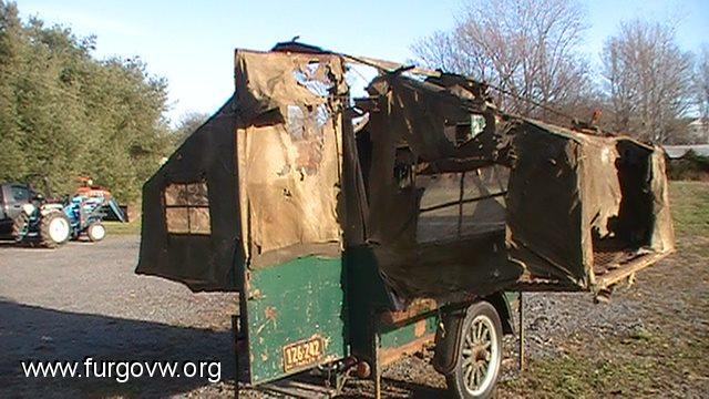

el 298 50 de la foto número 4, es el precio que tenía? Y espero que alguien ya haya restaurado el de la penúltima foto  :'(
Atxur
Je, je, je... Muy bueno Barbaroja!!!!!!!! Y encantado de q. sigas entre nosotr@s.
Fandelat3... fijo q. si la han sacado de donde estuviese es para restaurarla.

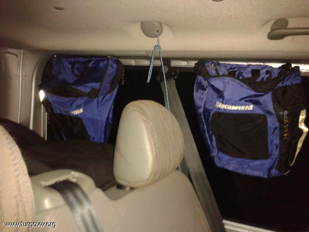

he probado de montar las  alforjas con corhetes , y no a funcionado , tendre que  probar  con otros mas  grandes ( los que e probado  miden 1 cm +-) , pero supongo que lo mejor es usar ortro tipo de  " enganche".
por si molestan o no , la respuesta  NO !! [/img]

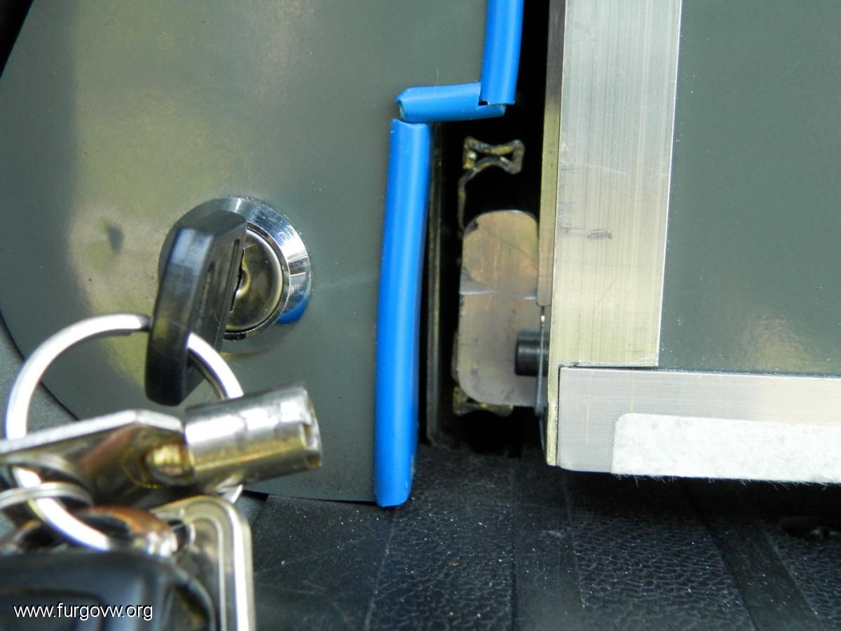

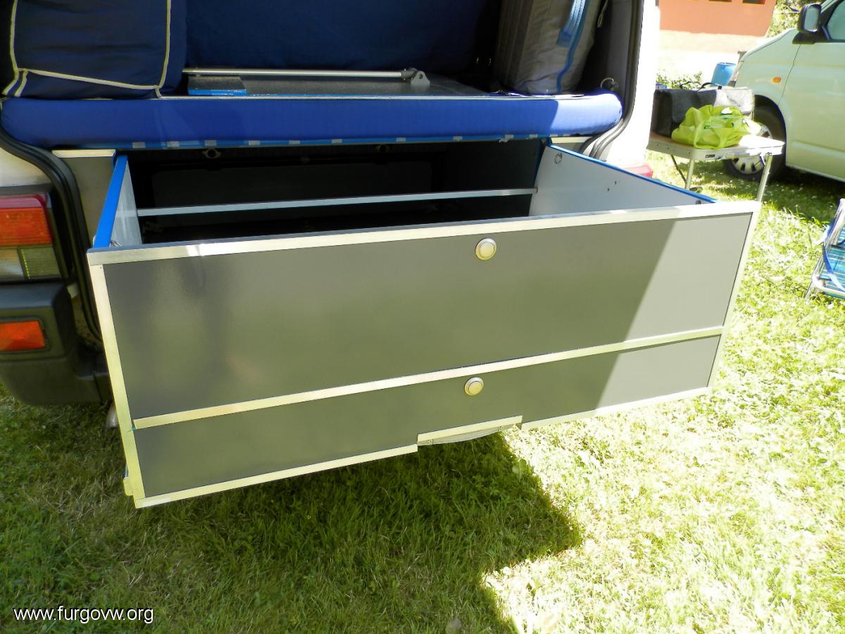

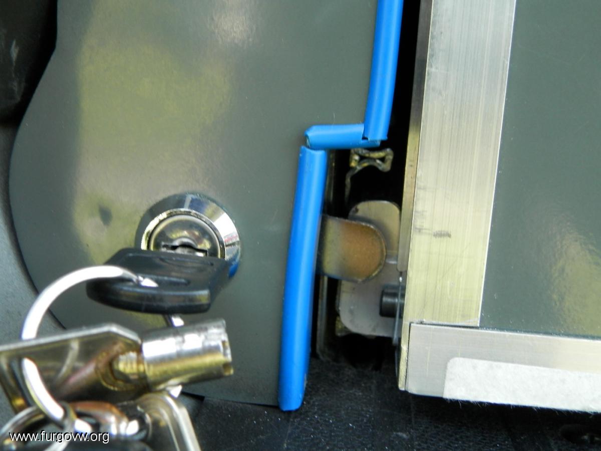

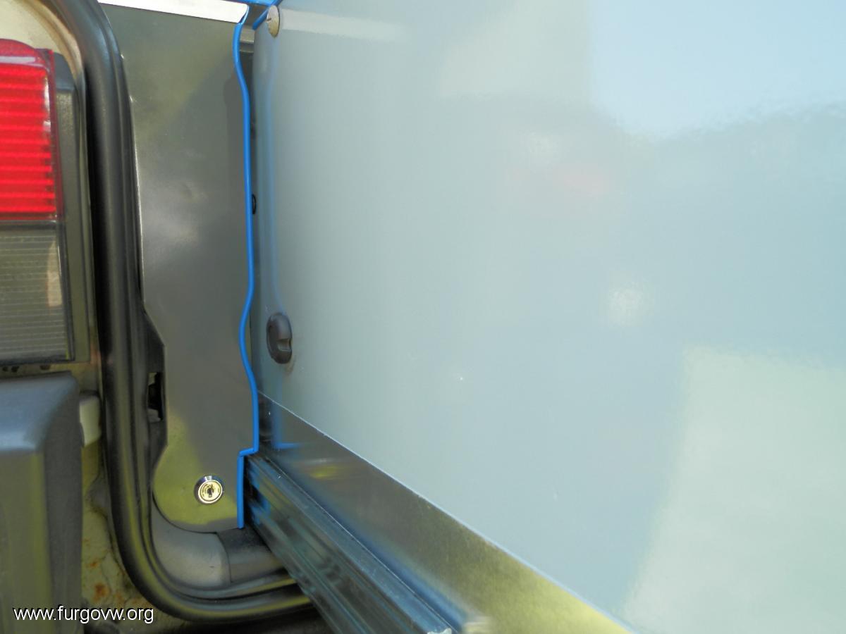

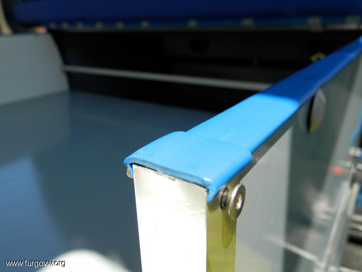

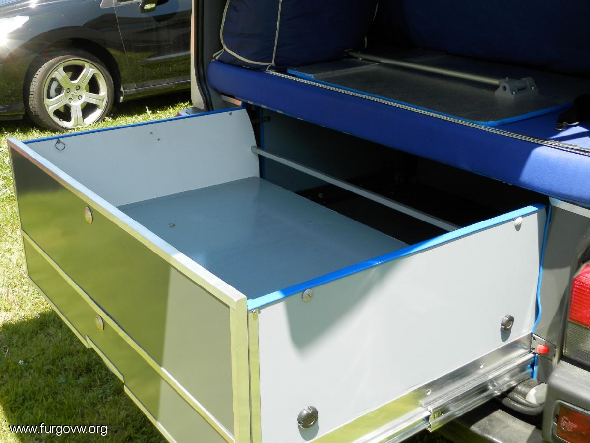

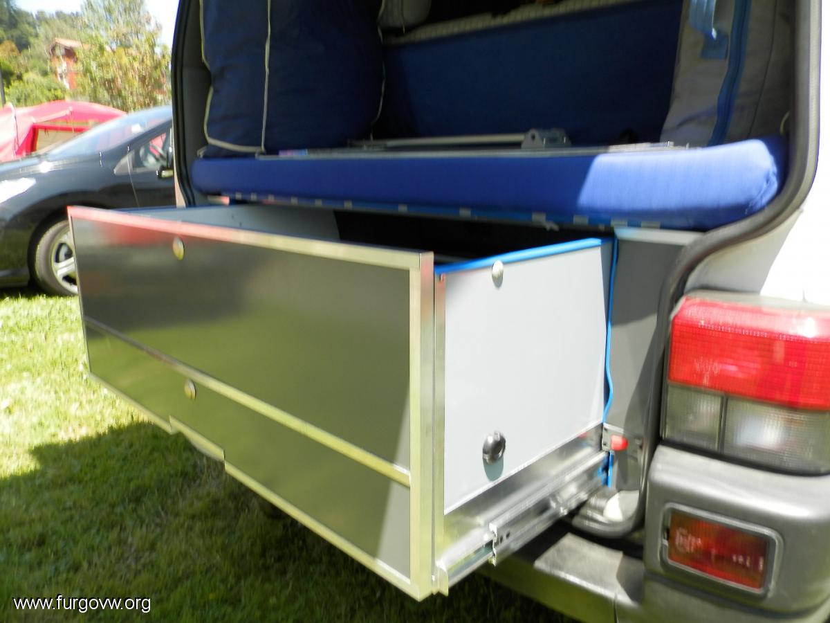

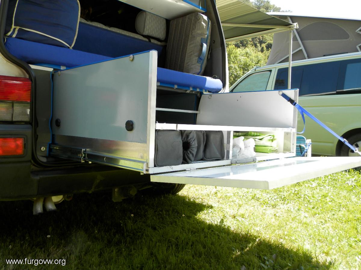

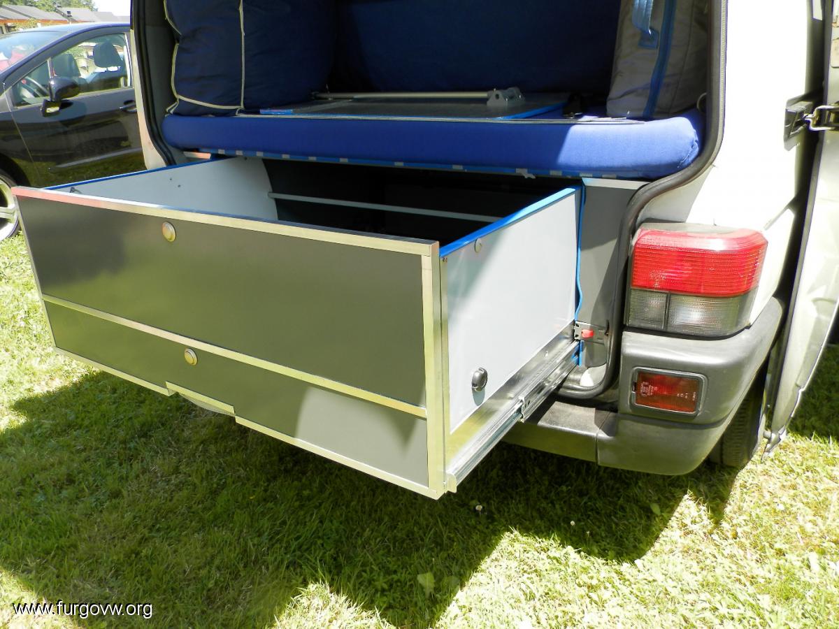

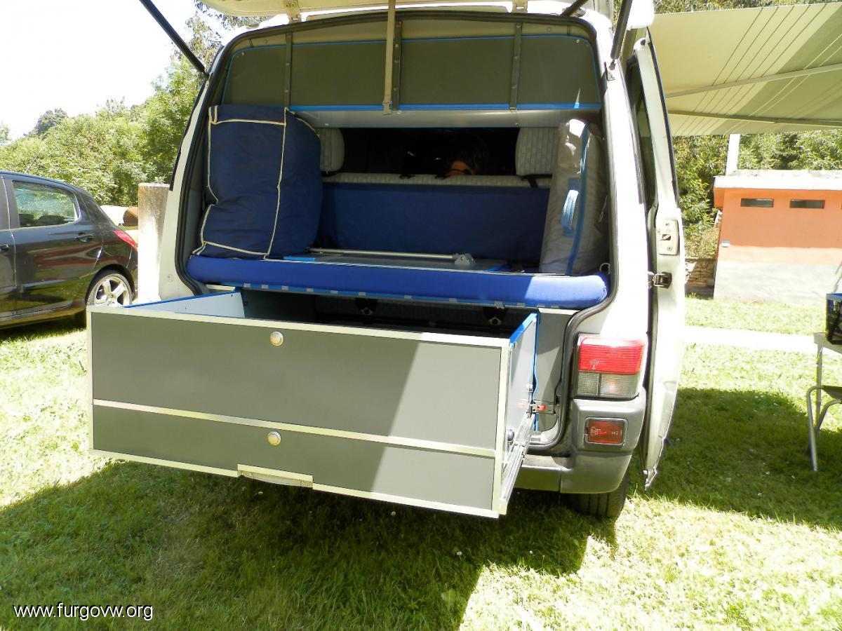

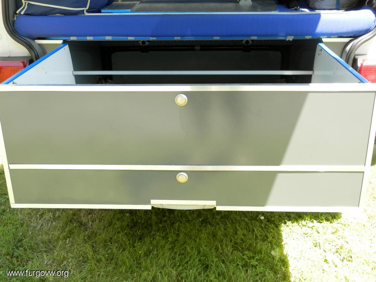

Bueno ya tenemos el extraible terminado al cien por cien.............................. .panico
despues de dos fines de semanana utilizandolo y dandole buen trote a superado la prueba con creces,
dios que gozada esto del maletero extraible, se acabo el tener que hacer tetris, para meter y sacar las cosas del maletero .palmas

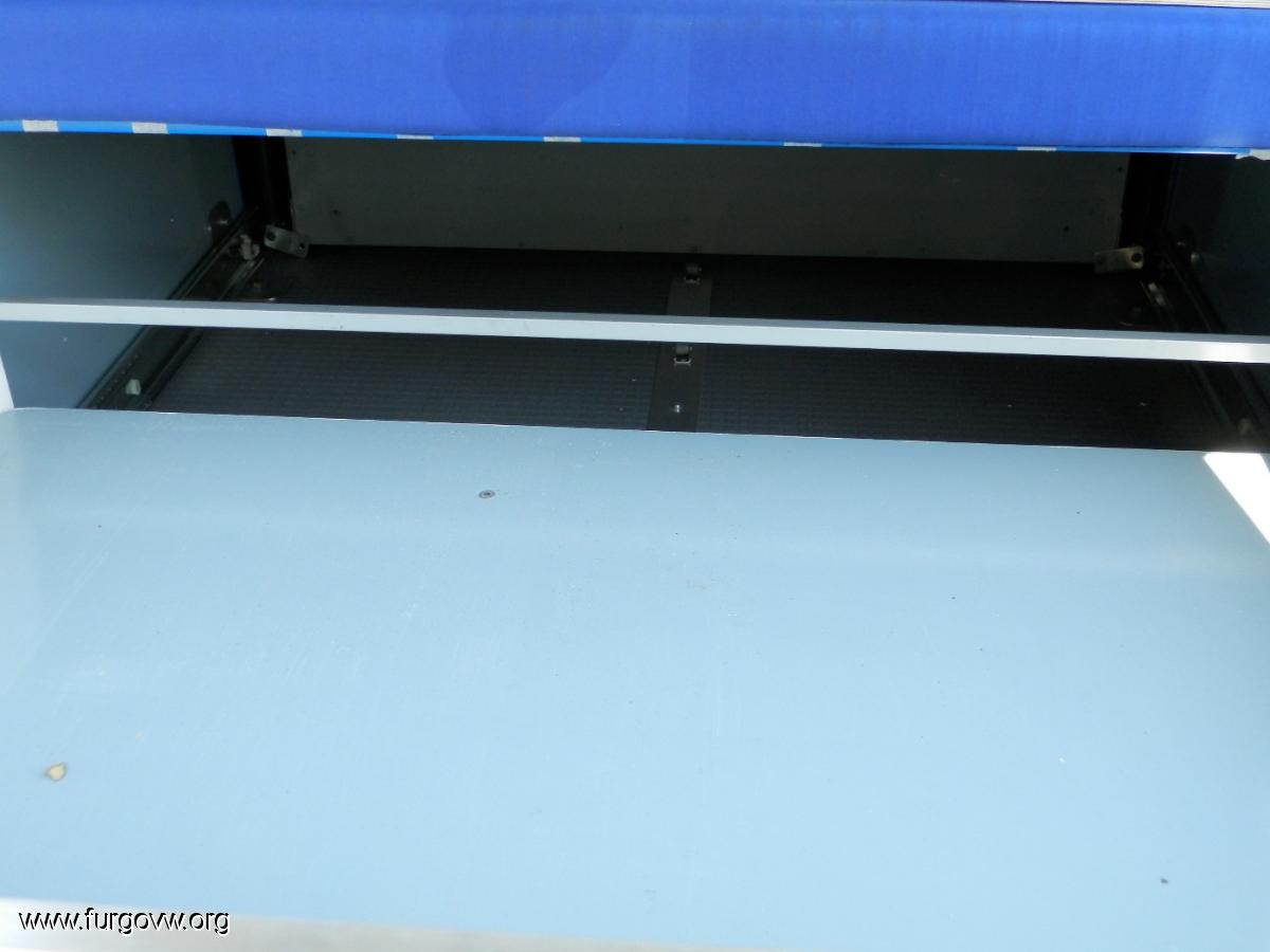

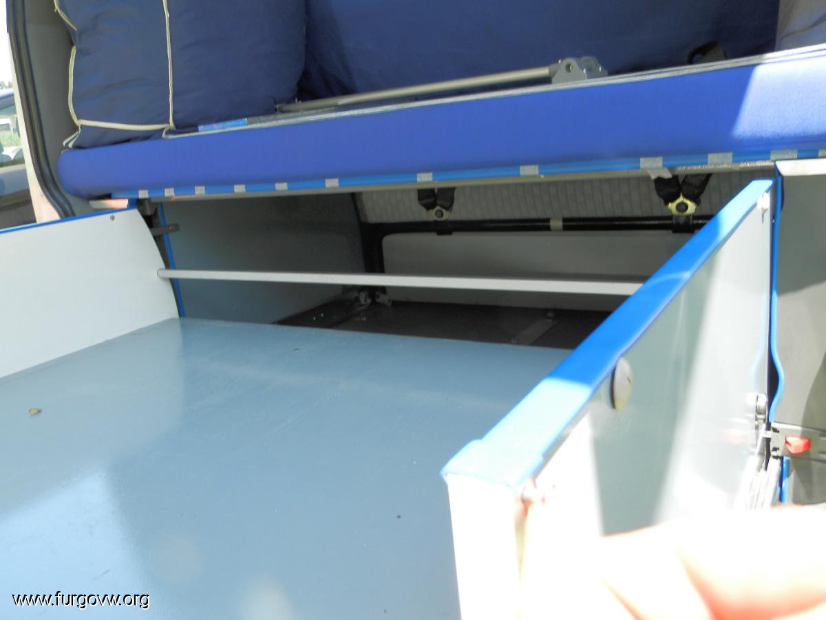

Estas fotos son un poco generales de lo que es el maletero en si, ya os ire poniendo las fotos mas detalladas con las cosas mas tecnicas.

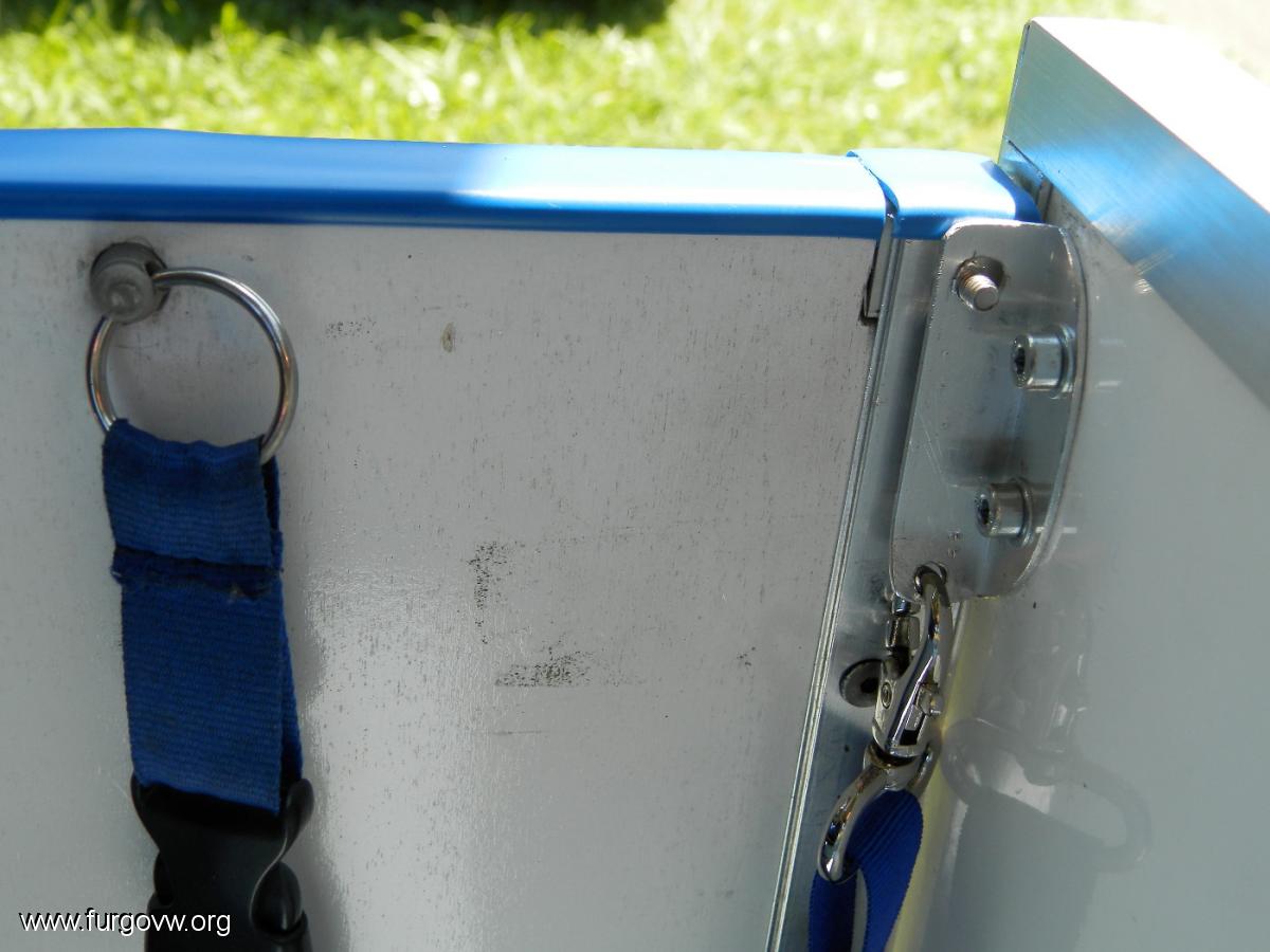

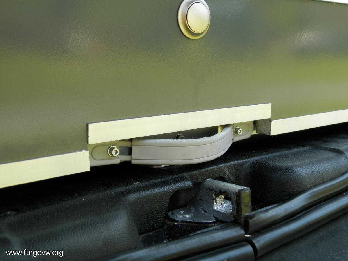

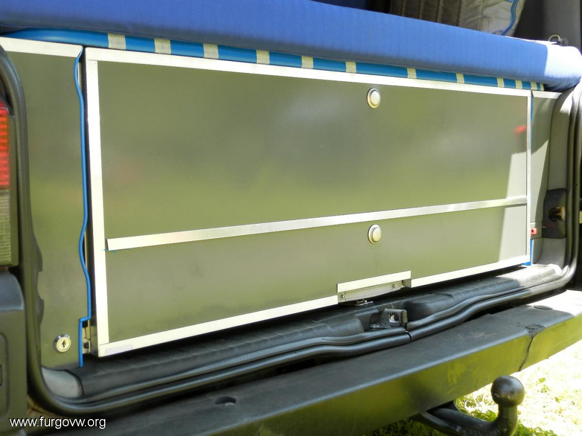

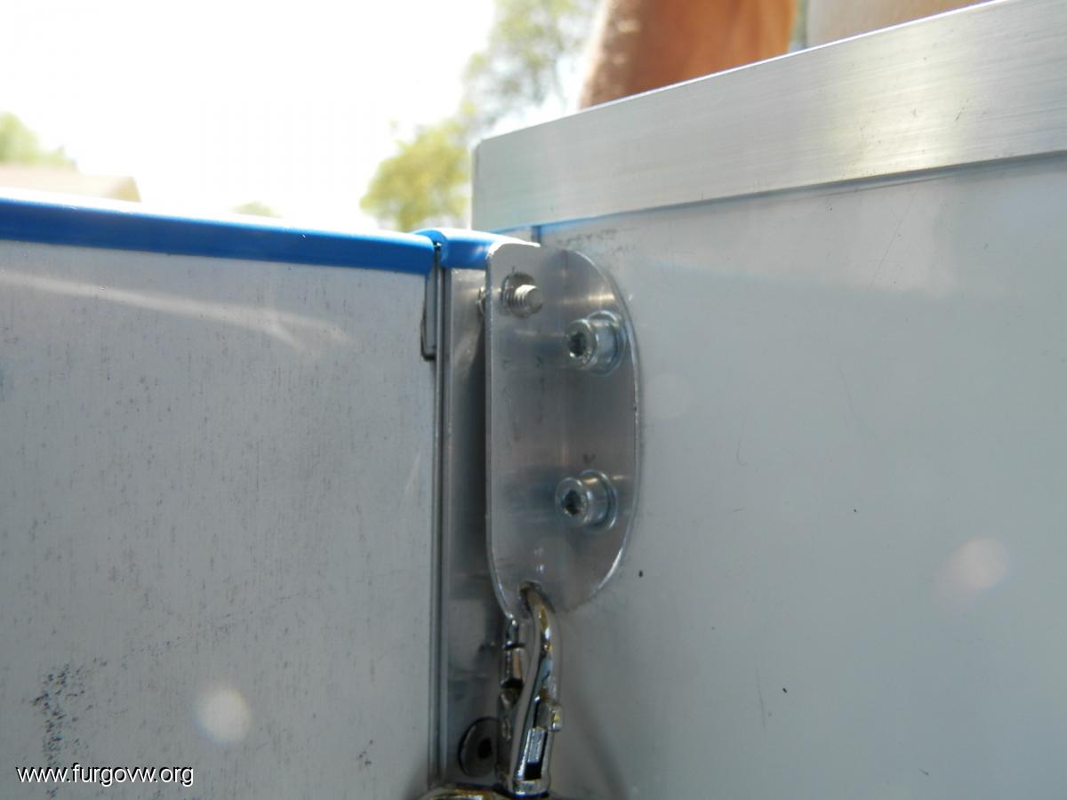

Bloqueo del cajon con llave
Tirador para extraer el cajon

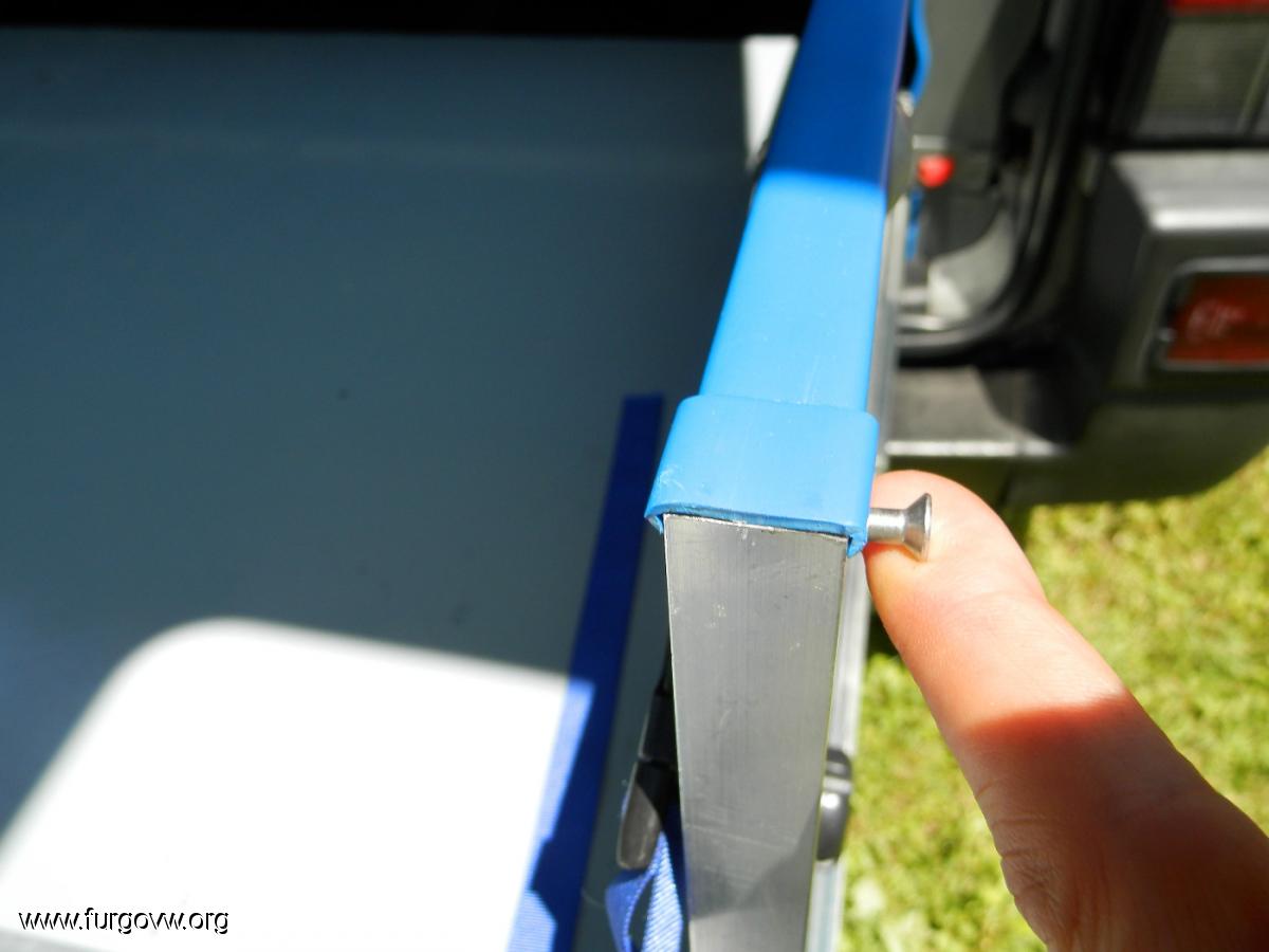

Bloqueo del cajon  con cuatro posiciones, cerrado, extraido totalmente, y dos posiciones intermedias

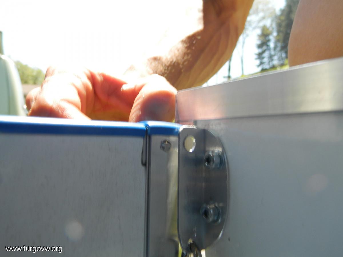

Bloqueo mas tirante de puerta
fotos generales del extraible

pues si la verdad que mucho curro,y muchas horas de darle a a la pelota para conseguir un maletero que se adaptara a nuestras necesidades, que no son las mismas todos los dias.
Por eso necesitaba que el maletero fuese modulable y sobre todo rapido en poder transpormarlo, en solo dos minutos pasamos de tener el cajon como lo hemos visto en las ultimas fotos, a ser una bandeja extraible. otro de los objetivos era que con solo un par de llaves allen, se  desmontaria  totalmente.
Y claro que fuese extremadamente robusto, nos hemos subido tres personas y dando botes y lo unico que cedia era la suspension de la furgo.
Atxur lo puede testificar que era el que mas botaba................. .meparto
