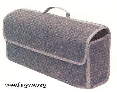

Arango
A ver si te sirve.
Yo lo hice igual que tu pero llevé el frontal del cajón todo lo que pude hasta el mueble lateral.
El hueco que queda entre el sillón y el mueble lateral sirve para guardar un bolso de esos de maletero donde llevar algunas herramientas, triángulos, cinta americana...
