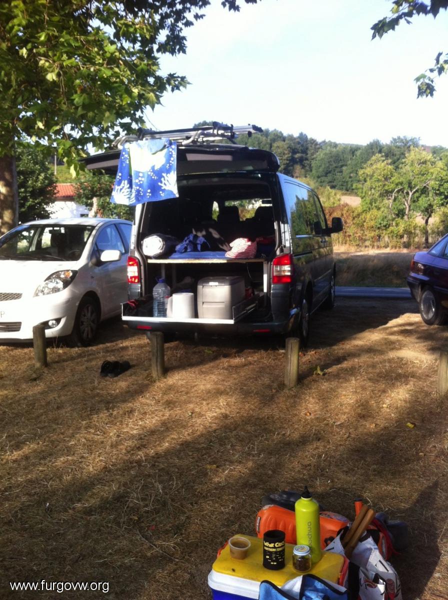

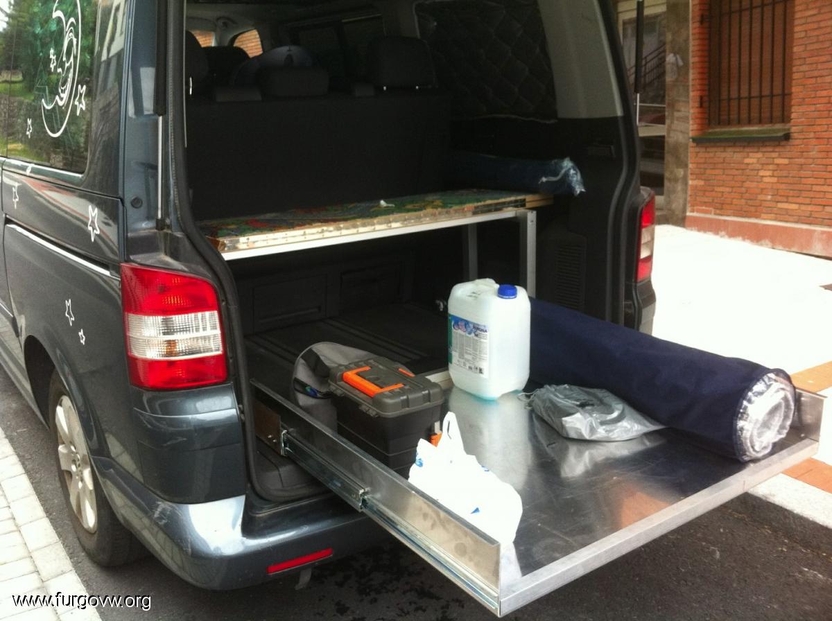

A ver si podéis ayudarme  ???
No se que hacer con el cable de la nevera cuando la pongo en la bandeja extraible del maletero. La enchufo en una toma de mechero que hay en el lateral, pero al sacar y meter la bandeja acaba enredándose con las guías...  .malabares
¿Alguna solución?

Cita de: Katzo en Septiembre 27, 2012, 10:42:55 am
¿Alguna solución?
Pon una foto para que lo veamos más claro, pero así de pronto y si es como imagino, con una goma elástica se solucionaría. No de las de pollo  ;D, de éste estilo:
Como las de los pulpos, y en todo caso con un pulpo mismo.
evaristo
Katzo, no se si te he entendido bien, pero en vez de tener el cable sin proteger, metelo en un macarron de electricista de los de empotrar coarrugados fino, que los hay  y con la forma que tienen agarras con bridas o lo que puedas con el abierto y luego cierras para ver como se comporta, el precio de coste del apaño es barato.
Que opinas?

Cita de: evaristo en Septiembre 27, 2012, 12:18:09 pm
Que opinas?
Puede ser una solución.
Pongo una foto, pero no se ve el cable que es lo que me da guerra  .loco1
En esta no esta la nevera, pero se ve mejor la badeja y el lateral de la furgo donde esta la toma de mechero.
Firefly, la opción del pulpo no la veo clara...  .loco2

evaristo
puedes usar la prolongacion de la chapa que tienes para sujetar la guia (es chapa??) para sujetarla con bridas??
Katzo
Cita de: evaristo en Septiembre 27, 2012, 12:27:51 pm
Creo que si
El problema es que la toma esta entre las dos patas verticales. Son el soporte de la bandeja y la extensión de la cama... Con lo que el cable es bastante largo para que la bandeja pueda salir y entrar sin tirar de el...
Probaré a ver este finde...

ESERO
Un macarrón de luz cortado a lo largo para que no tengas problemas de meter la clavija de la nevera lo veo muy buena opción, el por si se cierra solo e incluso el cable sobrante de la nevera puede ir dentro doblandolo, el macarrón ya por si se cierra solo o puedes darle unos puntos de cinta aislante, el tema del pulpo o un trozo de hilo para coger el macarrón al techo del extraible también ayuda.

Firefly
Cita de: Katzo en Septiembre 27, 2012, 12:22:46 pm
Es mucho más sencillo de hacer que explicar.
Lo principal es que no tengas más cable que el estrictamente necesario. Mídelo en su máxima extensión, ésta es cuando la nevera está extraída y deja un par de centímetros de juego.
La goma elástica la anudas al cable (por donde se traba con la guía) y en éste caso a la bandeja superior (con una hembrilla, por ejemplo) con una longitud tal que estando relajada mantenga el cable siempre en alto (libre la guía) y cuando tensa de suficiente libertad al cable para extenderse completamente.
Hay varias formas de hacerlo, unas más chapuzas y otras más curiosas, pero el principio es el mismo. Usa un bungee negro y colócalo lo más discreto posible y ni se verá el sistema. Si usas un pulpo rojo dando vueltas con el sobrante y los ganchos colgando quedará una somera chapuza.
Si sacas frecuentemente la nevera lo mejor sería hacer una lazada en el lado de la goma que va a la bandeja (un as de guía, por ejemplo) y ahí una hembrilla que reciba la goma, así no estarás anudando cada vez. Quizá es demasiado evidente ésto último, pero mejor decirlo... ;)
Firefly
Acabo de fijarme bien en la foto y ¿se enreda en las guías o se queda enganchada en el alero de la parte trasera de la bandeja?
Porque por lo que parece, cuando extraes la bandeja, el cable que antes apoyaba en el lado de la bandeja, cae por la parte trasera. Si es así, cuando cierras la bandeja pellizcas el cable con la pata trasera y la bandeja, pudiendo incluso cortarlo.
Si ése es el problema la solución es aún más sencilla, mide la longitud del cable desde la toma 12V a la pata delantera, da un par de cm de juego y átalo a esa pata... o simplemente dale dos vueltas (o un ballestrinque) al cable sobre la pata y de ahí al mechero.
Mitxu
Septiembre 27, 2012, 16:37:31 pm #7467 Ultima modificación: Septiembre 27, 2012, 17:05:01 pm por Mitxu
Yo lo he solucionado cambiando el cable a la nevera,
cambiando el cable original por  cable rizado, el solo se estira y se encoje y fin al problema .panico

Cita de: Firefly en Septiembre 27, 2012, 13:51:16 pm
Si es más eso lo que me pasa.
Además como los agujeros de la guia no me coincidian con las patas, tube que poner una plancha de hierro entre ambas, con lo que si el cable se queda en medio se acabará cortando...
Cita de: Mitxu en Septiembre 27, 2012, 16:37:31 pm
Esa idea también me gusta. ¿has reutilizado la clavija del cable que va a la nevera? ¿o quizas son faciles de encontrar y has utilizado una nueva?
Me parece un poco rara y no quería romperla ni andar con empalmes...
Pero si puedo hacerme con una puedo hacer un cable nuevo y hacer pruebas para dar con la solución que mejor se adapte (o más me guste ;-)
