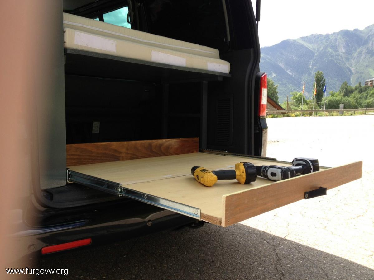

Buenas! Mi extraible está en marcha!
Tengo una pregunta. Quiero poner un frontal/tablero abatible en este plan:
Vuelvo a la carga. Los cantos esos que se ven, dónde los puedo encontrar? Cómo se pegan? Estoy valorando esa opción o la de lijar los cantos en redondo... aunque puede ser un dolor hacerlo. ¿Alguna recomendación?
Ya tengo las piezas cortadas y semi-ensambladas (menos la parte abatible, que igual la dejo para otro momento). Estoy tardando muchisimo porque no puedo dedicarle todo el tiempo que me gustaría... pero creo que va  a quedar bien y que lo tendre en un par de semanitas!

Cita de: eldarc en Junio 27, 2012, 11:09:58 am

eldarc
Cita de: ENANO en Junio 27, 2012, 11:20:07 am
has utilizado madera maciza ?? si es asi yo le redondearia el canto y pintar
asi todo esos cantos son del Leroy y similares
Es contrachapado. No se si se verán las planchas tras pintar, era lo que no me acababa de gustar. ¿Cómo se llaman o como los busco? ¿Llevan el adhesivo, se  clavan, pongo yo el adhesivo?
Gracias ENANO.
ESERO
Para colocar ese canto tienes que hacer una ranura en el canto y embutirlo, lo consigues en cualquier casa de accesorios camper (riemo, luluka, etc).
Pisukote
Cita de: ESERO.TF en Junio 27, 2012, 12:24:44 pm
No bien bien. Si compras el canto en tiendas camper siempre es el que tiene forma de T y que necesita hacer la ranura. Pero en Leroy (solo lo he visto ahí) hay el mismo canto pero con forma de V. Hay que pegarlo bien ya que no tiene el apoyo de la T pero queda de puta madre. Yo lo llevo en mi bandeja.
ESERO
Exactamente, en Leroy lo tienen y no hay que embutirlo, ahora tu que lo has probado dirás si es fuerte como para ponerlo en un maletero por el uso que lleva a la hora de cargar y descargar, yo pensaba que quizás era mas débil y ademas no me acordaba de el. ;)
Pisukote
Cita de: ESERO.TF en Junio 27, 2012, 12:35:42 pm
Yo le puese una buena cola (creo que le metí sika a saco que tenia por ahí) y unas grapas. Las grapas las pinté con un eding negro y al cabo de unas semanas las quité, eso no lo arranca ni dios.
ESERO
Cita de: Pisukote en Junio 27, 2012, 12:38:22 pm
pues seguro que mas barata le salen y con sika no creo que se despeguen. .bien
ixus
un paso mas, solo falta forrarlo de goma, ya que en la foto no pero ahora ya esta pintado en gris como los muebles...
eldarc
Cita de: Pisukote en Junio 27, 2012, 12:27:59 pm
Forma de V??? Vale, lo buscaré. Lo venden en rollos o como?
Si con embutirlo no basta, digo yo que con "No más clavos", sera más que suficiente. Va en la parte superior, no es necesario tocar los cantos para cargar ni descargar... asi que aguantará bien.
ESERO
En forma de U y lo tienen en Leroy cerca de la zona de corte de tableros con los cantos normales, creo que viene plastificados y en rollo de 1.5 o 2 metros, hay de varios colores y lo diferenciaras de los demás cantos fácilmente.

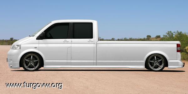

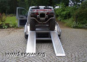

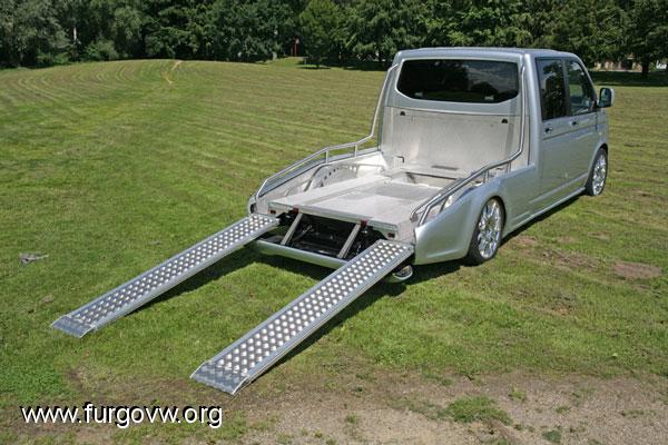

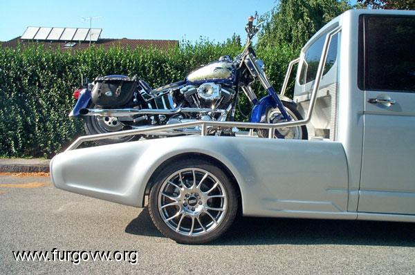

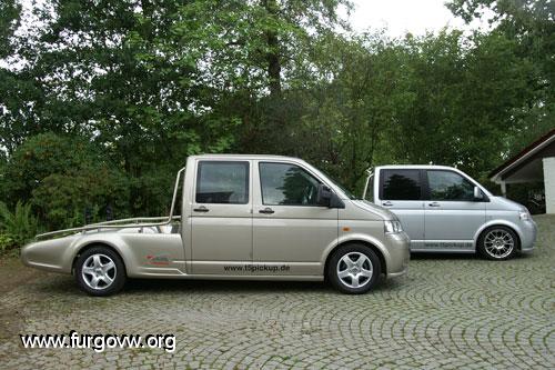

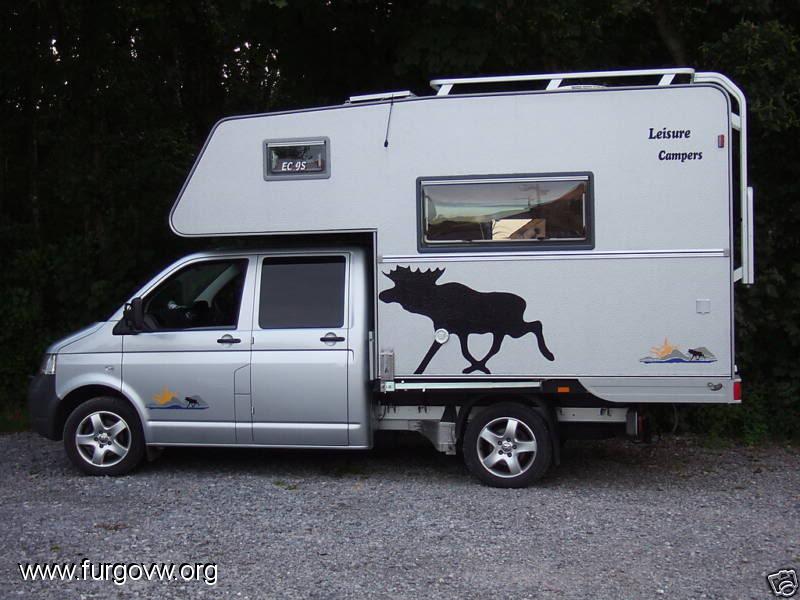

Mas ejemplos de la versatilidad de las T5 Pick up:
Atxur
