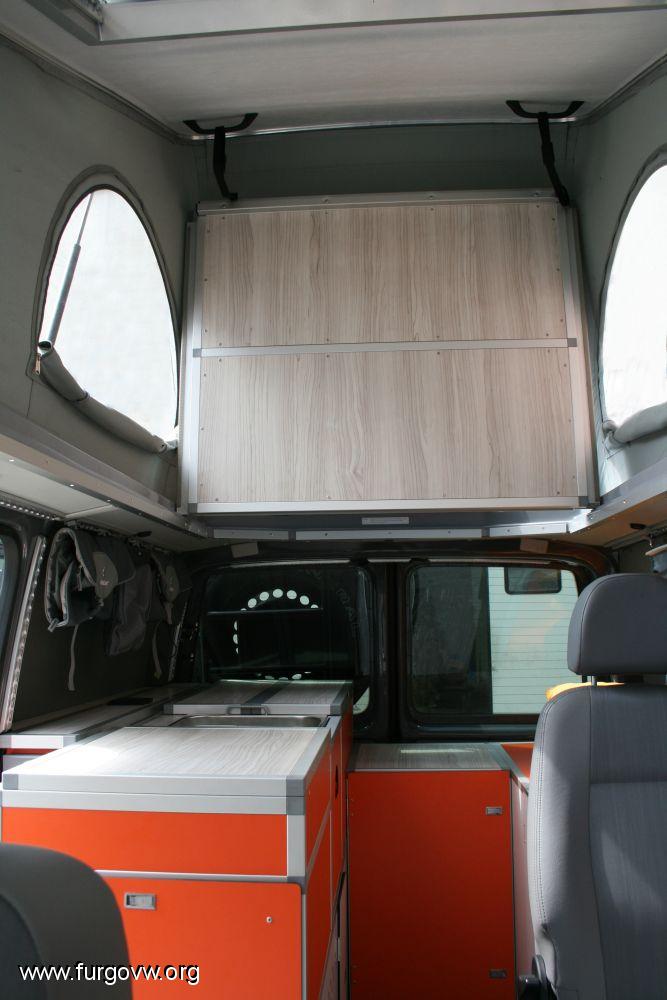

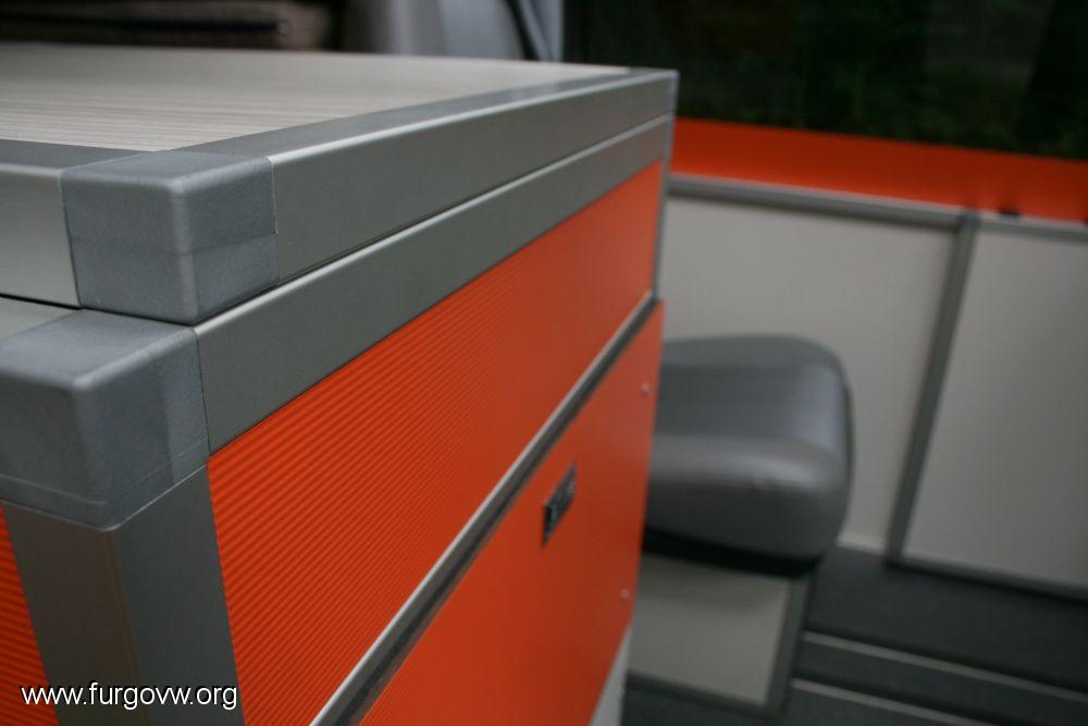

Muy buena pinta tienen estos muebles, me gusta la combinacion de la madera con el aluminio........

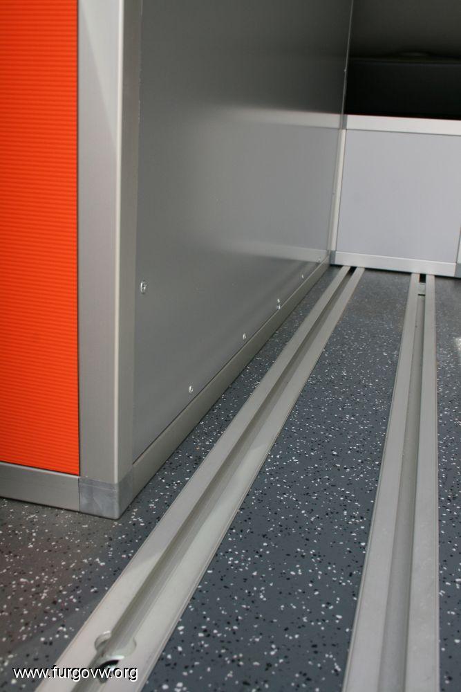

pero mi pregunta era como amarran estos muebles cuando estan uno encima de otro,
y como los amarran al suelo de la furgo.
He estado mirando en varias paginas de ferreteria pero no veo nada que nos pueda valer
.malabares .malabares .malabares .malabares
ENANO
A mi tambien me gusta..... Y es cierto no se ve como se unen ??
Asi todo me parece k ocupa demasiado espacio para ser para dos..... No ??

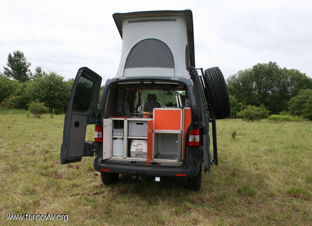

Cómo habéis dicho yo también creo que es mucho para 2. Y si que se be cómo se unen , llevan unas guías en todo el suelo, hay algunas fotos que se ven las guías en el suelo

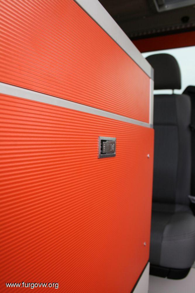

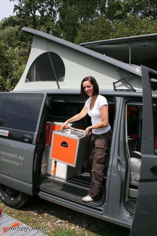

Antes de nada daros las gracias a Teken79 y a fandelat3 por sus vuestras aportaciones.

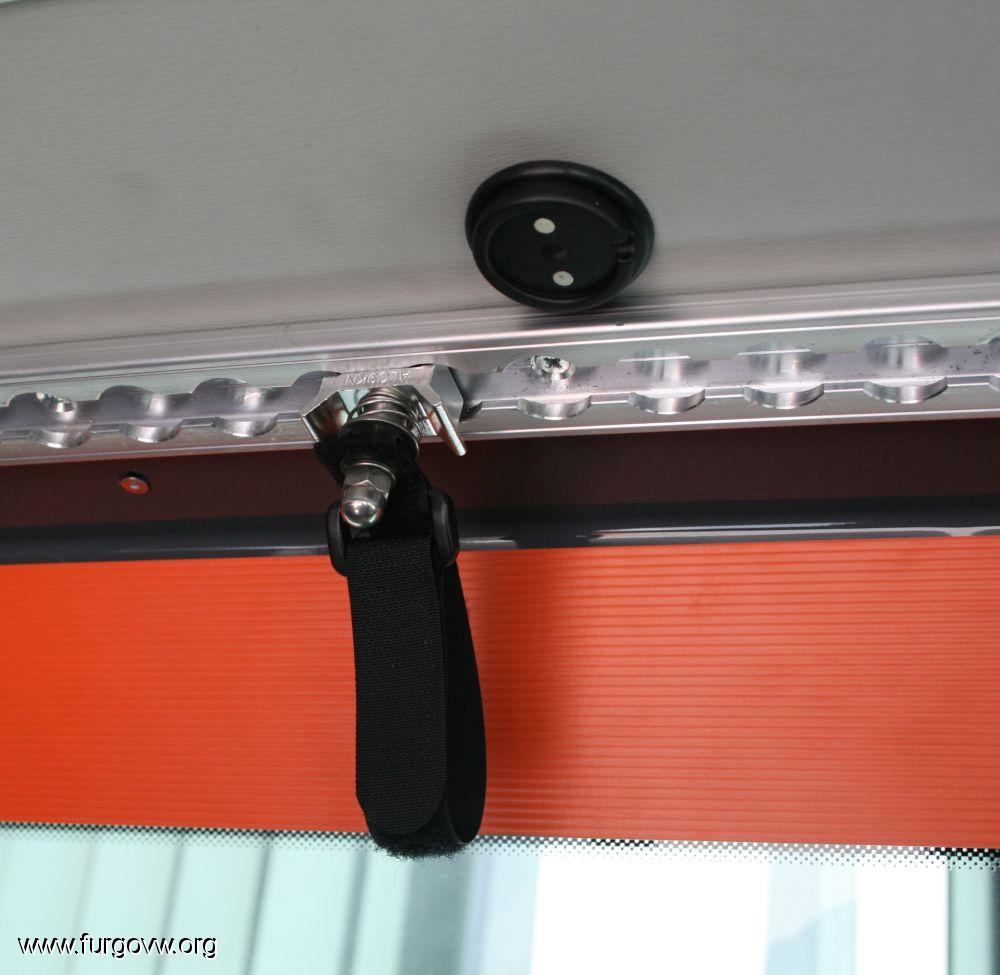

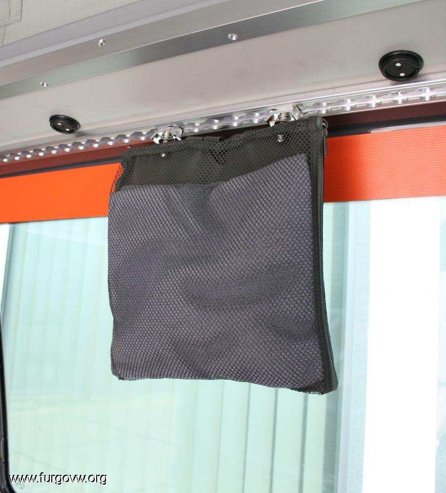

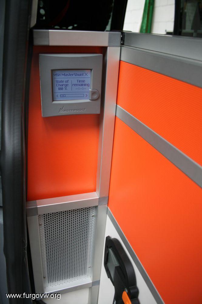

Sobre el tema de los enganches q. comentaba Mitxu, no está muy claro el tema pero quizás apliquen la misma solución q. para ésto:
Combinado con enganches como los q. utilizan estos:
Los módulos tb. podrían ir encajados unos dentro de otros (un par de cm.)
Atxur
Cita de: ENANO en Junio 20, 2012, 01:01:29 am
.malabares

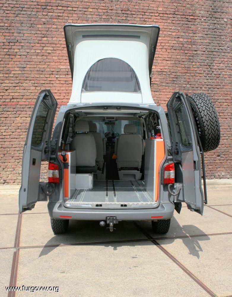

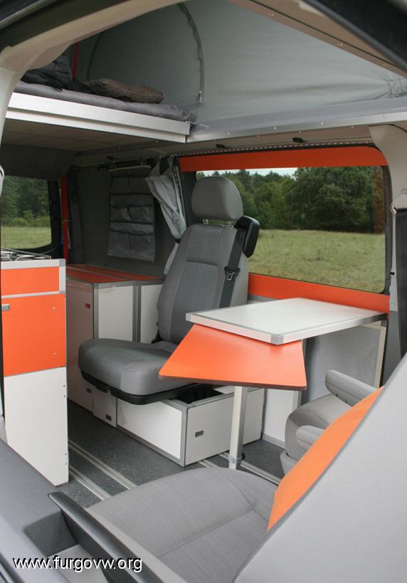

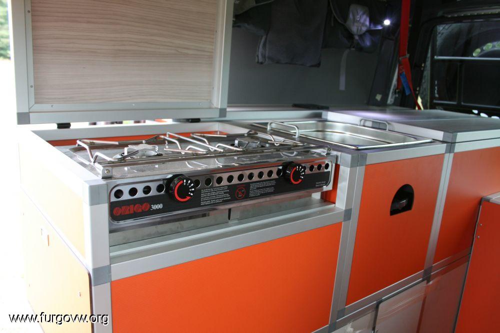

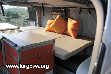

Enano... no digo q. sea un poco apartoso pero creo q. es para 3. En éstas fotos se ve:
Atxur
Atxur
Fijo fandelat3. Pero a lo mejor se puede entender vistas las posibilidades q. ofrece:
