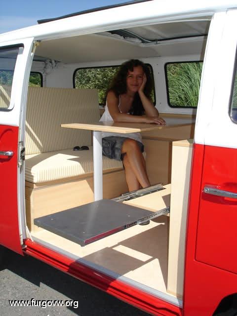

Visitat el hilo de Dany Harley, tiene un potti extraible si no recuerdo mal y muy original con doble corredera para un mayor avance.
Para sentarse en medio del salón de la frago.  .meparto
El extraible tiene sentido con la corredera para que la trayectoria sea obligada, intento explicar, si le ponemos una doble bisagra a la puerta de modo que obligue al potti, con unas ruedecitas a que salga totalmente del habitáculo para poder hacer la faena, dificilmente conseguiremos que entre en el receptáculo, si además va ajustado.
Un problema añadido que se me ocurre es que sin extraible, le añadimos elemenetos al potti mientras que con el cajón no sería necesario colocar ruedas ni bisagras ni nada y, esto es interesante a la hora del mantenimiento. Cogerlo y...  .panico ... vaciarlo.
Atxur
Atxur
Estoy totalmente de acuerdo contigo the selwa.
Con las guías extraíbles abría q. tener en cuenta poner unos apoyos muy muy cerca del suelo para q.:
  -Cuando nos sentemos encima, no peten las guías (así no haría falta gastarnos un pastón en guías de alta resistencia).
  -Ejercería de freno mientras estemos sentados (automático).
Atxur
La bienvenida tb. para tí Jumperhdi
Cita de: ESERO.TF en Febrero 27, 2012, 20:55:41 pm
.palmas .palmas ESERO.TF
Es este, verdad???
ESERO
En ese veis el apoyo al suelo del frente del poti y la puerta de apertura lateral, también se ve doble corredera de las normales, con una correderas extraibles no se si saldra por completo el poti para poder ahorrar espacio en el fondo interior como es el caso de pisukote que tenia un hierro en el interior.
delarco
Si lo haces más tocho o tienes la oportunidad de que el mueble tenga más fondo, en el mismo cajón del potti puedes ponerle para llevar el aqua kem !!!

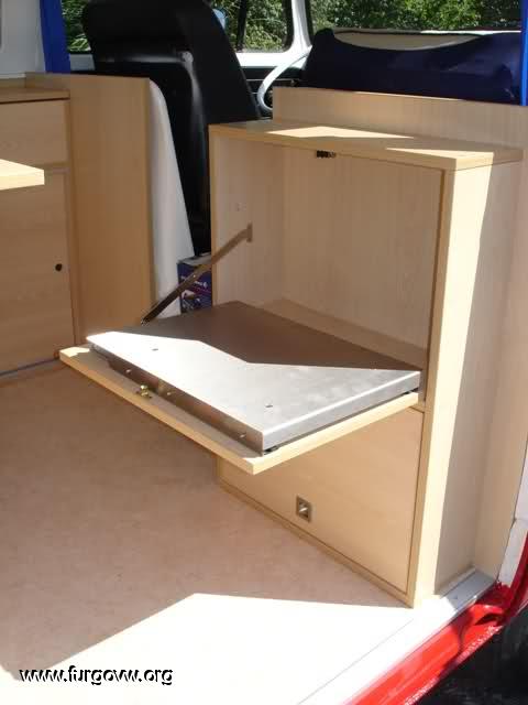

Oye yo k no se ingliss, en el segundo video, k coño es la tabla k depliega de la parte trasera, debajo de la cama ??
XVI KDD FURGOVW 2025
DEL 1 AL 4 DE MAYO
INCRIPCIONES ABIERTAS AQUI.
Mitxu
Cita de: ENANO en Febrero 28, 2012, 00:26:44 am
Creo k es para guardar una bici plegable,en el primer video se ve como la guarda .meparto
Cuando abre la parte de arriba del armario dice que se puede retirar la separación y dejar que la ropa cuelgue hasta el suelo. Al parecer ademas hay circulación de aire y se puede usar para colgar la ropa y que se seque. Cuando abre abajo, parece que despliega hacia afuera y hacia adelante la puerta con algo más. Dice que es una cosa especial y que tienes un garaje, yo no he podido ver el primer video, pero supongo que tendrá un anclaje especial para las bicis, por lo que comenta Mitxu

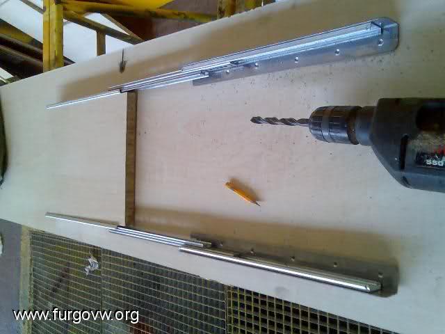

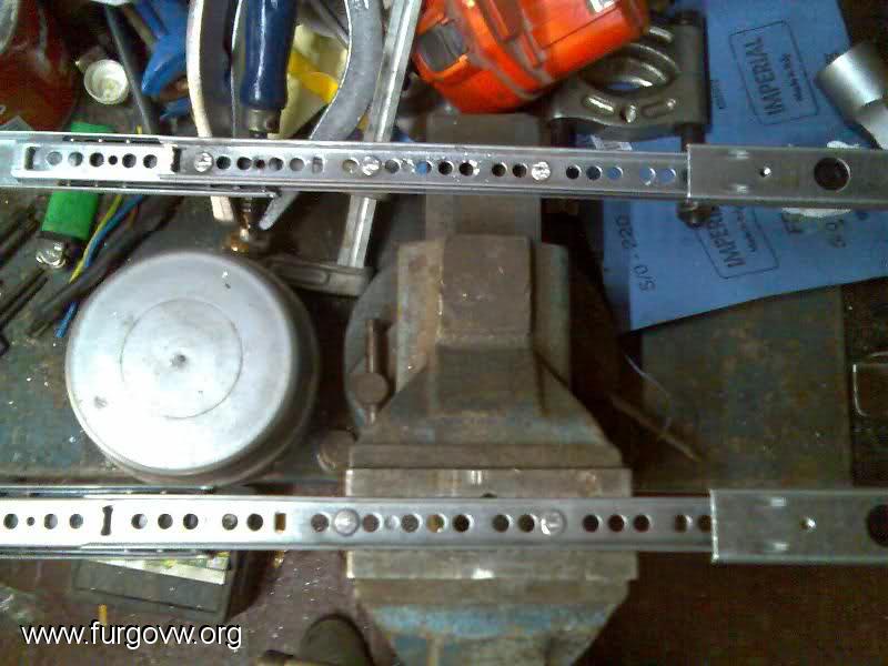

Por si acaso, recordar la idea de Saco de unir dos guias telescópicas para doblar la extensión.
Cita de: saco en Septiembre 11, 2007, 13:42:07 pm
Mu guenas furgoneteros!
El que quiera cocinar sin salpicar su furgo ahí va una idea.
Se unen 2 correderas con unos remaches para que la extensión sea mayor y nos quede mas lejos de nuestras furgos.
En un extremo mediante remaches lo unimos a una L a 90 grados y en el otro extremo de las correderas un tablero con las medidas que necesitemos (SIN PASARNOS DE TOCHO).
Como seguramente no me expreso bien pongo unas fotitos que mas vale una imagen que 1000 palabras.
