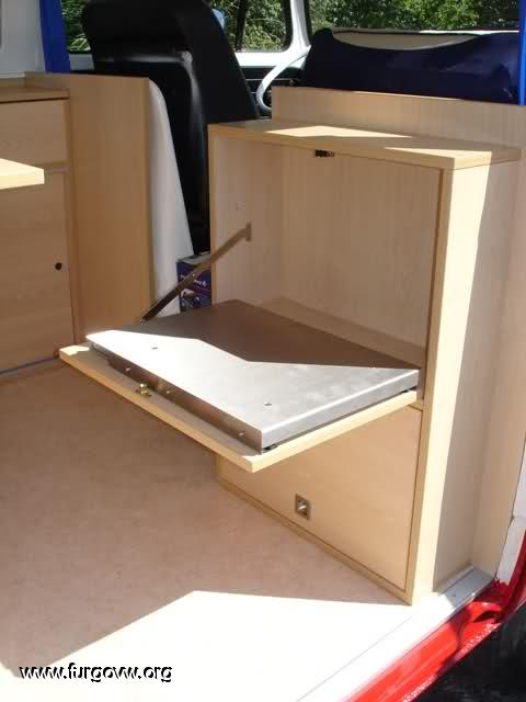

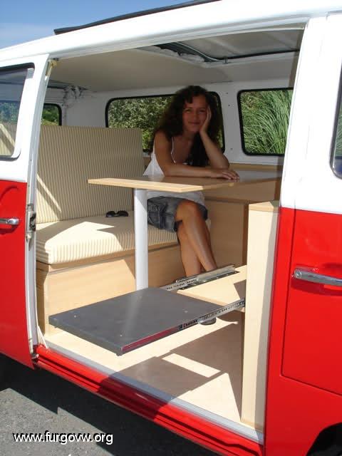

El que quiera cocinar sin salpicar su furgo ahí va una idea.

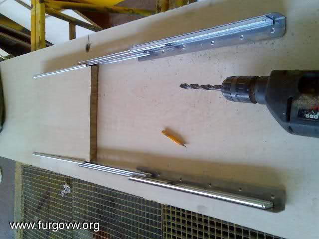

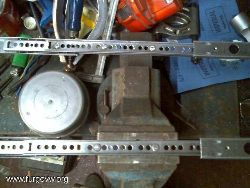

Se unen 2 correderas con unos remaches para que la extensión sea mayor y nos quede mas lejos de nuestras furgos.
En un extremo mediante remaches lo unimos a una L a 90 grados y en el otro extremo de las correderas un tablero con las medidas que necesitemos (SIN PASARNOS DE TOCHO).
Como seguramente no me expreso bien pongo unas fotitos que mas vale una imagen que 1000 palabras.

Mira que he puesto guias correderas en la furgo (5 pares y medio), pero no se me habia ocurrido tu brillante idea  de unirlas con remaches para alargarlas.
Me lo apunto.
Gracias por compartir las buenas ideas y felicidades por el trabajo realizado. ;)
