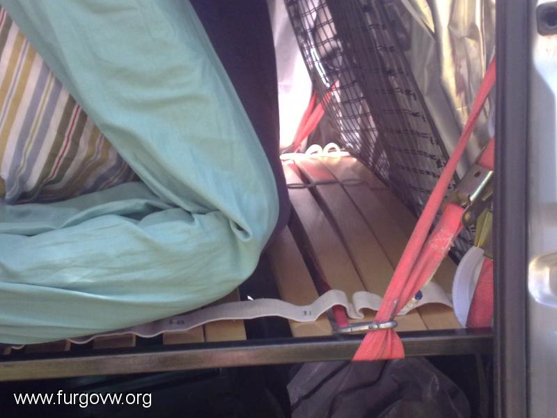

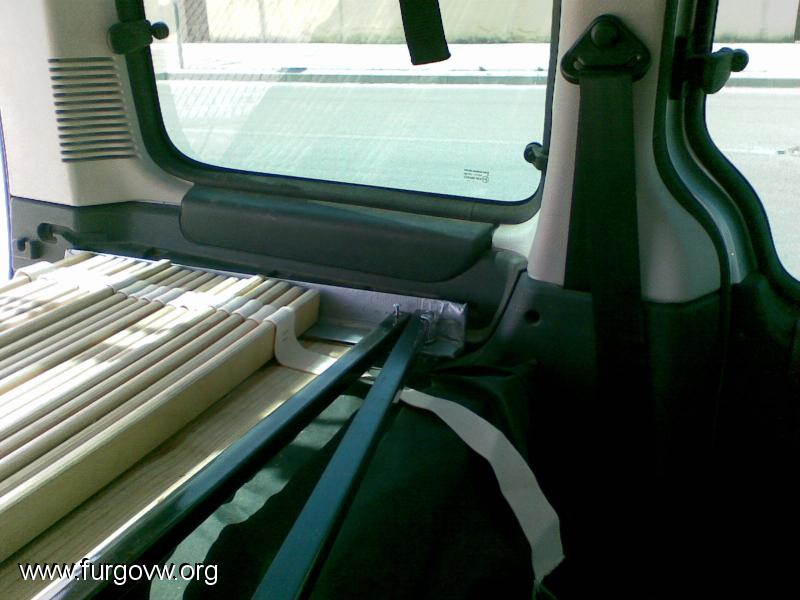

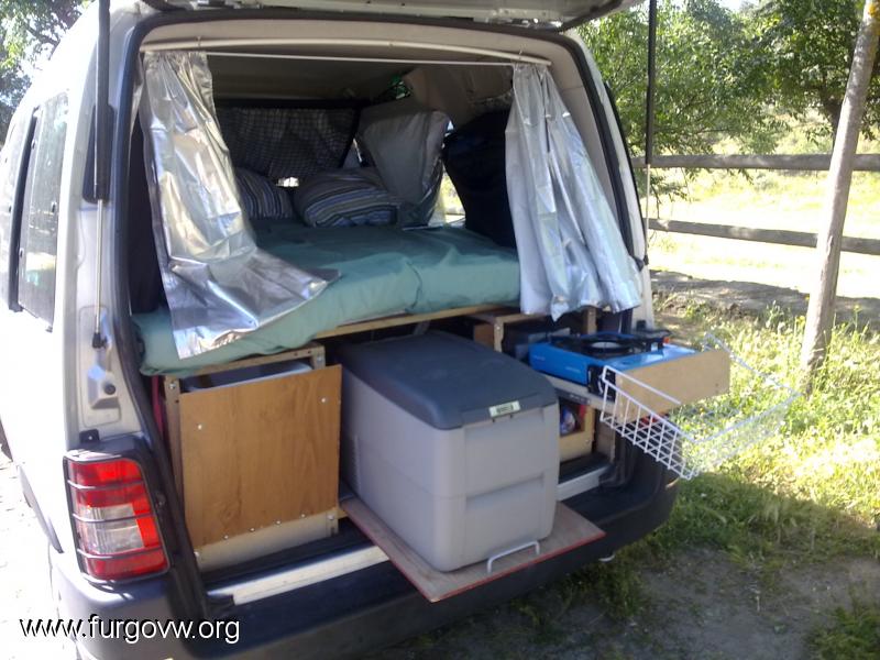

Buenas, atendiendo la petición ( y los piropos) de Atxur, os pongo un par de imágenes de mi furgo, con su maletero extraible, y su cama extraible 8).
Deciros, que la cama, una vez montada, y para rular, de un sitio a otro, no la desmonto, sino que, la "recojo" un poquito, hacia atras...pues los perfiles de hierro (sobre los que se desplazan las laminas del somier), no están fijos, sino que estan "fijados" a un "inventillo" ( supongo que acabaré explicandolo) que hace que una vez extendidos, hacia adelante, puedan ir, más hacia adelante, o más hacia atrás... ( y como las laminas tampoco estan fijas, pues... eso, que no se si me explico...

Una de las primeras versiones de cama que probé era tipo Yatoo, pero se me caían las lamas del somier al estirarlo, porque los perfiles laterales tienen juego, se abrían y las lamas caían, si los ponía más largos topaban con algunos salientes de los guarnecidos. No encontré solución y opté por tabla entera.
A ti te ha quedado estupenda, he estado ojeando tu furgo y nos veremos por algún hilo en los que has escrito.  ;)
