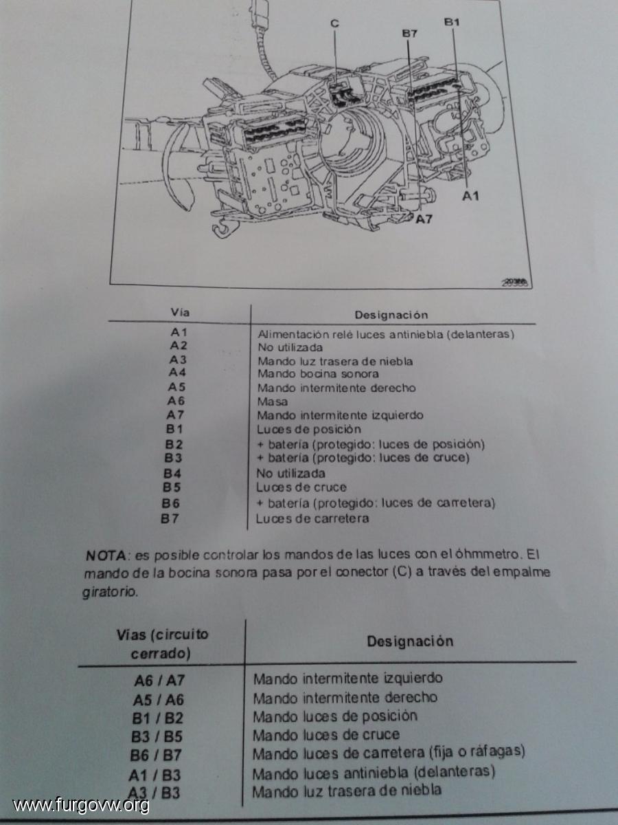

Bueno chicos, lo primero muchas gracias por molestaros!
Arrojare un poco de luz al tema del mando, aunque un poco tenue porque tampoco lo se a ciencia cierta.

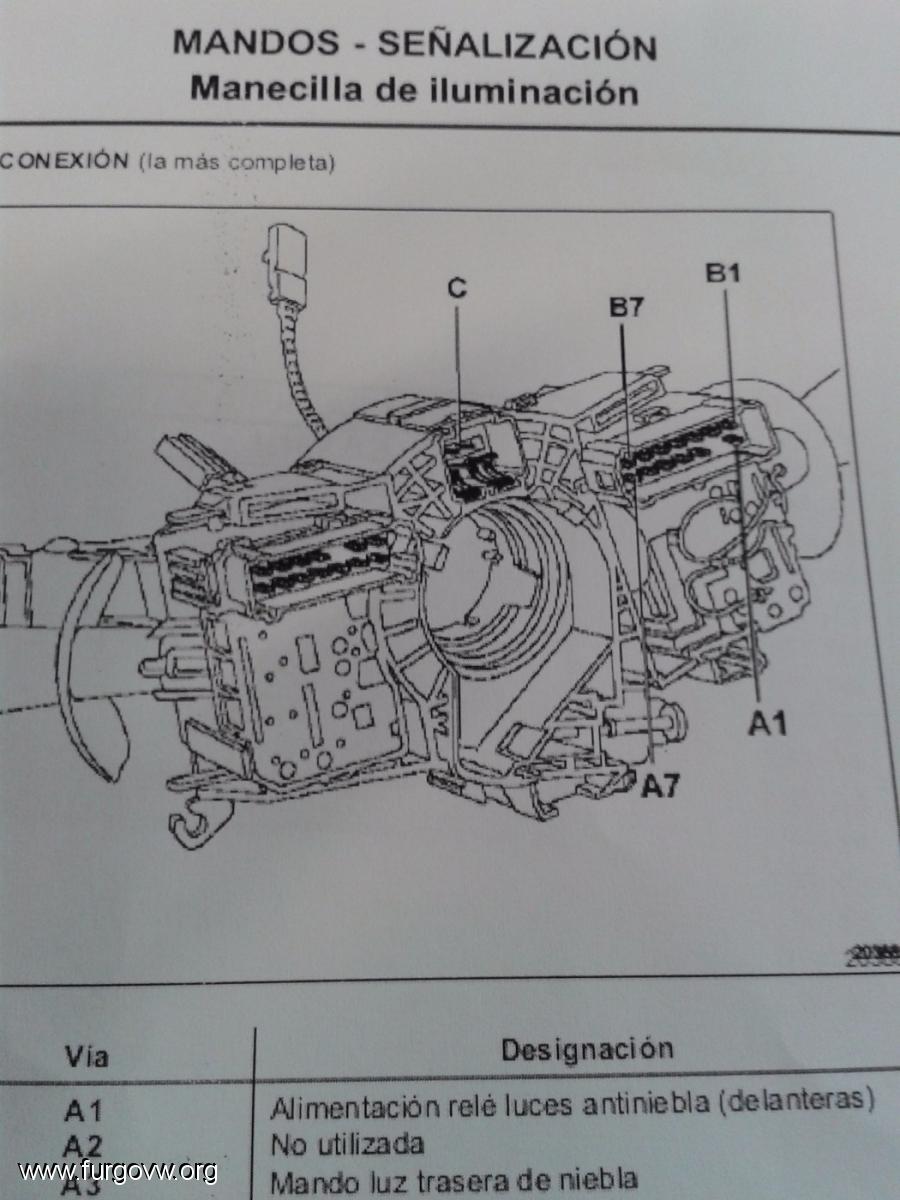

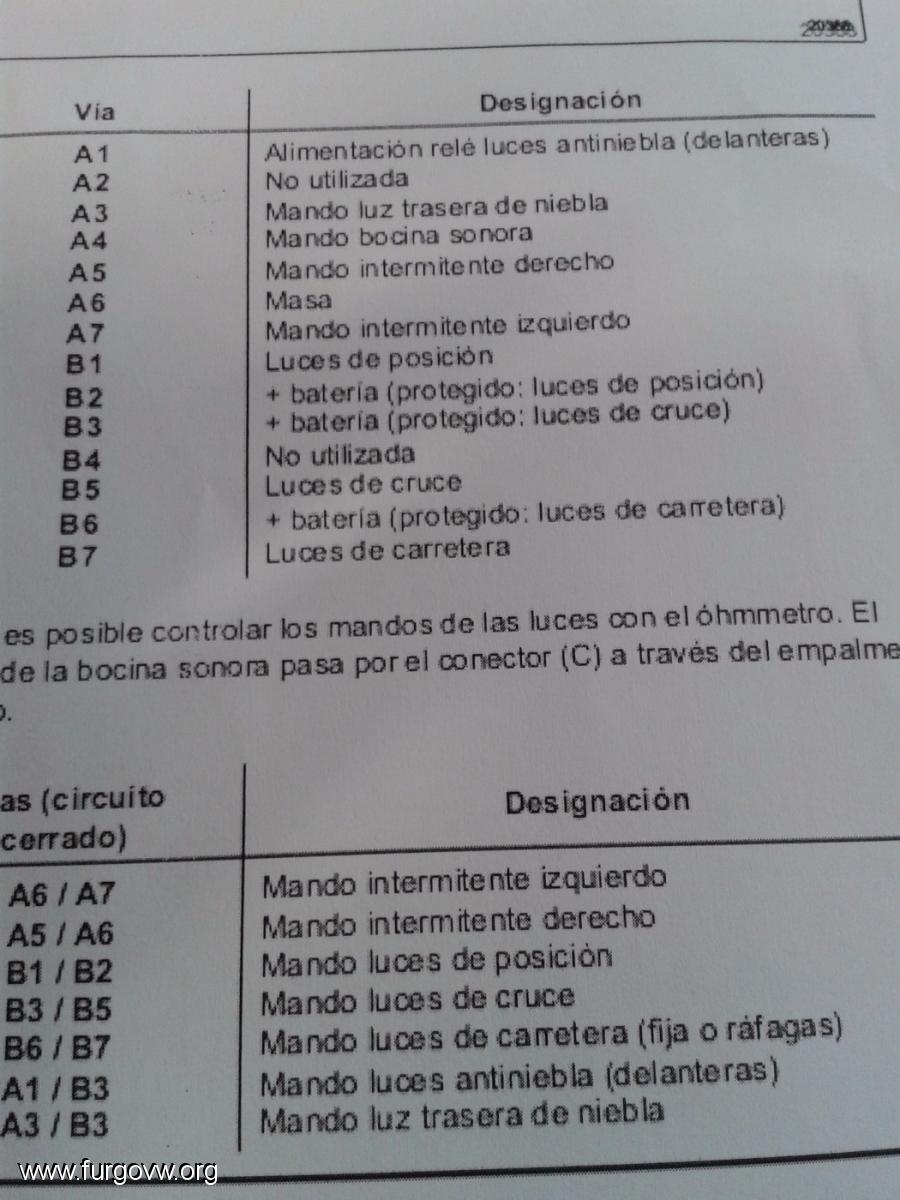

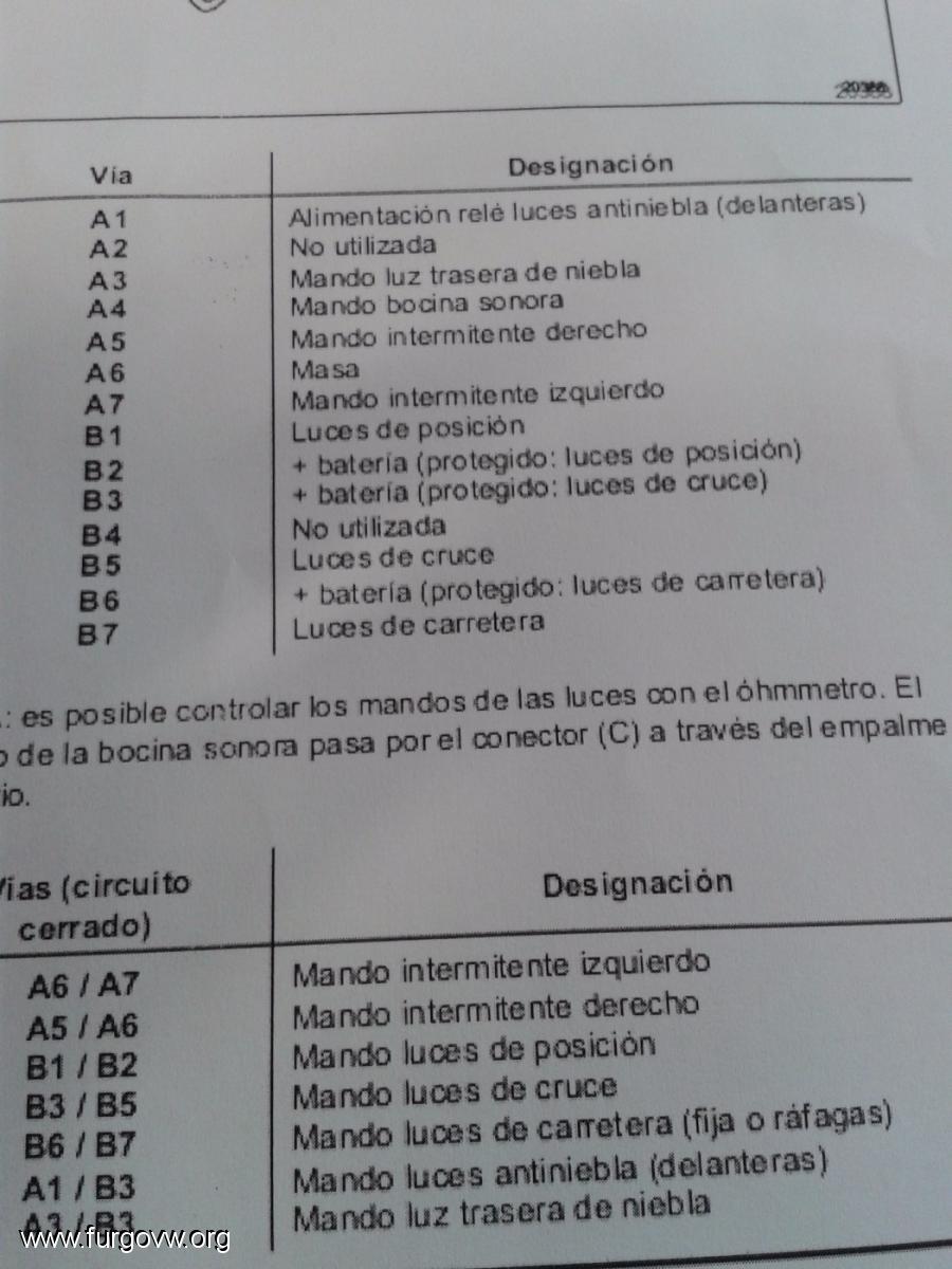

Ayer buscando y rebuscando en la web encontre una pagina con un manual de renault donde indica los pines del mando. Luego cuelgo unas fotos a ver si estoy en lo cierto, además de que el tema del claxon lo podreis ver por ahi también.

Intento ahora enlazar el tema del esquema del mando.
el_ri
Lo pongo asi porque no soy torpe con el foro y creo que asi quedara claro, luego sigo planteando mis dudas.
el_ri
Yo prosigo con el tema.
Según el esquema, entiendo que la patilla A1, en mi cableado estará sin uso y ahi  en la ficha de conexión se podria meter un cable para conectar esa patilla y el mando desde ahi hasta la patilla 85 del relé.

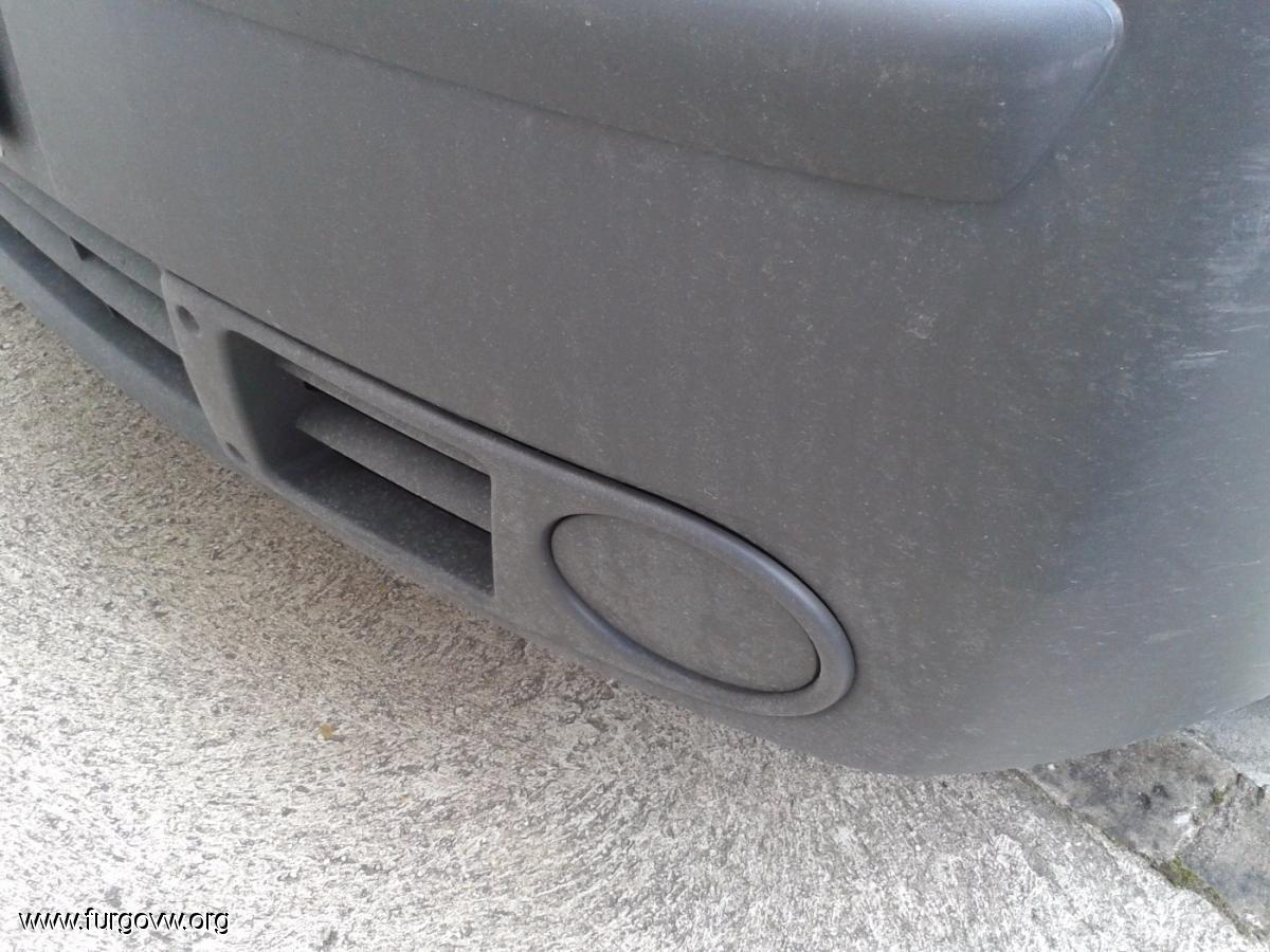

Pues la verdad.... es una historia.
El paragolpes de tu furgo, creo que es como el de la mia, puse una foto algo mas atras.
Si te das cuenta donde van alojadas las tapas de los focos es una pieza completa de plastico. Entra en el paragolpes con unas pestañas y luego lleva un par de tornillos.
Si consigues esas tapas, no creo que te seria dificil abrir el boquete en el paragolpes instalarlo y poner algún sistema para los tornillos. Ahora lo complicado creo, que será encontrar las tapas, pero sabiendo lo que es quien sabe si buscando.
Te dejo lo que es:
Neptuno_a80
Si, indagando me he quedado aquí. Viendo tu foto. Ese soporte si lo localizará no tendría problema, pero parece ser que debes tener el único de la tierra  :'(

Esas tapas son las que yo decía.
Son solo de vivaro?
Es que en renault no he visto y no se si acoplaran en el para golpes de trafic

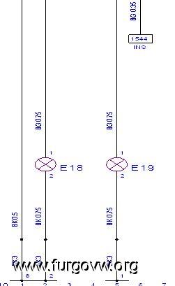

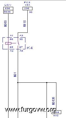

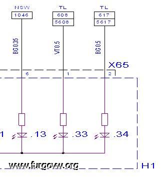

wavs

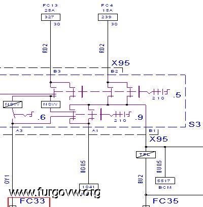

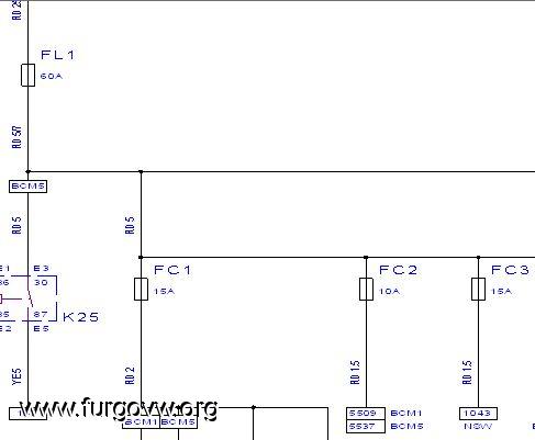

Buenas,
aquí os pongo el aporte que os decía del TIS. En los pantallazos tenéis todo el esquema electrico de los antiniebla delanteros:
El FL1 es uno de los fusibles gordos de la batería, el FC3 es de la caja de fusibles de al lado de la puerta (el tercero empezando a contar por la esquina superior derecha hacía abajo)
La salida de la palanca del antiniebla delantero es el pin A1
El relé K4 es el que no encontráis
El testigo del cuadro, para que se encienda a la vez que las luces, en el pin 6
E18 y E19 son los faros
Los colores de los cables (el diametro es el número que viene al lado del color):
RD -> Rojo
BG -> Beige
BK -> Negro
Cualquier cosa intento ayudaros...
Neptuno_a80
Cita de: el_ri en Marzo 03, 2016, 19:00:35 pm
Te dejo lo que es:
Si sabes donde encontrar esas tapas, avisame por favor. O si alguien sabe de donde, se lo agradecería.

Calcetines

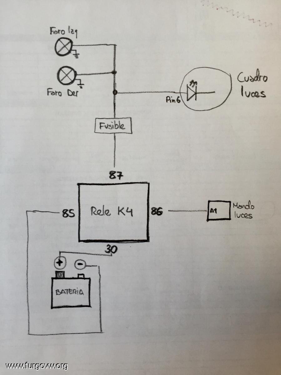

Revisando un poco lo que habéis puesto e intentando hacerlo de la forma mas sencilla posible, como veis este esquema?
Entiendo que al cuadro de luces solo hace falta llegar el positivo para que encienda ya que tendrá la mas por otro lado.
Y lo mismo del mando de luces.
