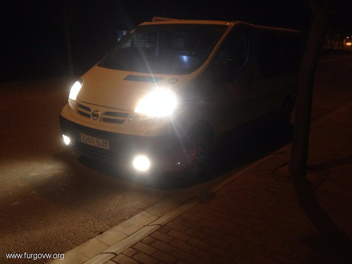

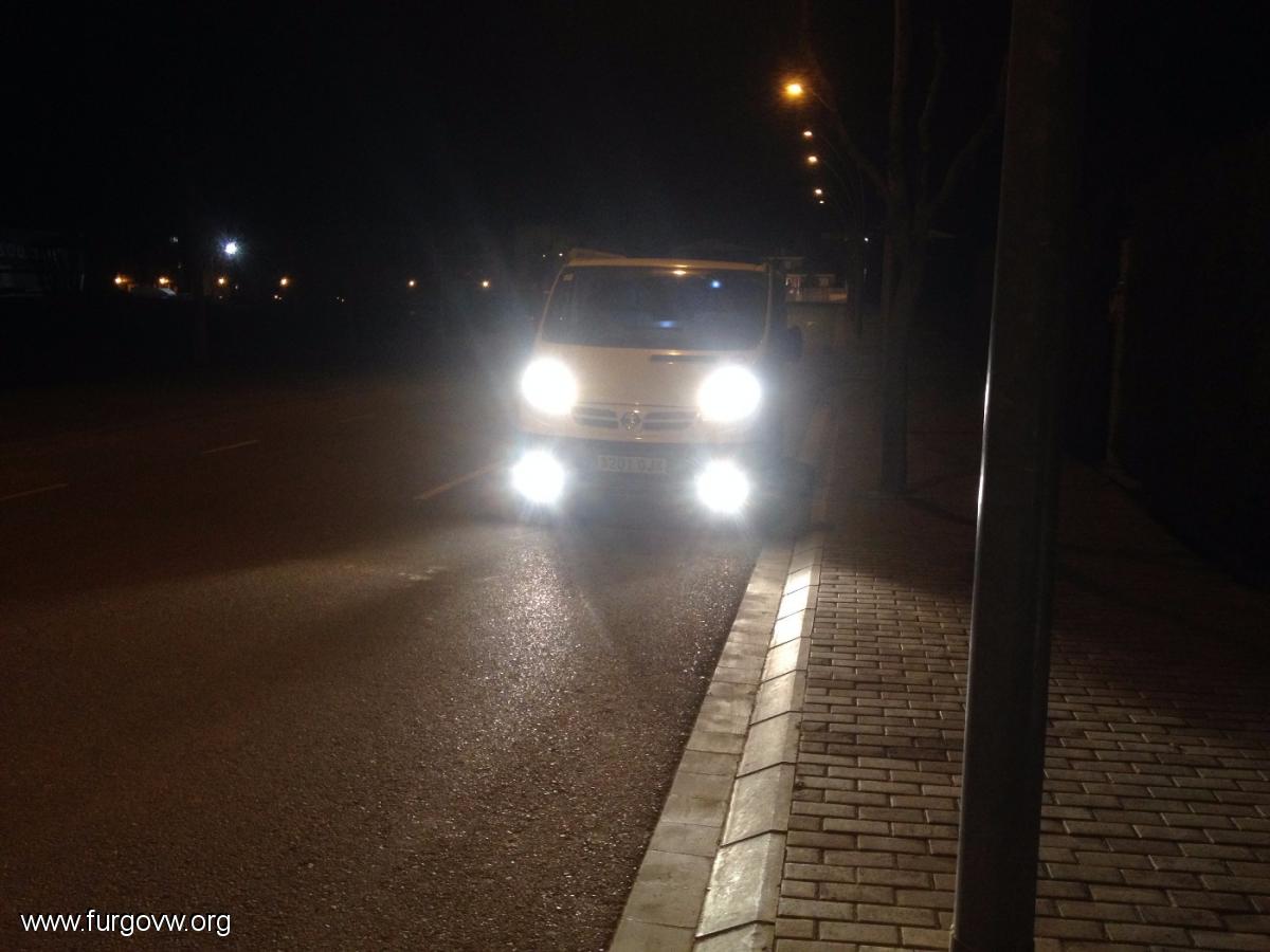

pues ya lo tenemos!! a tope con los antiniebla  .meparto .meparto Y mas en mi zona que cuando viene la niebla no la echa ni dios!!

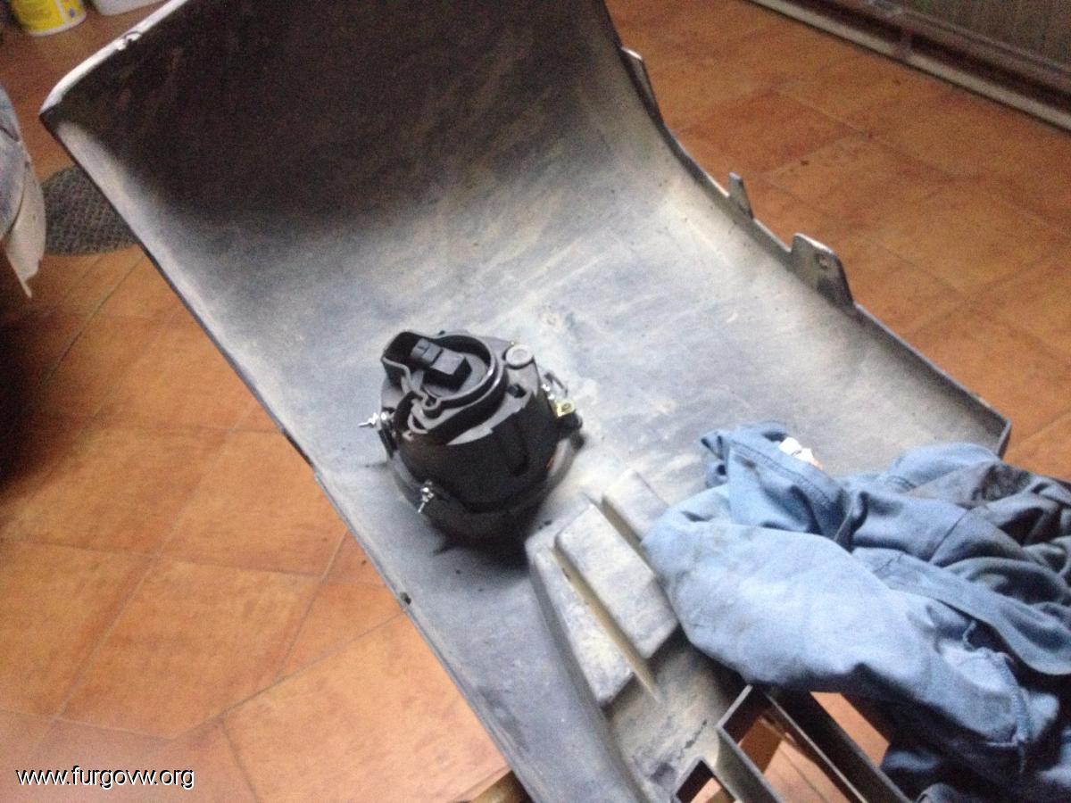

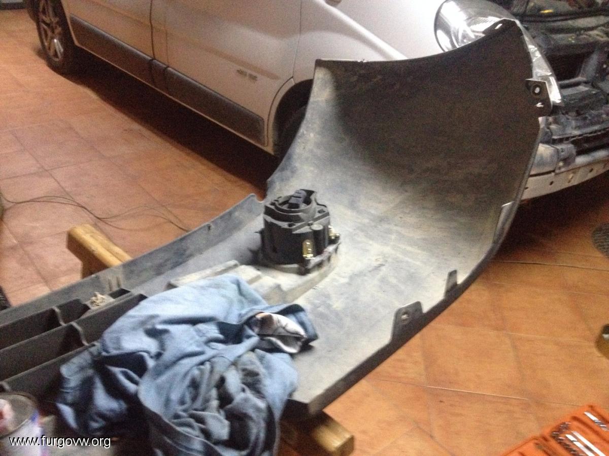

Me han costado 75€ (60€ del paragolpes de megane con faros incluidos, y 15€ del mando de luces de laguna, y el relé de una scenic que me lo regaló el del desguace)
pongo unas fotos del resultado...
En cuanto a cambiar el mando de luces y poner el relé se hace en un plis. Lo que da mas faena es acoplar los soportes de los faros al parachoques, que a mi me costo unas 4 horas y media... Pero el resultado lo merece.  ;)

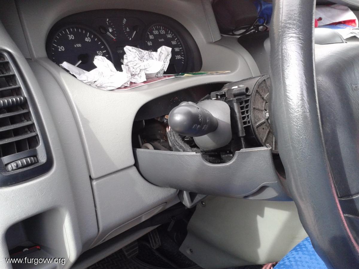

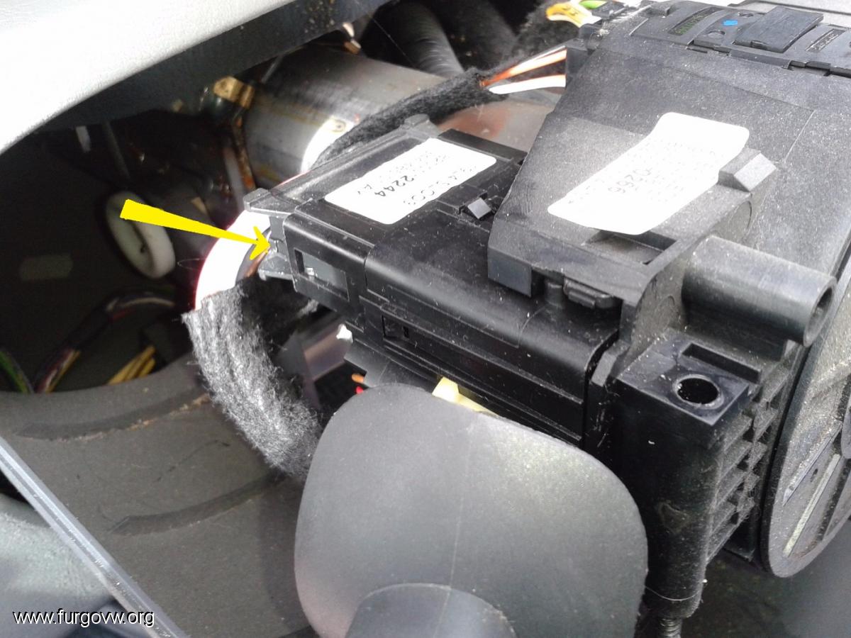

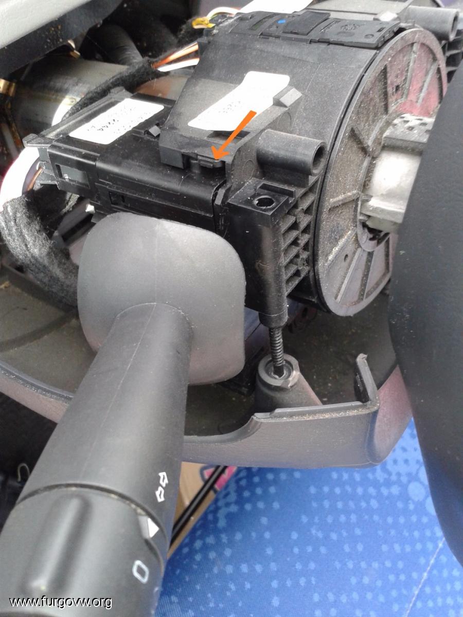

De momento he montado en menos de 10 minutos el mando y funciona todo sin marcar las antinieblas delanteras supongo que por el rele, por supuesto gracias a lo que leo por aqui y poder ir a tiro hecho.
Simplemente como ampliación de información, los tornillos que lleva la carcasa del volante son torx, no hace falta que salgan del todo y solo hace falta quitar la carcasa superior para trabajar bien, que igual sabiendo donde tocar ni eso.
Para sacar el mando, simplemente pulsar las pestañas que marco, se pueden pulsar con el dedo facilmente, quitar uno y poner otro y ... a funcionar.
