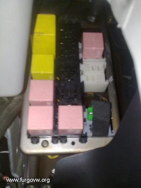

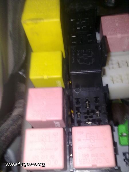

hola a todos,, muchas gracias por responder merlindur,,, he puesto los antinieblas ya, y he conectado los cables esos de clavijas ovalada, luego he montado el mando de luces, es exactamente igual que el de trafic con 13 pines en la clavija y de la marca dav pero obviamente con la opcion de antinieblas delantero, he puesto el relé probando en todos los huecos de la caja de relés y nada no hay manera de echarlo a andar, os pongo unas fotos de como tengo la caja de relés que tanto quebradero de cabeza me está dando
esta es con el relé que he comprado en uno de los huecos que sobran:
y esta es tal y como viene mi furgo de fábrica..
haber que os parece, yo estoy apunto de tirar la toalla  :-\ menos mal que guardé las tapas  :'( un saludo a todos..

he estado investigando por internet y he visto la instalacion de antinieblas en una vivaro de las nuevas, el relé que sale en la foto es mas pequeño, osea mas o menos la mitad de uno normal y de color marron.. y mi pregunta es ¿va en el hueco que señalo a continuacion? ¿alguien podria poner una foto de las patillas del relé para hacerme una idea de como es? un saludo a todos
albertillo_madrid
bueno , despues de haber dado tanta guerra, habemus antinieblas....un saludo a todos .panico

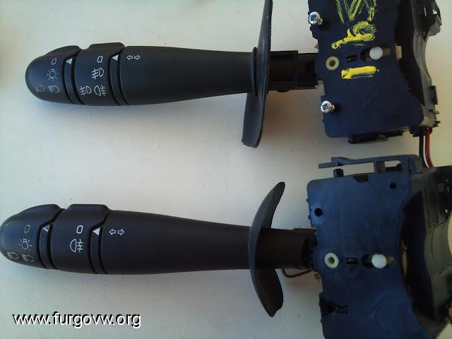

Ya los tengo puesto a falta de las bombillas, pero el testigo verde del salpicadero se enciende y el relé suena, así que espero que esté todo correcto. Unas fotillos y explicación por si da ideas:
- Mi palanca y la desguace (de un scenic), no tienen el mismo cableado fuera del conector, por lo que no funcionaba el claxon ni quedaba enganchada con grapas, hacian falta los tornillos con los que iba sujeta en el scenic

- Por lo que comentaba de las diferencias de las palancas, he tenido que abrirlas por las lenguetas, cambiar la palanca en si de una a otra y desoldar y volver a soldar los cables, resultado:
