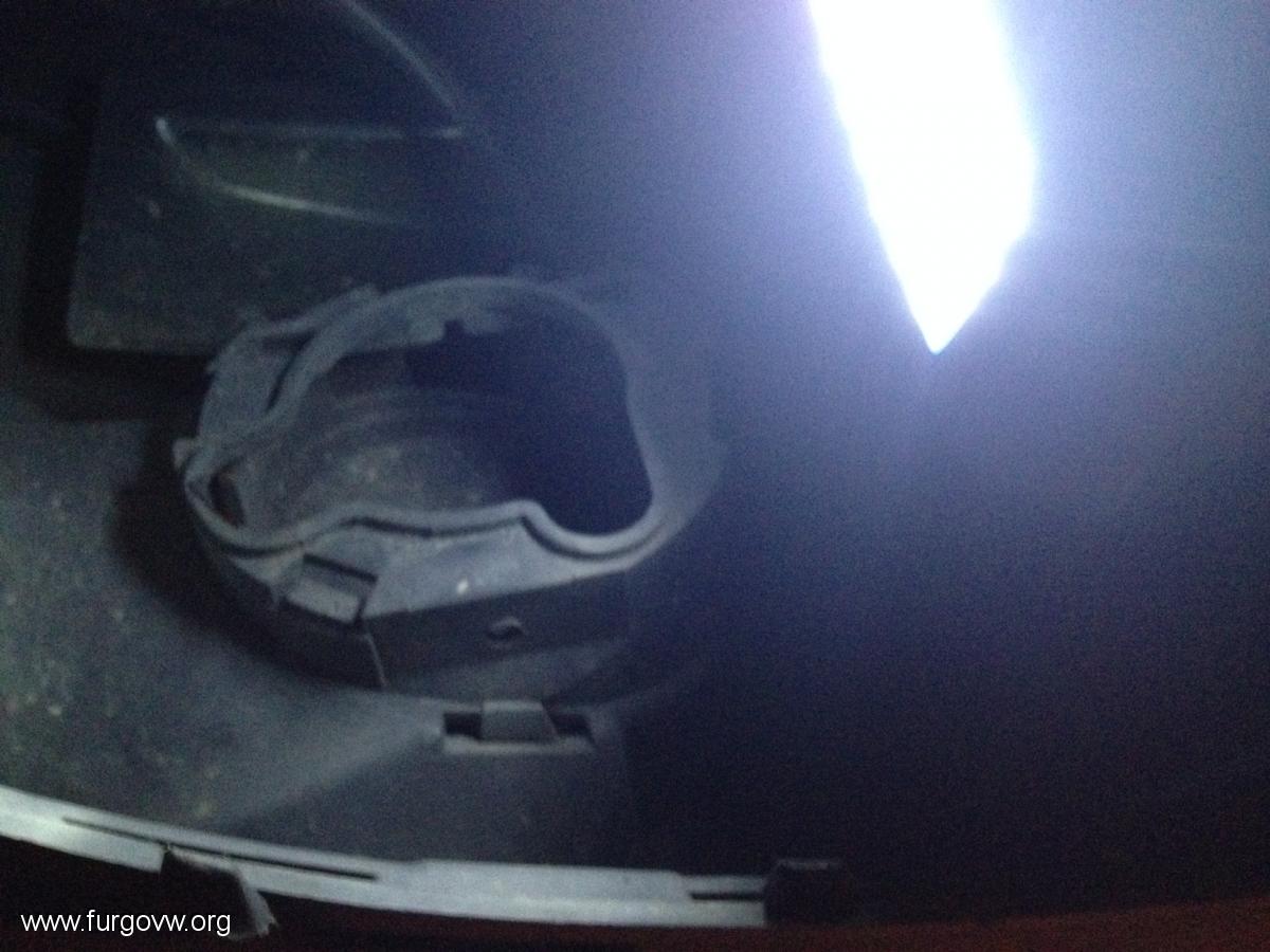

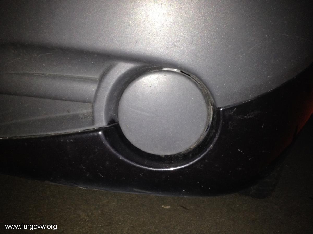

Estoy interesado en montar los antinieblas delanteros pero ayer revisando el faldón no encontré la preinstalación hecha...  :P
Me tocara tirar cable!  .loco2 Es complicado?
En principio, para instalar el antiniebla necesitaría el mando, el rele, el cableado y los antinieblas verdad?
Podria pillar del desguace sin problemas? (claro siempre que lo tengan...)
El soporte original para el antinieblas del faldón seria este? Hice ayer estas fotos pero no estoy seguro.
Desde fuera;
Desde dentro:
wavs
Buenas,
Pensaba que todas las furgos traían la preinstalación, has mirado bien?  ;D
Las piezas yo las pillé todas de desguace, quitas las tapas del faldón y los faros encajarán directamente, luego se fijan con un tornillo.
El relé, es uno como la mitad de ancho que los demás, cualquiera debería de valerte, el mío es de un Laguna.
La palanca, no son todas exactamente igual, creo que en mi presentación lo tengo, la mía es de un Scenic y tuve que hacer un injerto con la que le quitaba a la furgo para que me funcionase el claxon.
Saludos!

He buscado donde el soporte del antiniebla pero no he encontrado ningún conector/cable  :'(
No se si todas traerán la preinstalación  ya hecha o no...
Mirare luego a ver si viene el rele puesto  ;D Sino imagino que no será muy difícil tirar el cableado (o eso espero).
