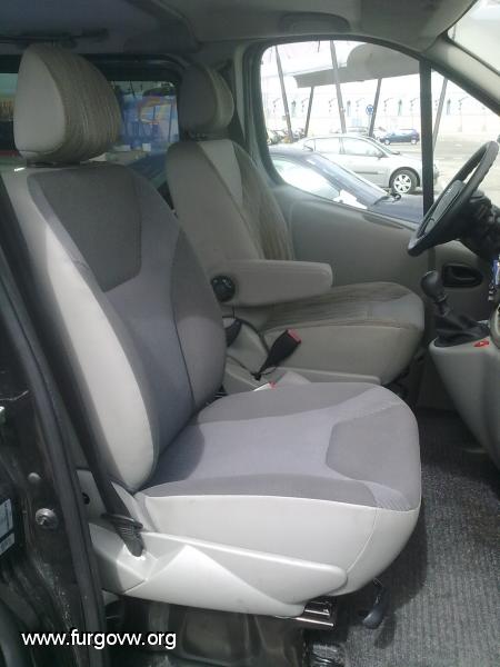

Pues mañana a la tarde me voy a pegar una pechada de hacer empalmes en mi furgo, y aprobechando que
tengo el asiento de copiloto desmontado, si quieres te hago unas fotos para que veas donde tienes que hacer
los agujeros. Yo los hice con un taladro y una corona, y vamos, ni 5 minutos, la mar de rápido. Tienes que
agujerear el suelo sí o sí.
albertillo_madrid
hola iker, pues tio la verdad que me haces un favor que ni te imaginas.... como encontraste los ditios donde tenias que hacer los agujeros??? un saludo! .fotografo
ikerlanz
Pues simplemente se trata de poner el asiento en los agujeros que ya están hechos. Si pones el asiento
de copi lo mas cercano a la puerta de copi, podrás ver que hay alguno agujero que comparte con el asiento
de dos plazas. Los que no los comparte simplemente tienes que marcarlos en el suelo a través de los agujeros
del asiento, y quitarlo para hacer el agujero con la corona. Si pones el asiento en su situación correcta, es
clavado!

que bien por fin podre tener asiento giratorio pa este veranito jejeje sois la ostia patxi!!

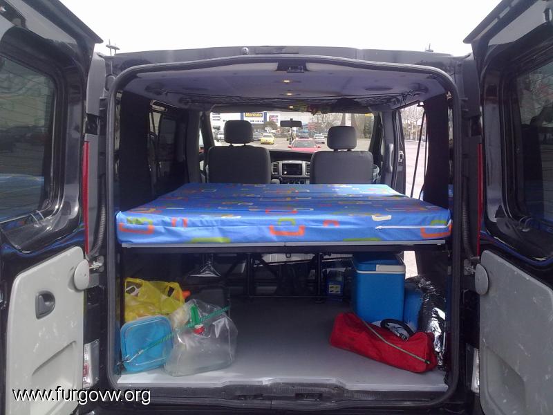

asi me ha cundido hoy ami la mañana:
no he echo fotos del proceso porque me he liado y ni he caido,,, de todos modos es facilisimo....
y bueno esta es la cama terminada y tapizada.
espero que os guste,, un saludo. .malabares
ikerlanz
Asiento simple y colchones tapizados! Perfecto!
Has pensado en organizar el maletero inferior de alguna forma?

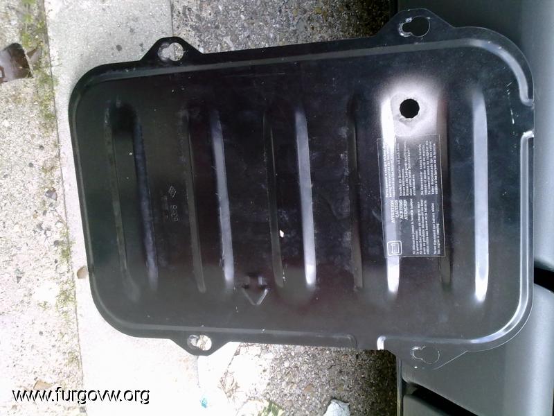

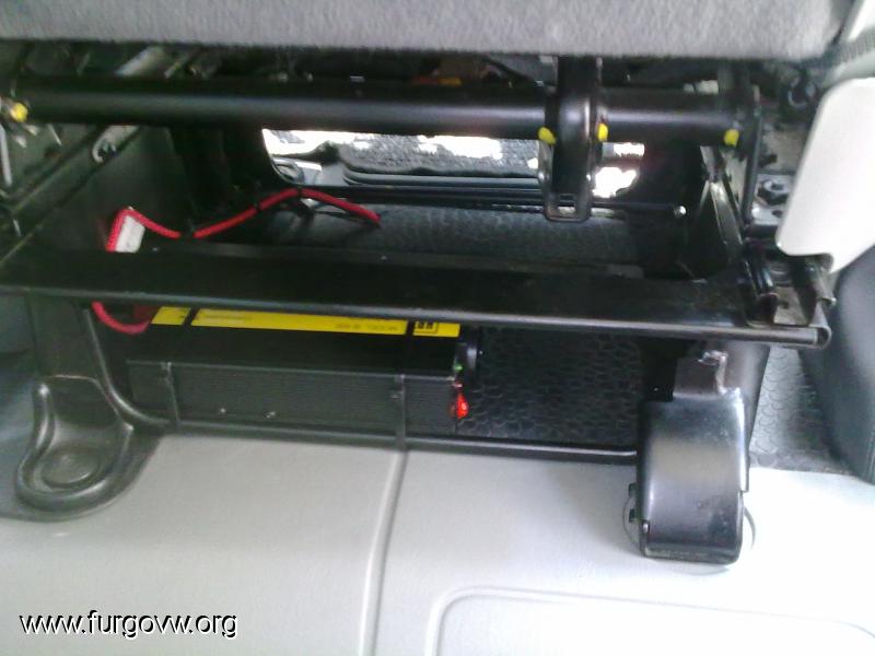

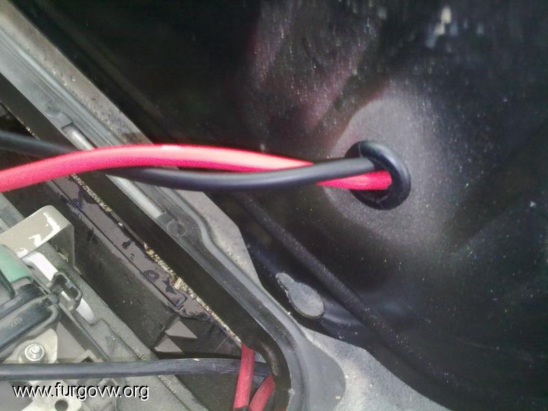

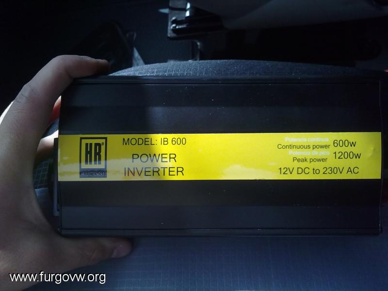

hola iker, pues finalmente no me ha dado tiempo a sacar fotos a la calefa y la 2ª bateria, para que te hagas a la idea la bateria la tengo puesta como bribonj. y esta mañana me cundió bastante y he puesto un inversor de 600w de onda rectificada, lo he comprado en ciudadcamper.com asesorado por mi gran amigo pepe. paso a las fotos y explicaciones:
el inversor:

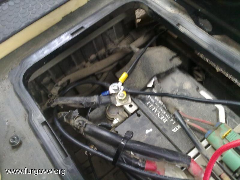

lo primero que he tenido que hacer es desarmar todo el tema de la bateria principal, he retirado la tapa de la bateriay al lio:

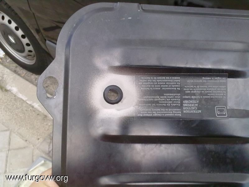

le he echo al egujero para porsteriormente pasar los cables directamente a la tapa de la bateria ya que en el chasis no tenemos hueco los del lado oscuro:
como veis le he echado un poco de spray de cinc antioxidante, pasamos a las conexiones, he pasado los cables por la tapa y coser y cantar ya que tengo toda la preinstalacion de lujo:

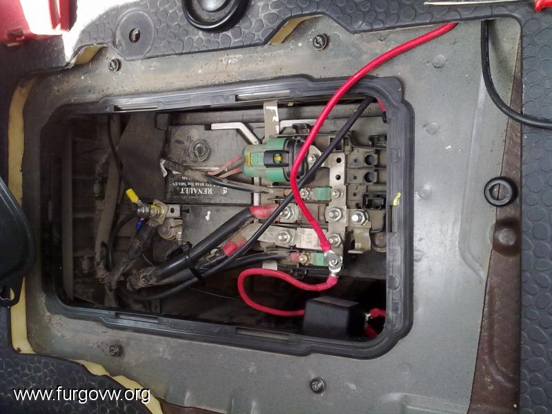

aqui se ven los cables como quedan finalmente con el pasamuros:

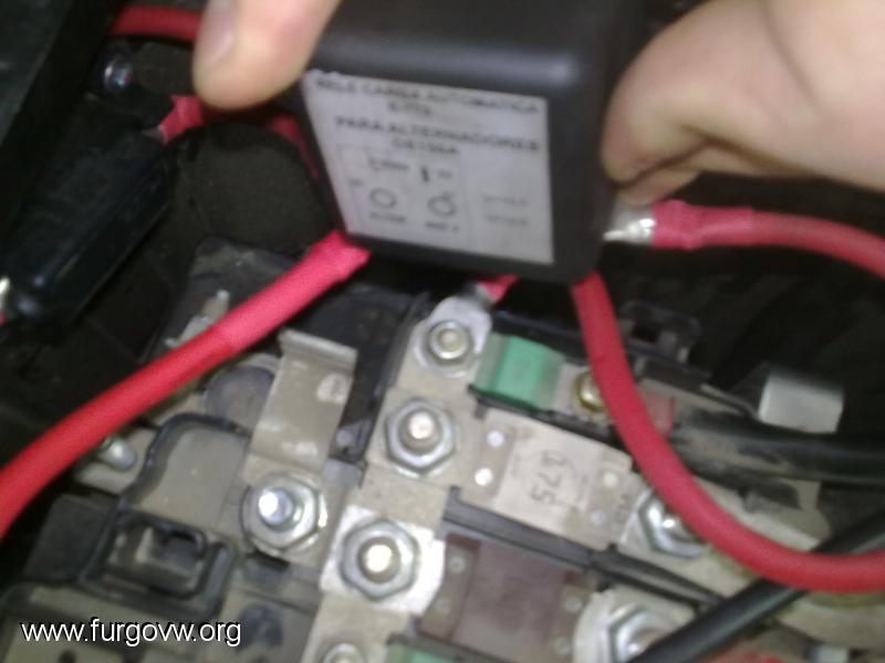

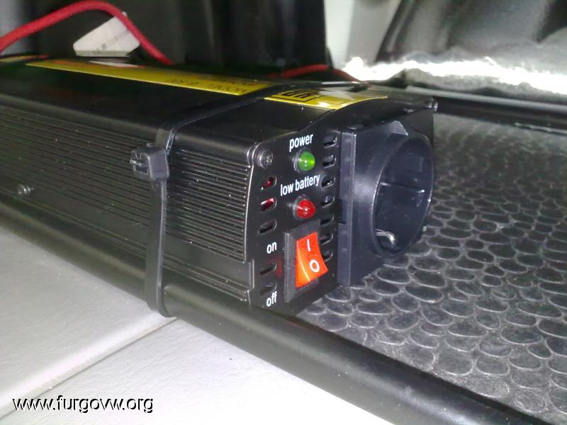

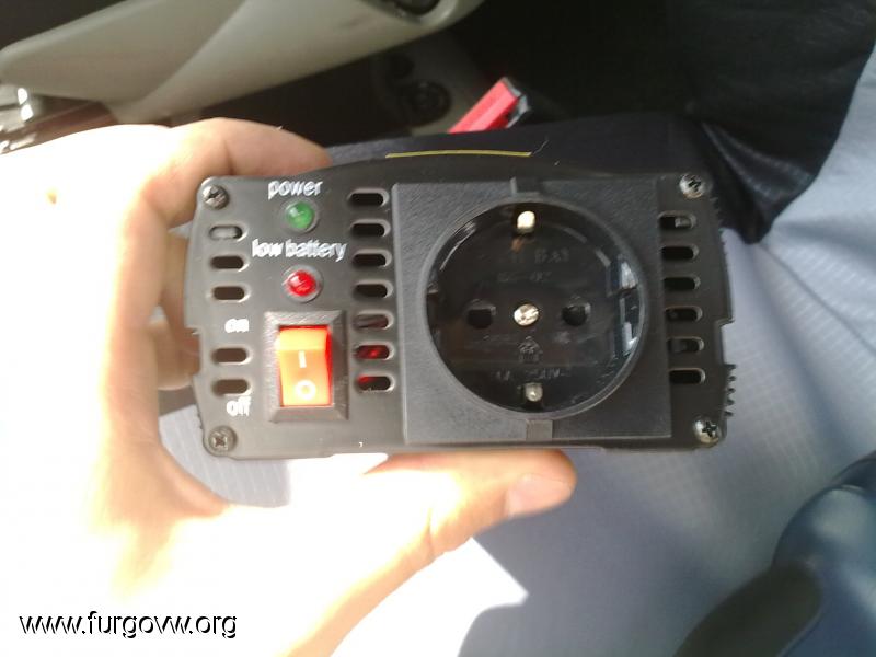

soltamos el relé separador y conectamos el positivo en el borne de la bateria auxiliar:
probamos el aparato y a cerrar:
cojemos todo con bridas para que no se nos valla ningun cable ni se nos menee nada, el inversor le he puesto ahi de momento provisionalmente ya que me tengo que hacer un soporte majo y hasta que no valla a mi casa del campo nada, y asi es como me ha quedado todo el tinglado
