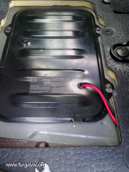

Hola ,,una preguntilla  los cables en vez de sacarlos por el agujero hecho , nos e podría sacar por la muesca que hay en el costado ? No se si da el grosor o o cortando un poquito la goma .
