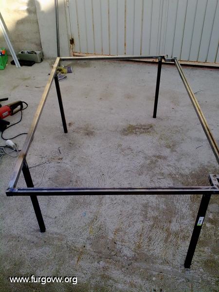

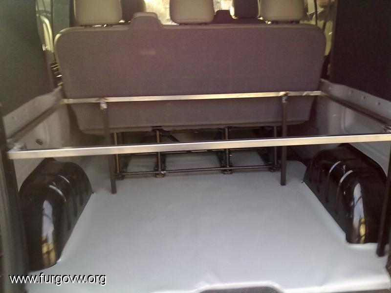

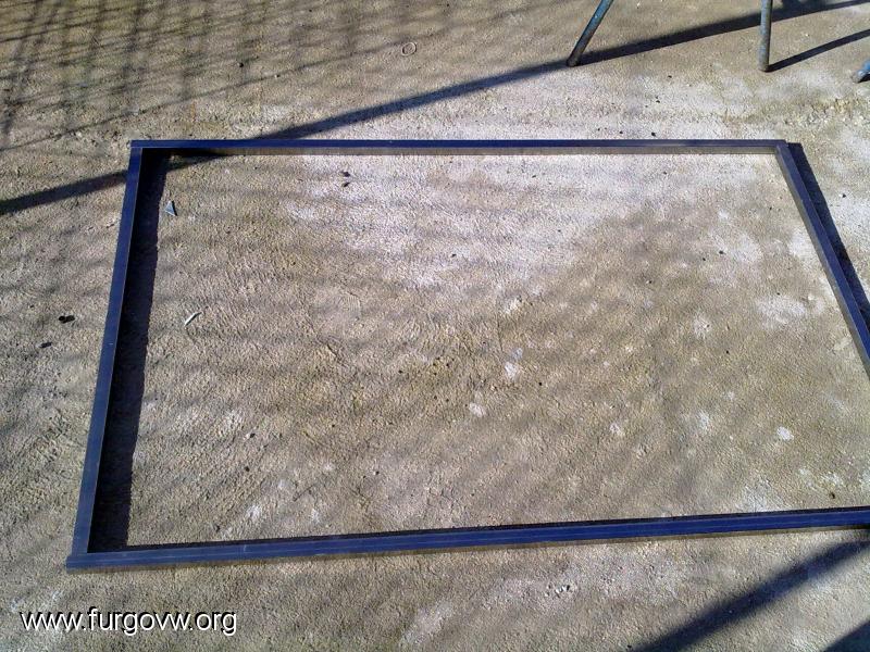

hola a todos, pues por fin el tiempo me ha dado tregua y he podido ir a mi casita del campo que es donde estoy construyendo la pequeña furgo, ;D me he pegado una currada de casi 14 horas pero creo que el resultado ha merecido la pena, he construido un armazon -cama  tipo multiflex para las multivan pero mas grande, he elegido este tipo de estructura porque dado el momento puedo retirarla y asi meter cualquier cosa voluminosa, el armazon me lo he hecho yo mismo con acero de cuadradillo de 2,5 cm de ancho, soldado a las patas de acero que venden en el leroy...asi fue el empiece:
mas tarde me di cuenta de que se me habia pasado el hacerle el angulo para que salve el pilar trasero de la furgo..CAGADA a cortar otra vez y volver a soldar, y asi me quedo:
asique ahi de momento quedo. y tachan ya esta puesto en la furgo..

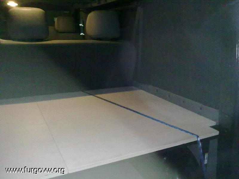

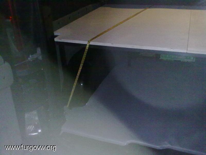

ahora me tocaba las maderas , he elegido que se habran tipo maletero en dos partes ya que lo veo muchomas accesible, las  iba a hecer que se abriesen como un libro pero el problema estaba en que el propio pilar de la furgo me lo impedia, asique ni corto ni perezoso lo hice como antes he mencionado,  si algun dia me aburro , lo cambio y listo pero de momento esta opcion no me disgusta nada de nada...
y esto es todo, lo siento por la calidad de estas dos fotos , pero esque se me hizo super de noche y mi camara del movil es una cagada.... .fotografo prometo mas adelantos ya que ya tengo cortada las maderas que van atornilladas al respaldo del asiento ..pero claro tengo que comprar las patas y me da que va a ser esta tarde ya que no encuentro lo que busco,,,,,un saludo a todos y gracias por vuestros comentarios. .ereselmejor
