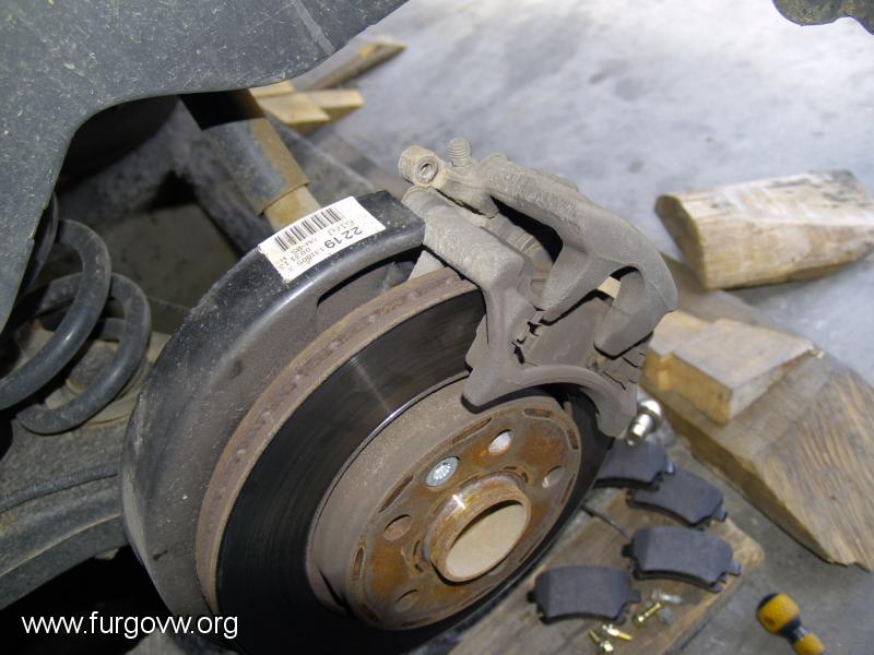

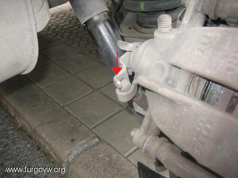

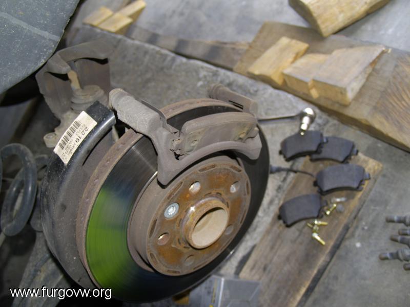

lo primero soltar el freno de mano y luego en la pinza el cable ,en la segunda foto se ve que todavía no lo había hecho.
soltando la pinza
pinza suelta

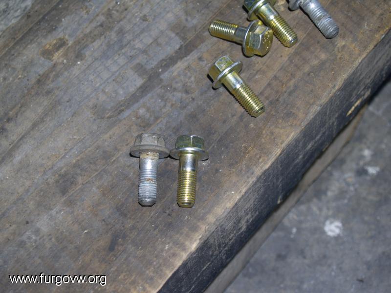

estos son los tornillos , en el manual de taller no dice nada pero como se les veía con sellante de roscas a los nuevos se la puse tambien
retiramos las viejas

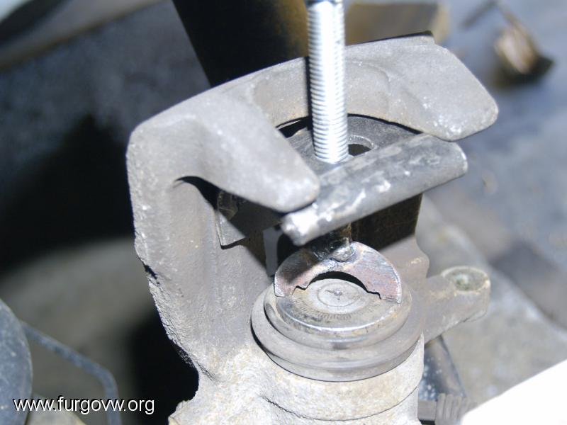

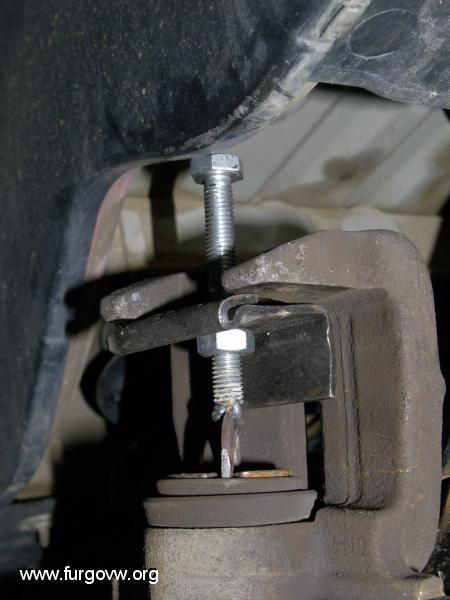

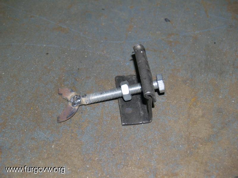

en el manual habla de un util para apretar y girar a la vez , yo me hice este:
seguero que no es tan comodo com el de vw pero funcionó,

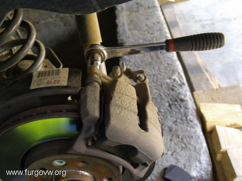

con la carraca giraba el tornillo a la vez que presionaba

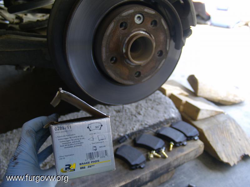

con el cilindro completamente retraido se pueden poner las pastillas nuevas sin mayor problema.
luego montamos los tornillos nuevos que vienen con el juego de pastillas .

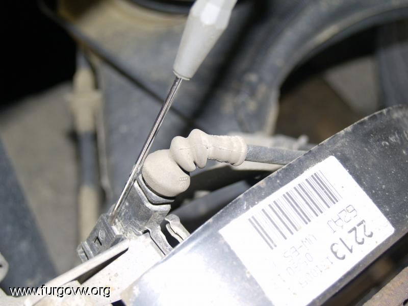

para el lado derecho  hay además que soltar el conector del chivato de desgaste , primero se gira un cuarto de vuelta y se saca del soporte , luego con un destornillador fino liberamos la pestaña que bloquea los conectores y los soltamos
cuando hayamos montado las pastillas conectamos la pastilla nueva y luego montamos el conector en su soporte de forma inversa .  ;)

Muy bueno... ¡ojo con el piston que si no tienes el util cuesta de entrar!...y hay que fijarse en dejarlo en la misma posicion que estaba.

Yo cambie las delanteras no hace mucho, el disco recuerdo que era tipo ate, pero las pastillas traseras que tipo son?? lucas o ate, gracias.

Fenomeno, ya me habia leido todos los bricos y enlaces esos, pero en ninguno, salvo que se me haya pasado, habla del tipo de pastilla (ate o lucas), y si se me ha pasado, por eso preguntaba directamente el tipo, por si alguien lo sabia y se dignaba a responder.

Normalmente se acierta con los recambios, pero otras te toca cojerte un taxi a cambiarlos, y me queria ahorrar eso, en la pagina de recambios donde compro yo salen dos, las dos logicas para la t5, ate y lucas, ahi la duda, se que los discos son ate, pero las pastillas podrian ser lucas perfectamente.
EdoNork
"ate" y "lucas", ¿qué son? ¿Marcas? ¿Características?
carlos.
Ate es una marca pero tambien un tipo, lucas es un tipo y no se si habra una marca con ese nombre.
CURRA
Lucas tambien es una marca, Bendix otra...

-Las pastillas son tipo ATE (compré las tipo LUCAS y me tocó darme un paseo  .moto)
-Si utilizas un artilugio como el de marman tienes que ajustar la presión a cada vuelta ya que la rosca del usillo y la del pistón no son la misma
-Para asegurate que el pistón está en su posición, como apunta CURRA, es fácil hacer esta comprobación: presiona con la mano la palanca que acciona el cable del freno de mano y verifica que baja (es como un freno de bici)
