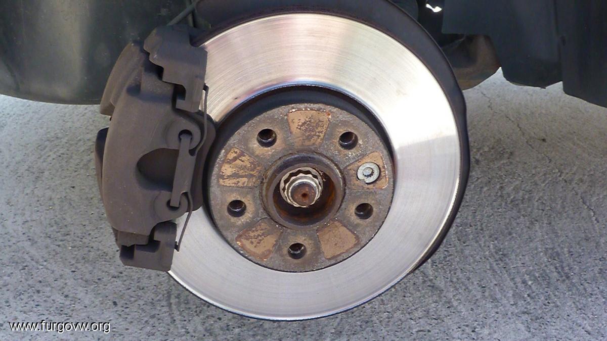

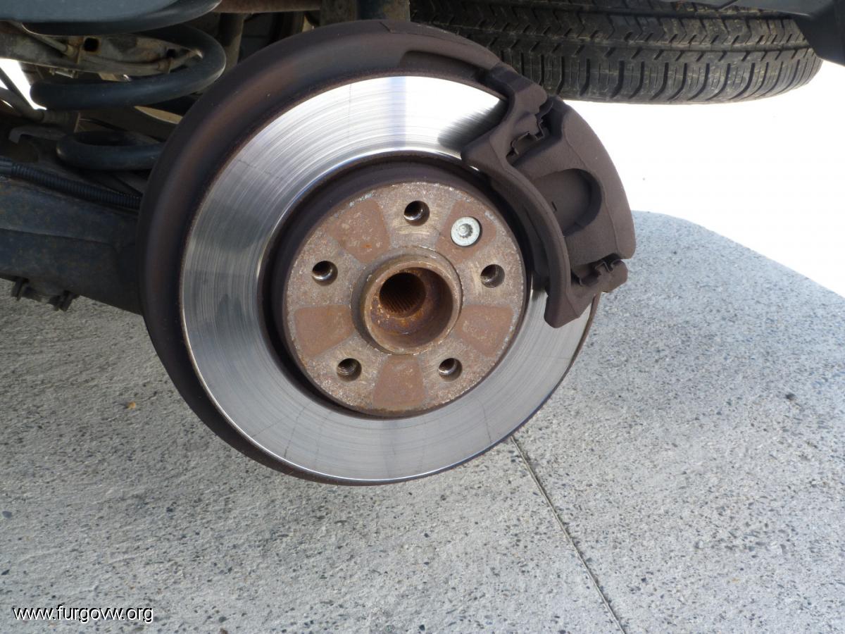

Bueno he hecho unas photos para que asi quede mas claro.
Freno delantero efectivamente en este la pastilla esta gastada, asi que confirma mi diagnostico.
El freno trasero

Las pinzas de freno traseras por lo que veo en la foto tienen toda la pinta de ser las mismas que monta la mía, lo digo por la forma de las pestañas de las pastillas.

Por los datos que me das es una California, no una Transporter. Y por el Elsawin, las pinzas delanteras son de tipo FN3, si llevas llantas de 16", los discos deben de ser de 308mm, es decir igual que mi transporter.
Mediste los discos? por la pastillas traseras que tiene tu furgo el trasero debe tener 294mm de diametro, en cuyo caso el sistema de frenos seria identico al mio tanto en el eje delantero como trasero.
Si efectivamente tus discos son los de 308mm (es un poco dificil medirlos montados, pero como la otra alternativa son discos de 333mm, aunque la medida no sea 100% exacta te vale para confirmar) la referencia en Ferodo para las pastillas es la FVR1642, y para el disco DDF1253, en RoadHouse la referencia del disco sería la 6708.10.
Lo suyo es que te vayas a una casa de repuestos que tengan buenos precios y con estos datos te localicen y confirmen los repuestos, ademas que asi el devolverlos en caso de error no será problema, por precios la verdad he mirado por internet en 2000 sitios y siempre me ha salido mas barato en tienda fisica, solo con el envío ya sale más caro a igualdad de precios (es material bastante pesado, los discos y las pastillas son más de 15Kg).
Y es la primera vez que me pasa esto, que salga más ventajoso tienda fisica, que soy de comprar por internet...
