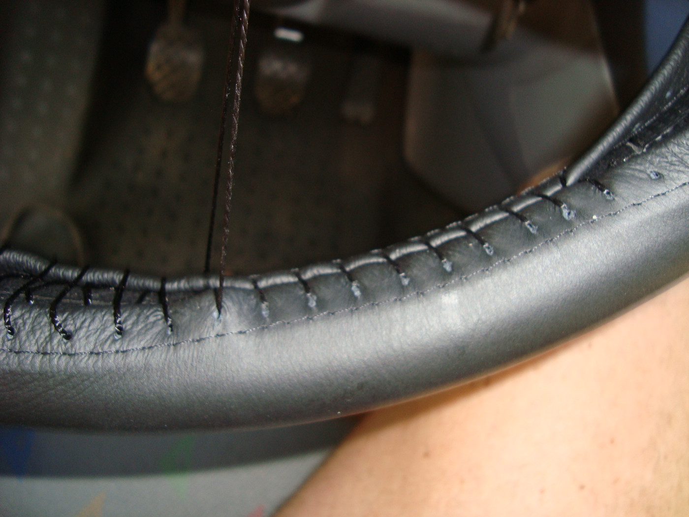

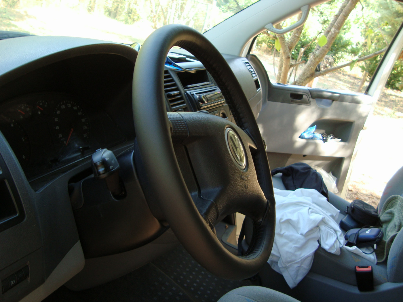

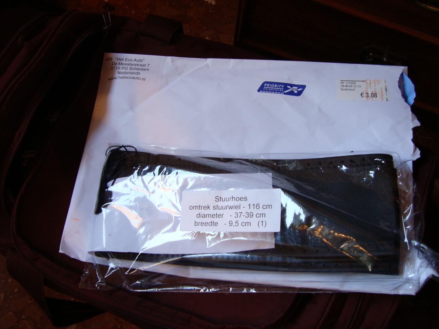

Después de ver el brico en el foro holandes http://www.weetjewel.com/home.html, el que pone "leren stuurhoes"   me animé a hacerlo, no me gusta el tacto del volante de la vw t5 transporter, de plástico duro y pequeño. así que pedí la funda de cuero en esta página supongo que holandesa http://www.hetecoauto.nl/225,echt-leder-stuurhoes-voor-het-vastnaaien.html y por 18 euros llego a los tres días a mi caso, el paquete incluye la funda de cuero, el hilo y la aguja. atención parece que la página del vendedor no esta activa, hoy por hoy

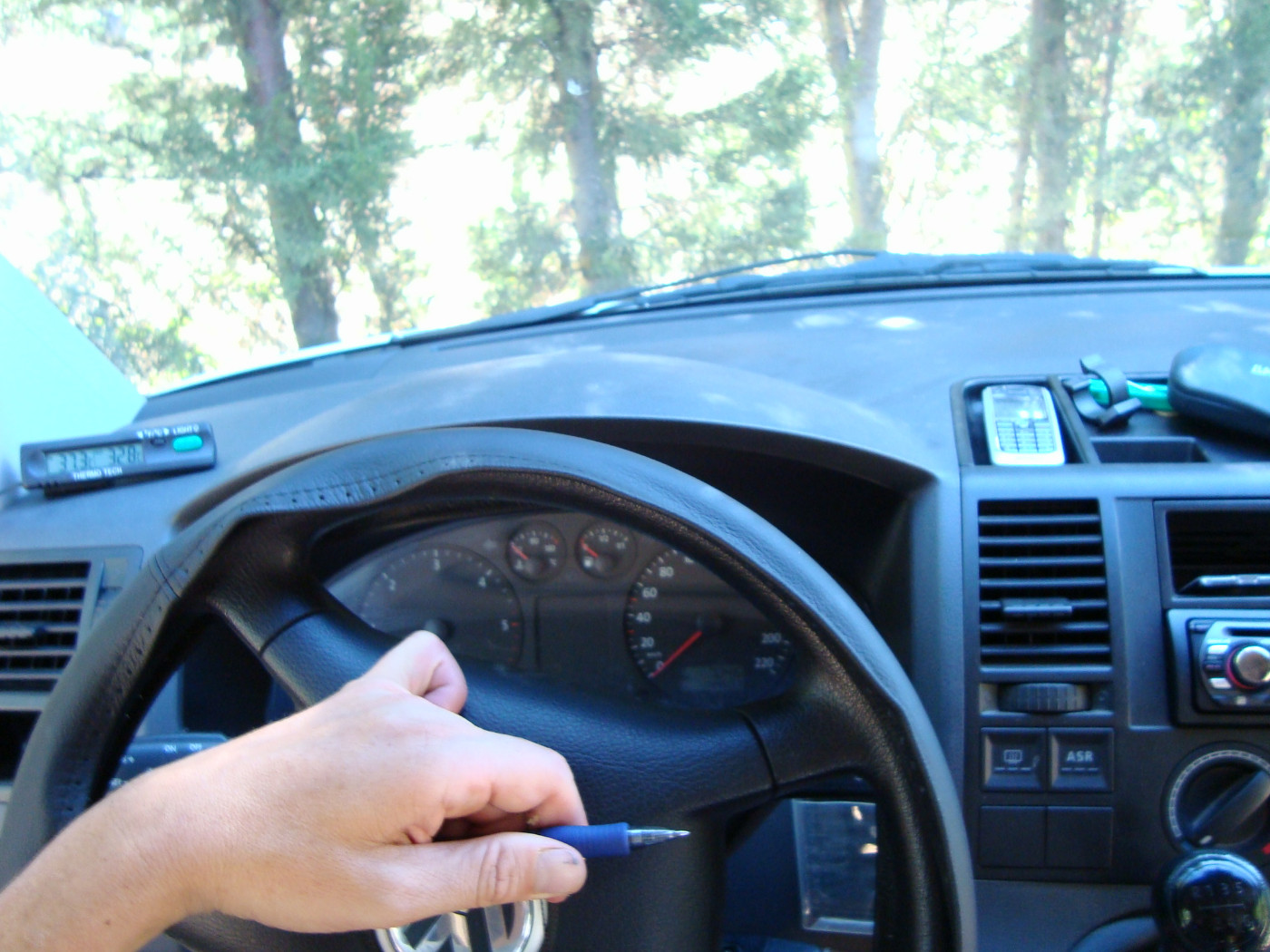

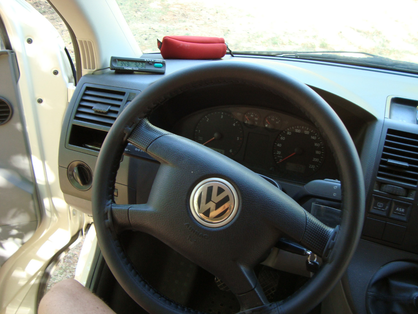

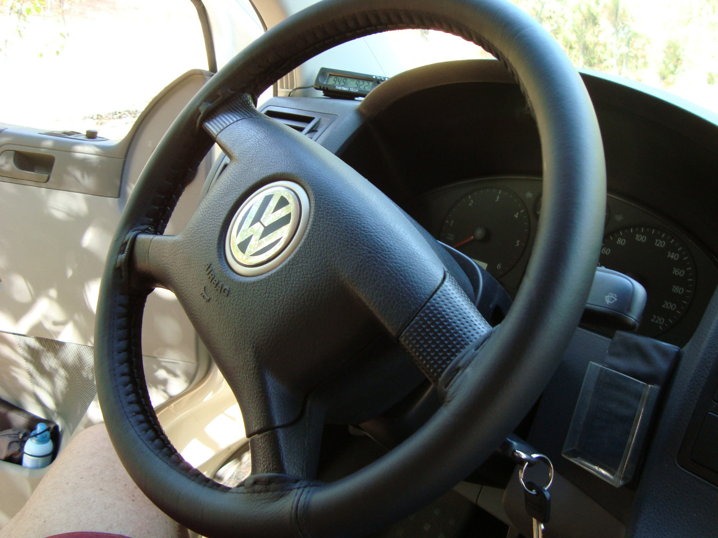

La funda mide unos 9 cms y no 9,5 como yo creia, así que me jarte de tirar, los agujeros en la funda vienen hechos, solamente hay que pasar la aguja con el hilo y tirar a lo bestia, se me rompio el hilo una vez de tirar tanto, creo que el trabajo me llevo unas 4 o 5 horitas, pero creo quedo bien, no queda como un volante de cuero de origen pero casi casi, por 18 euros, queda de lujo, y el tacto se agradece.

Gracias, con el vendedor holandes, empece a marcar las casillas y a pagar por paypal; tuve que echar mano del http://es.babelfish.yahoo.com/pero para el color, en mi caso negro, y a la hora de rellenar el pedido, pero bien, fácil. Eso sí antes de pedirlo hay que medir bien el volante

Creo que el holandes compro la funda grande, la que yo he puesto pues imaginate, esta muy muy tirante, o se queda asi o revienta.jejeje.

Buenas Cuscus...he estado mirando tu brico y hay una diferencia entre la web y tu montaje.
En la web, cosen primero la funda por los dos laterales en toda su circunferencia, para luego con otro hilo ir uniendo. Es decir el cosido se hace entre hili-hilo y no hilo cuero...si dices que hay que tirar mucho...igual era por eso.
