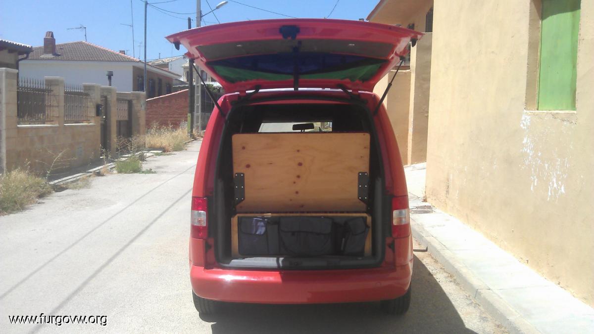

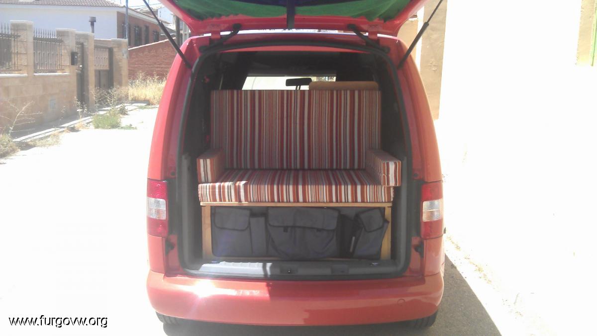

thpriest
perdona fandelat3, no quiero comprar lo del tramper porque es bastante caro. quiero saber si alguien ha hecho una cama asi de bricolaje. estaba viendo unos mecanismos de sofa camas para ver si se puede comprar algo asipara adaptarlo :
http://spanish.alibaba.com/product-gs/sofa-bed-mechanism-sofa-frame-555429655.html
no sé si venden esas cosas aqui. seria interesante saber si alguien ha intentado a hacer algo similar.

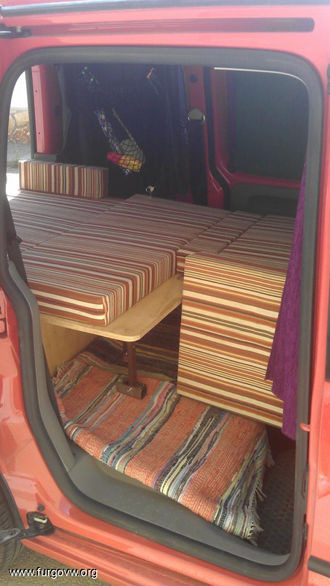

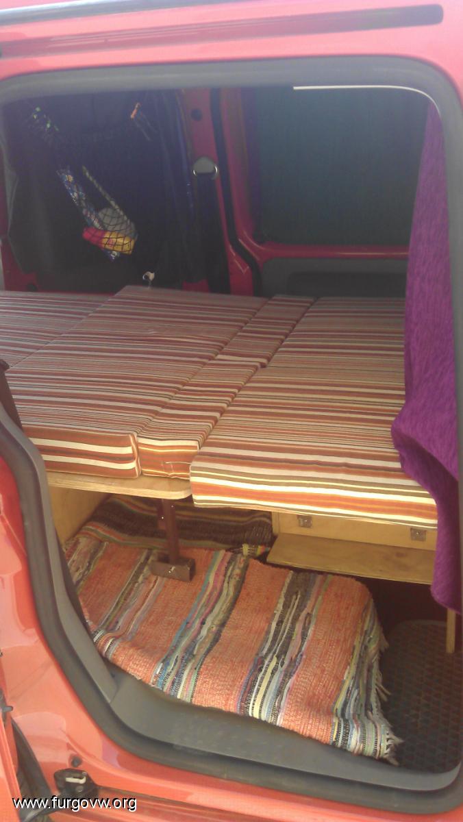

thpriest, en tema de bricolaje casero, yo hice el arcon cama con los famosos herrajes.. tengo fotos en mi galeria , que iba a subir al post pero ahora pispo no tengo ni idea  ;D
FoXa Cady
thpriest
FoXa Cady, genial! donde compaste las herrajes?
FoXa Cady
Los tienes creo en cualquier tienda especializada.. yo fui a roulot por ser de madrid, pero por internet incluso los puedes conseguir.

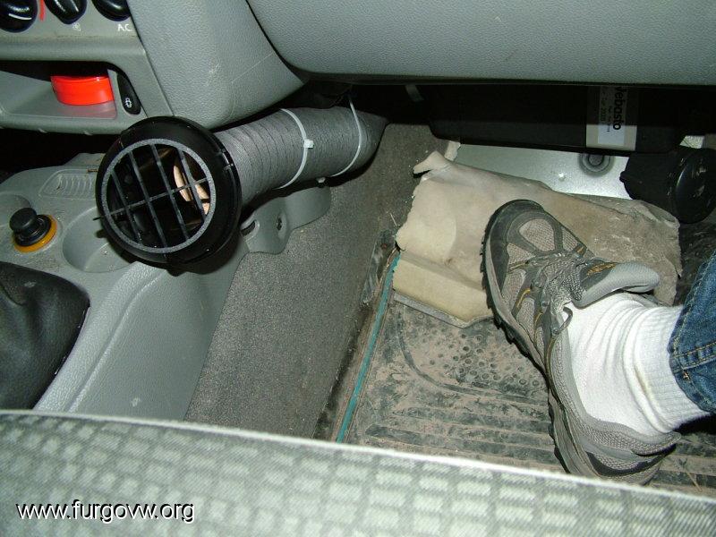

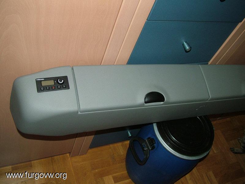

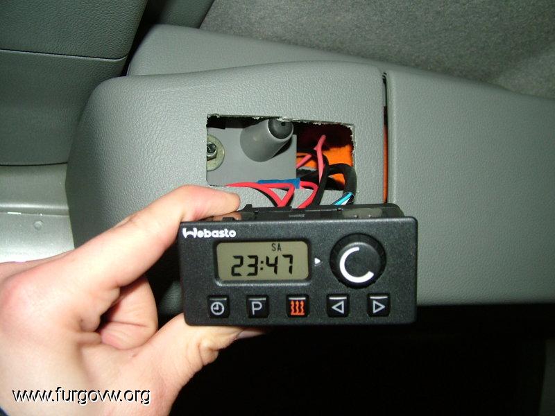

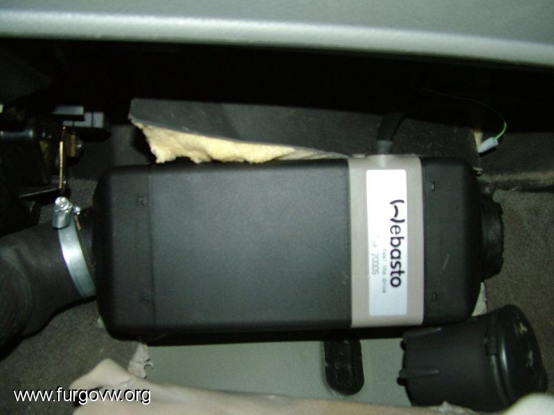

Cita de: adolomitica en Enero 25, 2009, 23:52:20 pm
Ya tengo algunas fotos de la calefacción, aunque tengo que hacer mas. Se puede poner en cualquier furgo, lo difícil puede ser encontrar un sitio bueno para ponerla. Sé que han puesto calefacción como la mía en alguna berlingo, así que en la partner se puede poner.
La calefacción es una Webasto Airtop 2000S y me costó aproximadamente 1000€ con el programador.
La instalación la hice yo con la ayuda de mi primo para ver de donde sacábamos el gasoil. la coloqué en la zona de los pies del copiloto por detrás de donde va la guantera. Cuando tenga tiempo desmontaré el protector del cárter para hacer fotos de la parte exterior con el escape y la bomba de gasoil. Como podeis ver en esta foto me queda acabar de recortar la moqueta del suelo para dejarlo bien.
El programador lo puse en uno de los cajones que tengo en los laterales por la parte de atrás.
Y cuando fui a colocarlo en la furgo me di cuenta de que ahí llevaba un tope .llorando y tengo que volver a cortar para moverlo un poco mas abajo.
otra prueba de que se puede instalar la webasto 2000 en una kangoo... lo cual me tranquiliza mucho porque también me habían entrado serias dudas. Pero el problema más importante ahora lo encuentro en dónde meter una batería AGM de bastante amperaje dentro del habitáculo, de un modo discreto, ya que fuera es imposible  :-\
saludos!

Yo la batería auxiliar de la kangoo la metí debajo del aisento del copiloto tumbada con los terminales hacia la parte trasera. Fue el único sitio que encontré para que el cajón del maletero me entrase y saliese bien sin tener que quitar la batería. Llevo una de gel de 85Ah que es la mas grande que me entraba. Si lo que quieres es meter mas capacidad de baterías puedes meter una debajo de cada asiento, es lo que voy a hacer yo en la Movano de momento llevo una de 100Ah y le voy a meter otra de 100 debajo del asiento del copiloto.
Gojira
se me había pasado tu mensaje adolomitica, disculpa.
Sí yo he estado midiendo bajo los asientos y voy a hacer -bueno me van a hacer, espero- lo mismo que has hecho tú. Con la batería auxiliar digo.
Las baterías de campertek caben la de 85 y la de 100 perfectamente, y de luluka igual, incluso una de 120 cabe, justita pero cabe. De momento solo me planteo una, no sé si de 100 o de algo más.
La webasto si todo va bien me la van a instalar en otro sitio, bajo la repisa derecha trasera que sostiene el altavoz y que sirve de sostén a la bandeja del maletero. Parece un sitio más discreto y oportuno para las salidas de gases.
¿qué tal te funciona? ¿no te cueces como un cangrejo? porque según me han comentado esta calefacción está preparada para espacios bastante más grandes que una kangoo...
¿la enciendes a tope de vez en cuando para limpiarla de hollín? por lo visto es conveniente hacer esto si se la hace funcionar habitualmente al mínimo.
