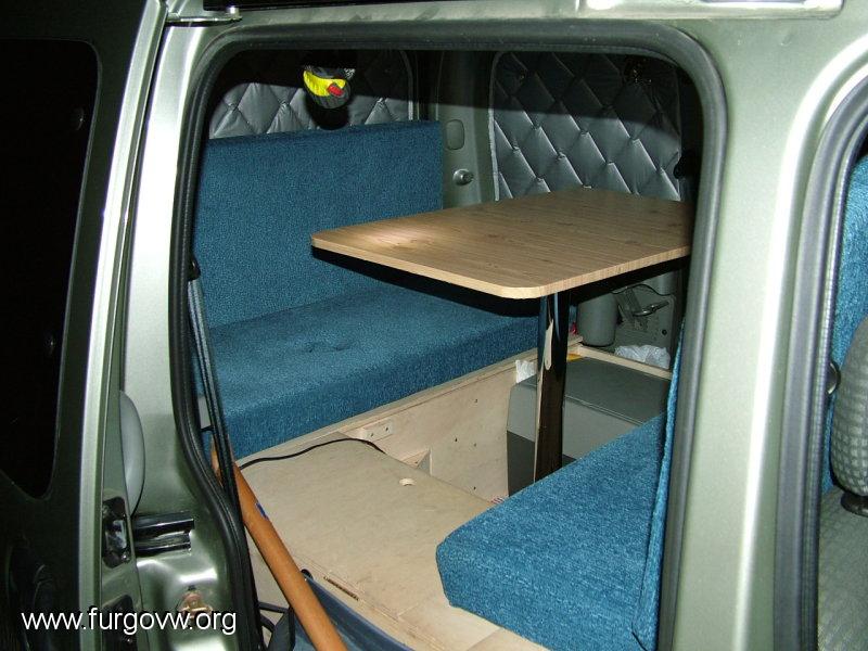

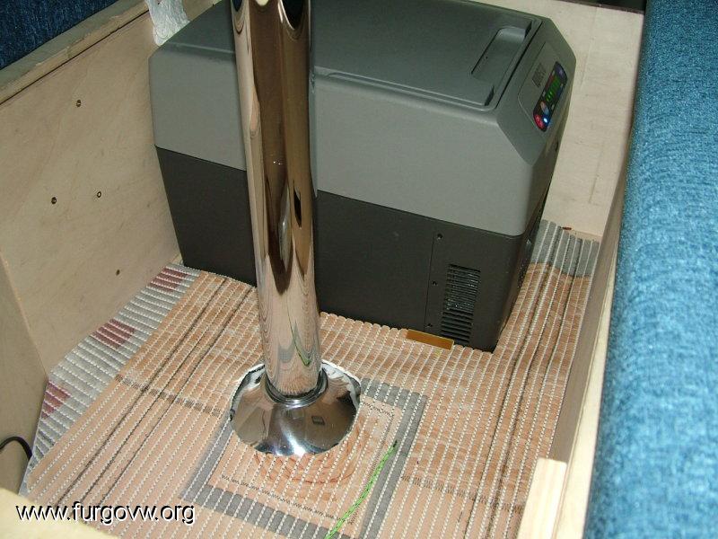

Aprobecho también para subir un par de fotos con la mesa terminada y los aislantes de las ventanas.

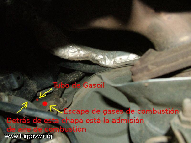

No es necesario que esté cerca del motor ni de la batería. La zona en la que la coloques tiene que ser una chapa lisa que de hacia el exterior en la que tendrás que hacer unos agujeros para sacar al exterior la admisión y escape de gases de la combustión, meter el tubo del gasoil y los 4 tornillos que leva para sujetarla. Lleva una junta de goma para sellar bien esta zona taladrada.
Yo no la coloqué en una zona completamente lisa y fue muy difícil montarla, pero al final lo conseguí. En la foto indico aproximadamente por donde le hice yo los taladros para colocarla (visto desde la zona del motor).
La corriente es recomendable cogerla de la batería auxiliar para no gastar la principal si estás unos días parado y el gasoil puedes cogerlo con un espadín directo del depósito o metiendo una "T" en el tubo que lleva el gasoil al motor. Yo lo hice con la "T".

jhavato
una preguntilla,
para colocar la entrada de gasoil para la calefa utilizaste una "T", simplemente se corta el tubo de entrada al depósito del gasoil, se acopla la "T" y listo??
o después hace falta recebar o algo?? pues no le entra aire al sistema de entrada del gasoil??

Yo no tuve que recebar nada cuando le puse la "T", al cortar el tubo cayó poco gasoil y al arrancar no tuvieron problemas ni la calefacción ni el motor...  :roll: bueno, la calefacción si tuvo problemas, pero por conectar mal un cable, no por el cebado  ;D.
