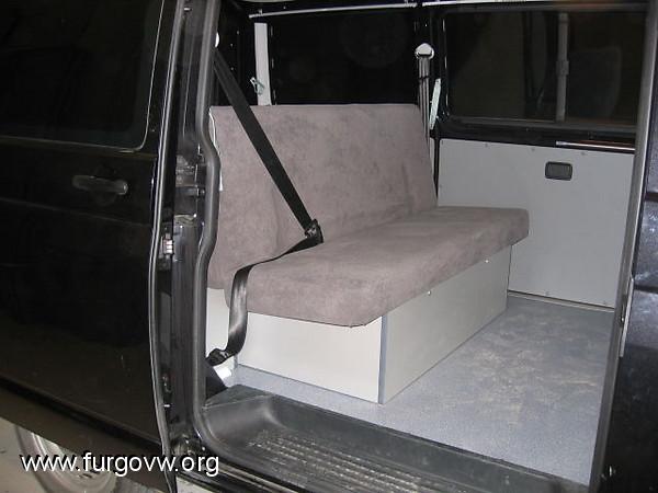

Katiuska
Cita de: amnesika en Abril 19, 2010, 19:51:05 pm
Mirad esta que acabo de ver,esta en venta,y lo que me ha llamado la atencion es ese asiento cama,dice el anuncio que esta todo homologado,con lo cual quedan 4 plazas de viaje!!Aunque enla foto no s ven los cinturones de seguridad traseros,¿alguien sabe si hay asientos cama para minicampers?
El asiento ese supuestamente homologado me recuerda a este otro que sí es homologado, se ven los cinturones que salen de bastante arriba, así resolvemos el misterio de los cintos y también pueden montarse en minicampers.
