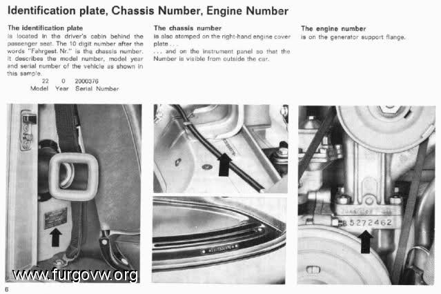

aqui tienes una fotillo para que te hagas una idea... ya sabes depende del año...a un lado o al otro... tambien es verdad, que hay gente que se las ha quitado para poner una base de fibra...o alguna chapuza... manda una foto..y salimos de dudas

Si es de intermitentes de abajo, el numero debera estar a la derecha del motor...anque puede ser una de transicion, con el nº a la izquierda...de todas formas, mira la foto que te puse...y ahí lo ves claro.... si no es en la izquierda, es en la derecha...
