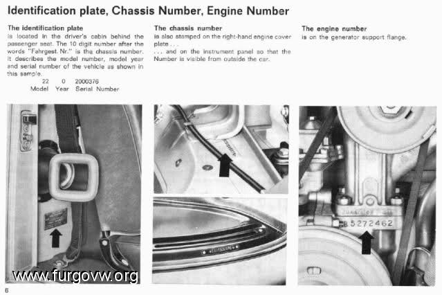

pues como ya te he dicho, es una t2a de transicion, osea que debera ser del 72-73...mas o menos... veo que la chapa trasera del motor la han quitado y han puesto esa pieza de fibra...que la he visto en fotos muchas veces, pero nunca en directo...creo que deberia estar debajo de esa fibra...a no ser que la hayan cortado.... fijate en la foto que te puse de la mia.... asi es como viene originalmete...
por cierto esa furgo estaba en segundamano...
deberias levantar esta chapa entera, es decir, quitarla, y debajo, donde esta el punto rojo, deberia estar el nº de chasis.... si no es asi.... preguntale al que te la vendió....

veo que en pocas horas ha habido bastante participación, regresando a lo del número de bastidor pues si lo confirmo MI T2B TRAE TROQUERLADO EN 2 SITIOS EL NÚMERO DE BASTIDOR uno lo trae en el compartimiento del motor del lado derecho, y otro entre los asientos delanteros, esto ya lo había escuchado que acá en México algunos modelos traían troquelado en varios sitios el número de bastidor, tal vez debido a que las T2 fuero uno de los modelos más robados en los 80's y 90's no le tomé fotos ya que olvidé mi cámara, pero prometo subirlas en breve
