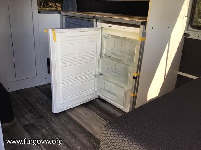

Tengo un congelador liebherr para hacerle el brico de ponerle un termostato y hacerlo trabajar como frigorífico, ya lo he probado y funciona bien. El tema es es que ahora quiero hacer la instalación bien hecha y no sé por donde entrar el termostato al congelador.
Le puedo hacer un agujero por los laterales o por encima para pasarle el cable, en la puerta sé que podría pero no me convence poner el termostato ahí, ya que se pondrá en marcha cada vez que habra la puerta.
Ayuda pelase.  ;D
Este és el congelador

Hola , Lukiluk , Tendrás que cambiar el antiguo Por uno nuevo por lo menos desconectarlo , Pienso también que te sería más fácil , Y el termostato te quedaría en mejor lugar.
Localizarlo y meterlo ya es otro cantar , di tú q lo meterías con él apagado . Yo cambie el de casa , costó mucho porque estaba trabajando y lleno .
jjja no , eh??
El mío trabaja  como más menos cómo una cala d un coche , Entra una varilla metálica en un tubo plástico , y Al principio tiene una conexión eléctrica.
Salud , suerte y rock'n'roll.

Lo estuve buscando y no conseguí localizar el existente, ya que este era el plan inicial. Volveré a mirar, pero si no lo vi una vez....
De todos modos sigue en pié lo de por donde agujerear sin pillar ningún tubo.

Hola Luckiluc , Por lo menos tienes que encontrarlo para desconectarlo/Conectarlo  xque va a ser el que dea la orden . En principio tiene que estar lejos de motor por el calor que recibe de él y Más bien pegado a un lateral de la nevera/congelador.
