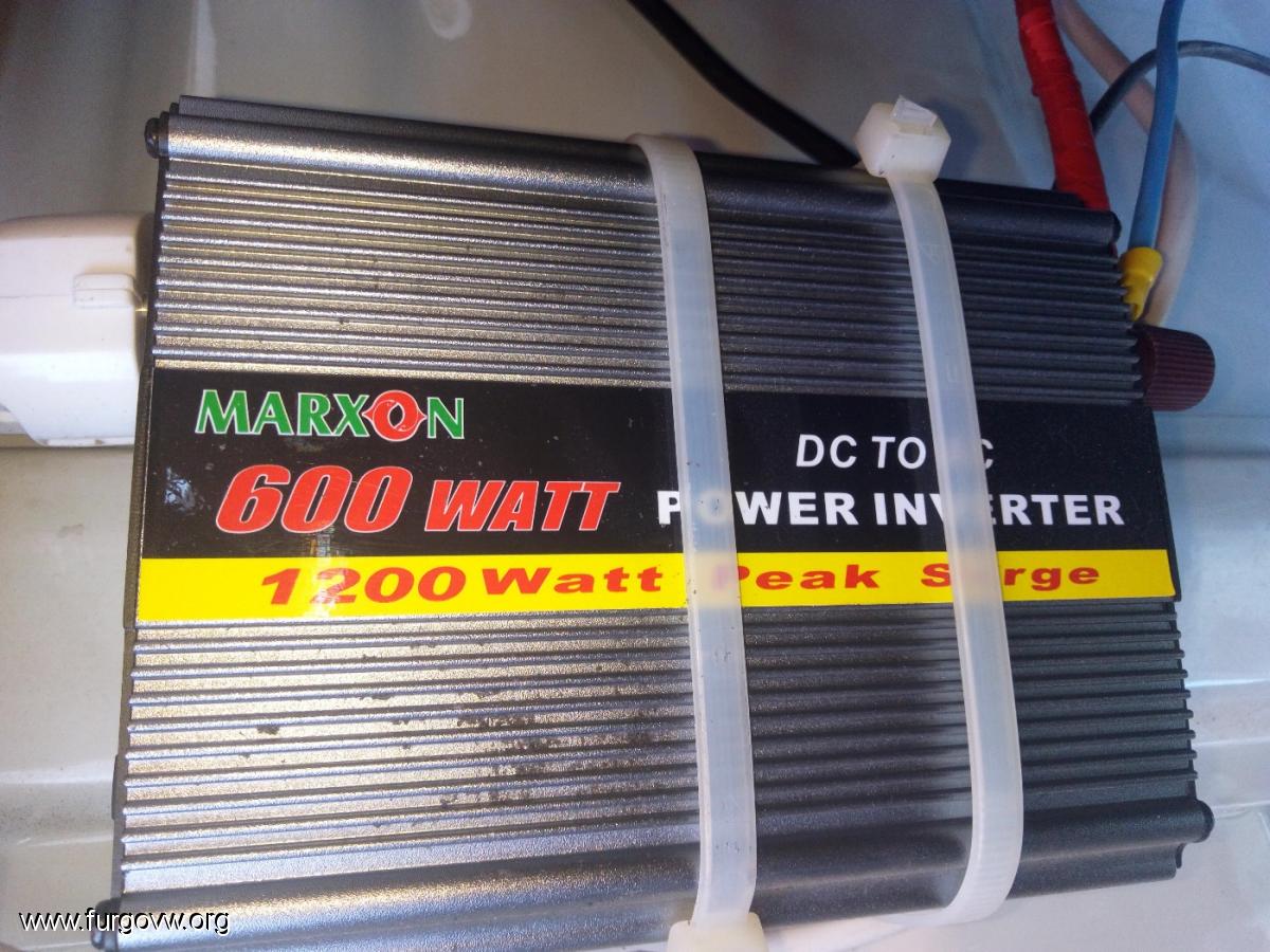

Marzo 11, 2018, 10:07:10 am #4193 Ultima modificación: Marzo 11, 2018, 10:09:50 am por camae
Cita de: H1H en Marzo 04, 2018, 22:09:27 pm
De onda modificada o pura?
Pensaba que había que tener un inversor mínimo de 1000w
Ya puestos si me dices el inversor que tienes mejor que mejor
El primer inversor que tuve yo era de 800 w pura y pitaba al arrancar. Ahora llevo uno de 1000 y sin problemas.
Con los inversores de onda modificada, comprar los que ya estén probados. Puede que no arranquen el motor.
img]https://www.furgovw.org/galeria/fotos/camae/img_20180311_092116_10.jpg[/img]
Este es el mio, a mi desde el primer día me arranca bien y funciona bien. Mi problema es que tengo poca autonomía porque mi batería es de ácido y solo de 70A.
