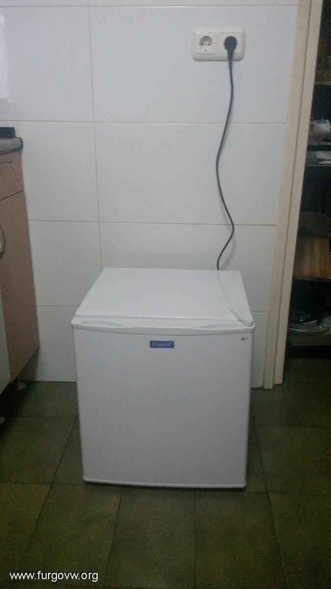

Bueno pues me habéis convencido, ya esta la frigelux cube 50 en camino desde miro, a ver cuanto tarda?!

Si, y ya lo tengo probando!
