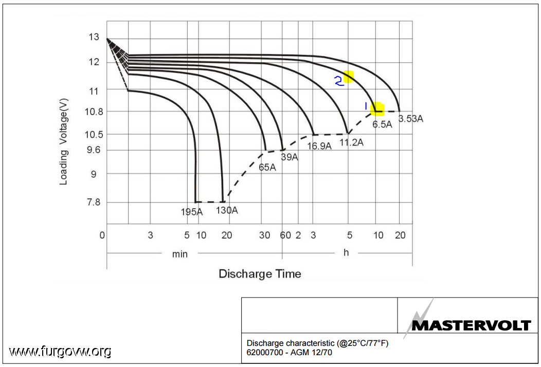

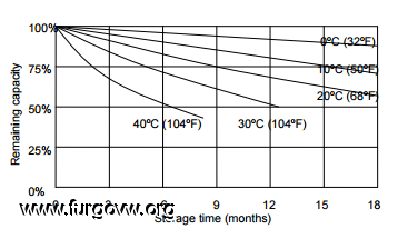

Voy a contestar a Ta por aquí en público y así todos podemos ver la info. De su modelo de batería, he sacado dos curvas para el ejemplo que os quería contar
Según el fabricante, esta es la curva de descarga de la batería sin uso con el tiempo, en función de la temperatura ambiente. Por ello, si dejamos una batería fuera de la furgo, es conveniente ponerla un cargador en posición de invierno, para que se quede con la tensión de flotación y no se descargue. Si dejamos mucho tiempo almacenada o a mucha temperatura (también dependerá de la carga a la que la dejemos) se puede bajar a niveles tal que la batería ya no sea recuperable y haya que tirarla.
Ahora vamos a la curva de descarga de la batería y los datos que te intentaba contar anoche. La curva es esta:
vamos a seguir la curva de descarga de 6.5 amperios, que es la que más se acerca a los 5 amperios que marca que consume tu nevera. Seguimos tomando un consumo mantenido, sin tener en cuenta que el compresor se parará por temperatura ni los picos de arranque, pero para el ejemplo que os contaba, me sirve.
El punto 1 es la máxima descarga recomendada por el fabricante para esa corriente, por lo que podrías descargarla hasta los 10.8 voltios sin dañarla, pero yo, personalmente no te lo recomiendo. Ahora, imaginemos que estamos en el punto 1, arrancamos el motor y en 1 hora de funcionamiento del motor (sigue siendo un ejemplo, no toméis los tiempos al pie de la letra), la tensión se sube hasta los 11.5V. Si entramos en la misma curva, vemos que con 11.5v estamos en el punto 2, por lo que a 6.5 amperios de consumo, hemos ganado 5 horas de uso de batería con el tiempo que hemos tenido encendido el motor.
¿Se entiende ahora porqué es tan útil las curvas de descargas y las dos tensiones que os decía?
