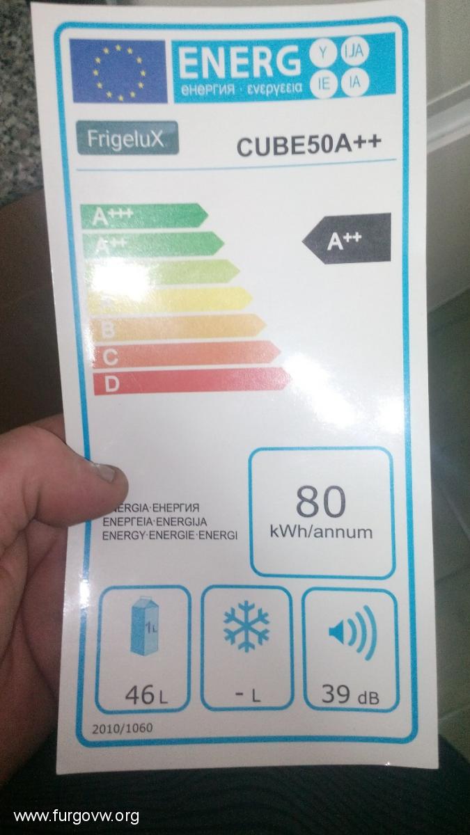

He respondido dos veces? Ni me he dado cuenta.
El consumo supuestamente , pero seguro que algún forero te lo puede medir, es de 700w milisegundo de arranque, y después 48w , para tratarse de una nevera de 46 litros no creo yo que sea grande.
Salvo que sea mentira, y teniendo en cuenta que es clase A++ anda bastante cerca de una waeco de 48litros que consume ( siempre hablo según papeles) 40/45w
sam3
Como no tengo mucha idea de estas cosas, te pongo la etiqueta. Y si alguien sabe pasar eso a w pues mejor.
