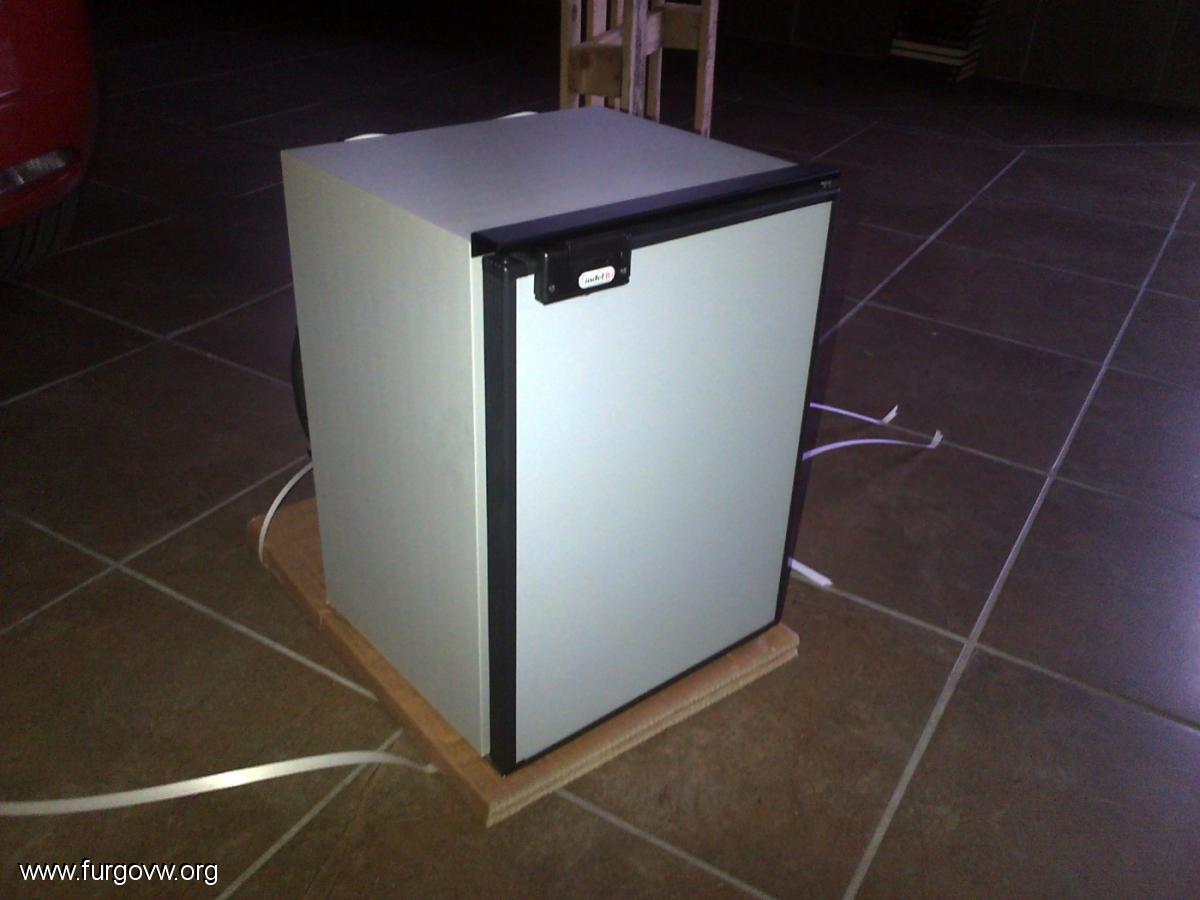

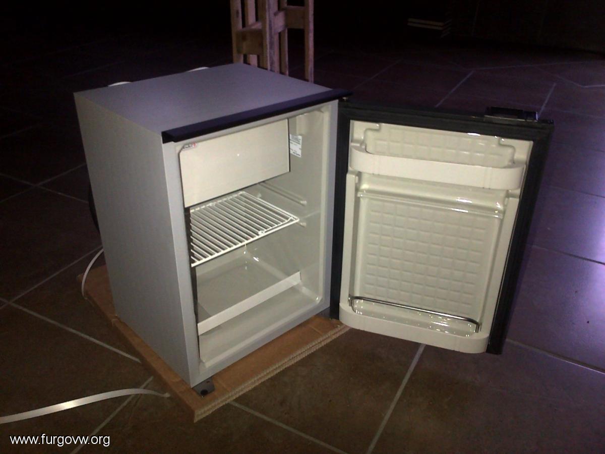

Yo por fin me he decidido y me he pillado la Cruise 42 de IndelB que me recomendó KRATOS. Esta es:

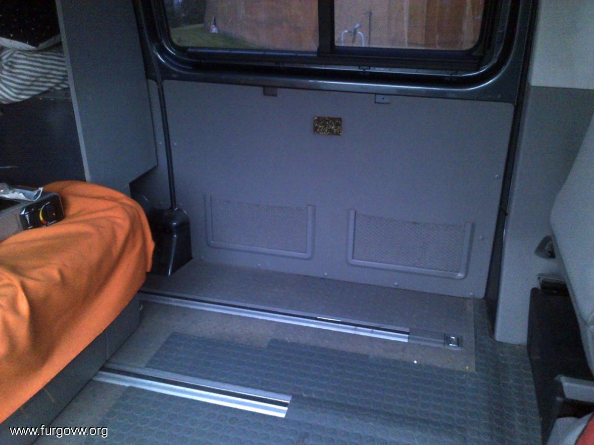

Como os había dicho mi problema era el tamaño para encajarla en el hueco lateral de la Cali, en este hueco:

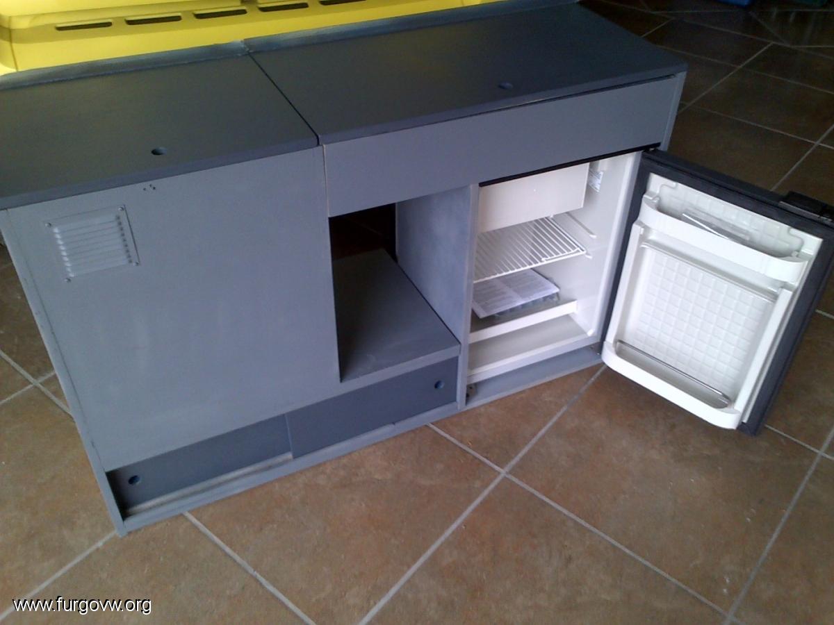

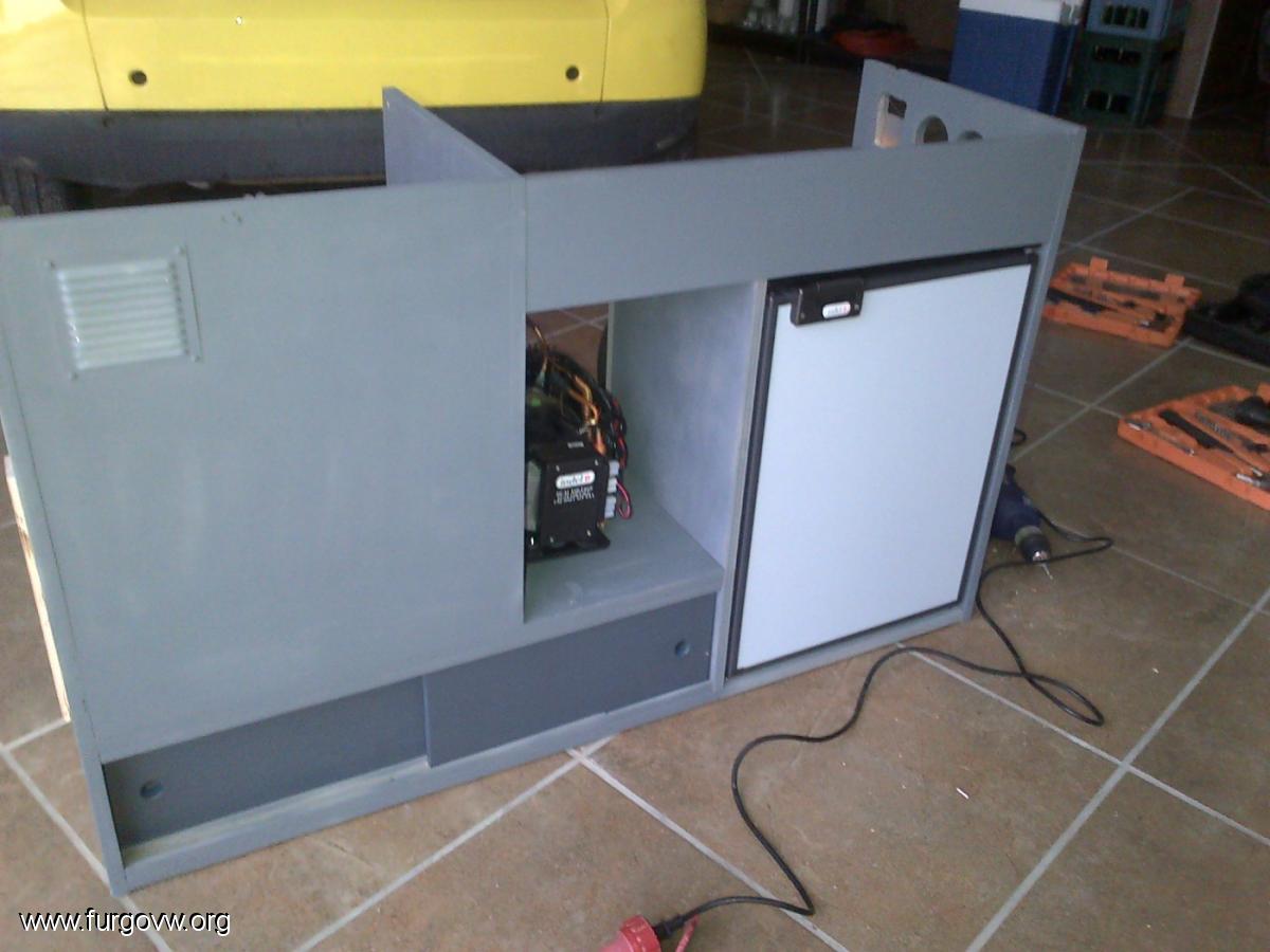

He tenido que modificar un poco el mueble que tenía para hacerle hueco a la nevera, y aunque todavía no está terminado 100%, ahora mismo está así:
Estas neveras tienen la ventaja de que el compresor se puede poner un poco separado de la nevera, con lo que en mi caso lo metí en el hueco ese en mitad del mueble, en el que pondré una tapa con rejilla de ventilación.
NOTA: En las fotos del mueble se ven algunas juntas que no encajan muy bien y tal. No penséis que soy tan chapucero, está solo presentado para la foto, sin terminar de atornillar! ;D
