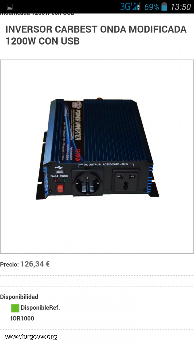

Entonces me encuentro este
Merece la pena con ese precio o lo cojo en otro sitio?
IRONVAN
Si vas a coger ese lo tienes en la compra conjunta de baterias aun abierta en Luluka. Es la 305. Está rebajado a 105.

Antes de emocionarme, lo ves bien para tirar de nevera o podrías otro?
IRONVAN
Hombre, yo creo que con pico de 2400 debiera aguantar sin problemas. Ahora bien, desconozco que tal irá. Recuerdo a alguien que se le quemo uno de luluka y acabó comprando el waeco que ahora no tienen.
