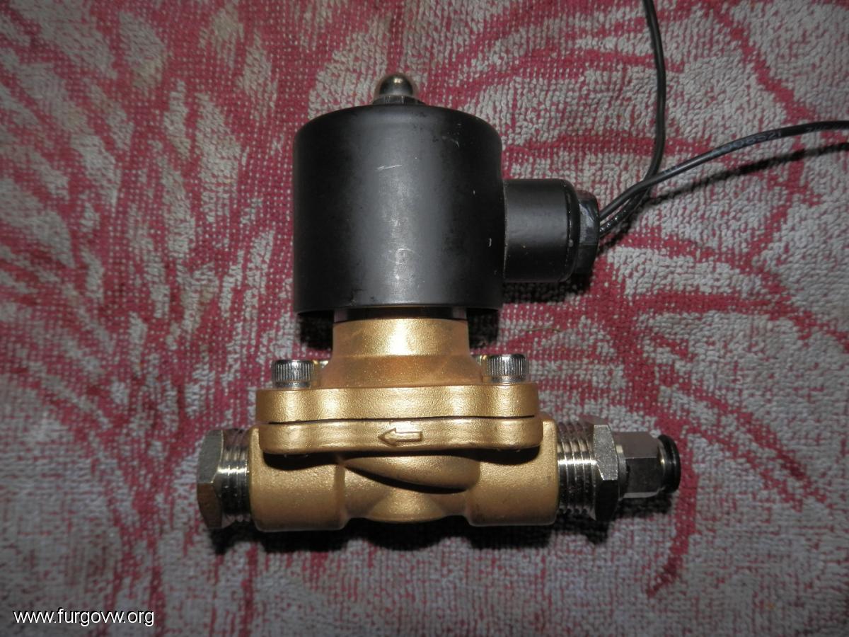

Éstas son las eléctroválvulas que he comprado para subir y bajar la suspensión

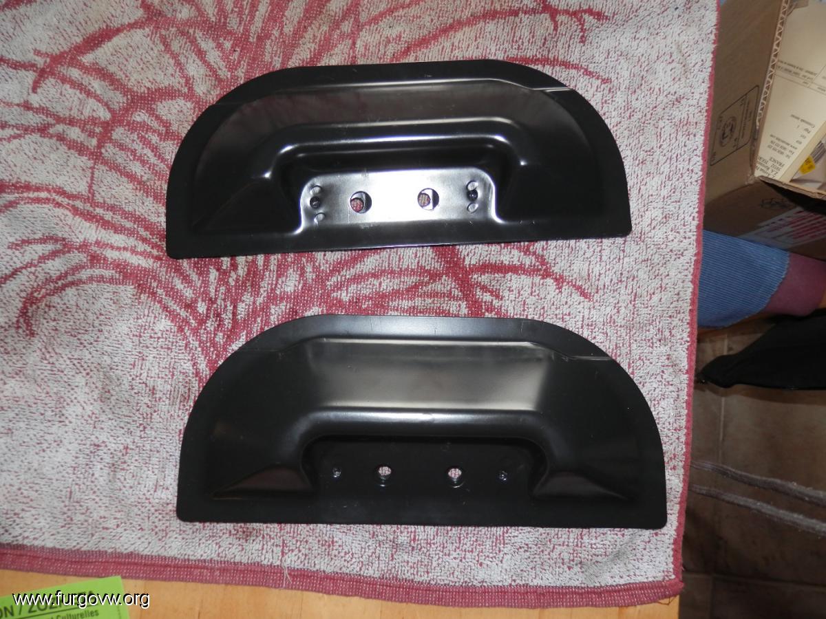

Y éstas piezas son para los cierres de los maleteros. Ahora mismo están sujetos con unas cinchas, pero cuando coloque ésto se abrirán de forma eléctrica... .baba

veo wque al final has podido poner las fotos  .meparto .meparto tienen buena pinta esos cierres explica un poco como son
Ex-jeeper
Pude, pude... jejejejejeje
Los cierres van soldados en el interior, y luego hay unos actuadores eléctricos que tiran del cierre en lugar de hacerlo manualmente.

a actuadores te refieres a los que se ponen a los cierres centralizados verdad? yo me estaba imaginando otra cosa .loco2
Ex-jeeper
Cita de: redevil en Enero 03, 2014, 11:31:35 am
Más o menos... son unos electroimanes que sólamente hacen un movimiento. Es decir, que sólo abren, no cierran... del estilo a los maleteros de los coches modernos... ya pondré fotos ;)

Bueno, ya he puesto uno de los cierres. No consigo encontrar la leva del otro .panico A ver si mañana hago unas fotos.

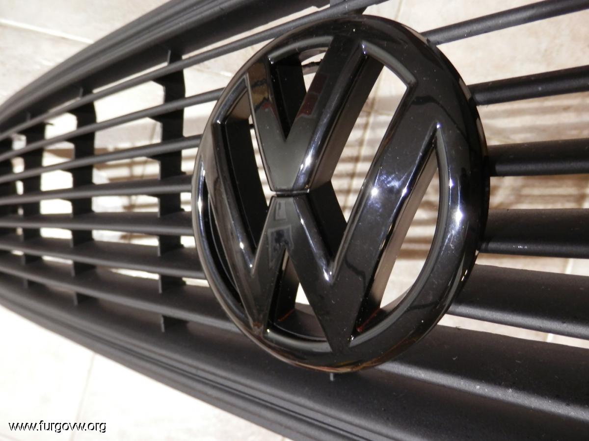

Mientras tanto, me he entretenido montando el nuevo logo de la parrilla delantera. De paso la he pintado, que es una rejilla nueva de Serial-Kombi y viene muy mal acabada. He tenido que retocarla con el cuter y con la lima para que quedase medianamente, y ahora la he lijado y pintado con espray...
