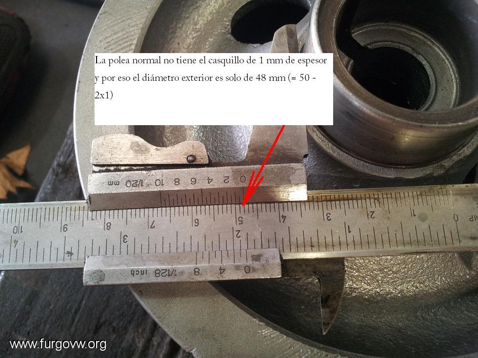

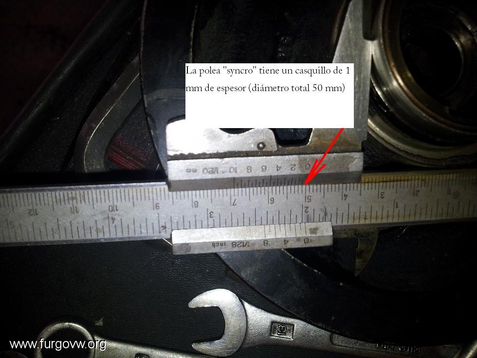

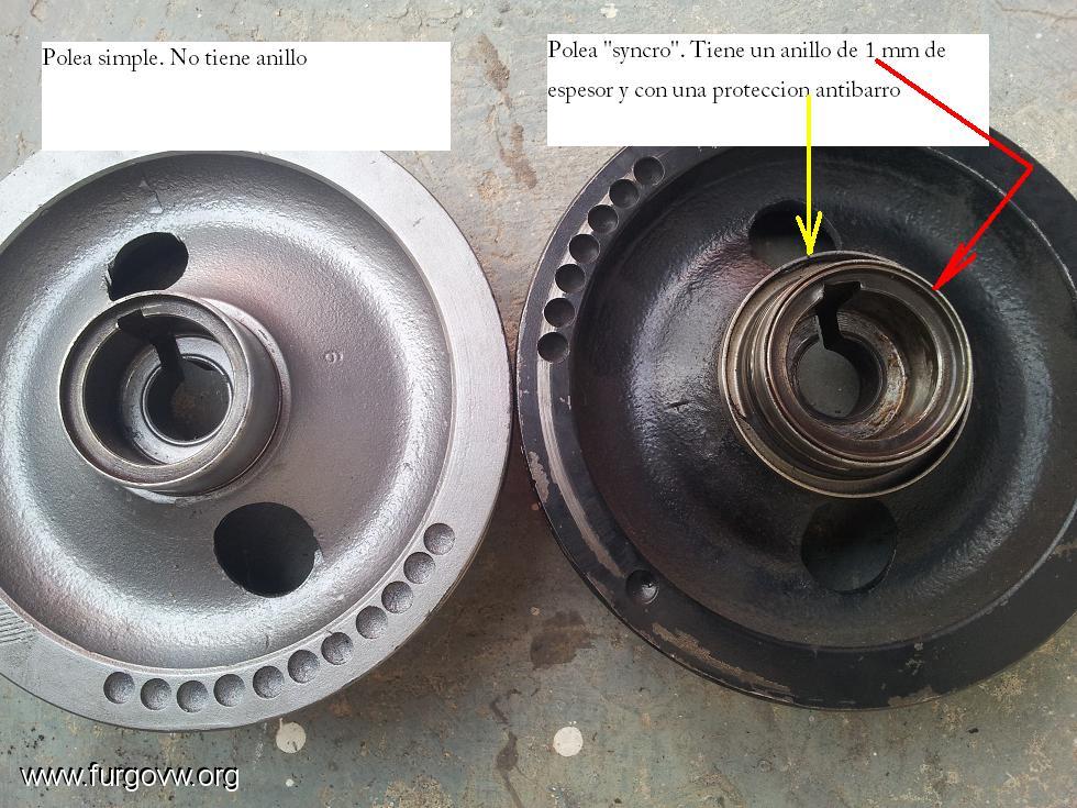

CitarPolea cromada??
Mas bien: "Polea robada" (con rima y todo  .meparto)
El caso es que Juanma me dejó su polea -con unos agujeros roscados convenientemente para "el invento"- y al intentar cambiarla por la mía (ya de vuelta en casa) me percato de que no tienen el mismo diámetro en el alojamieinto del retén. La mía mide 50 mm de diámetro y la suya 48 mm.
No te preocupes Juanma, en cuanto tenga un hueco, me intento hacer yo los taladros en la mía y te devuelvo la tuya (así no tengo que cambiar mi retén). Por cierto, he comprobado que la polea simple tambien mide 48 mm ... o sea que la mía debe ser una excepción (por lo del anillo).
Adjunto unas fotillos por si alguién tiene interés didáctico:
